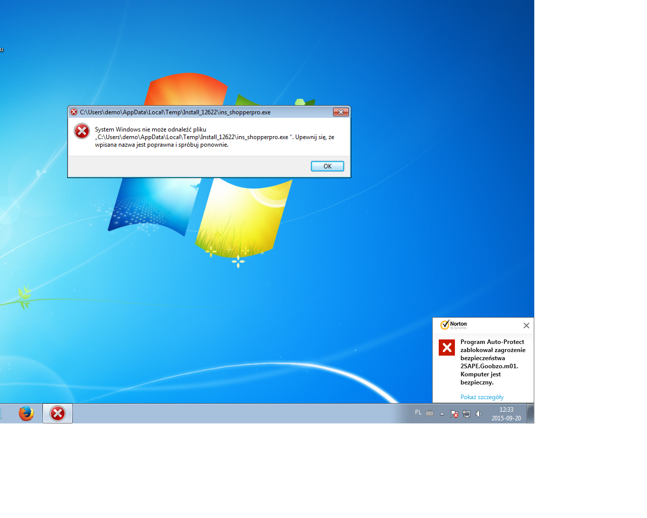

Co zrobić, żeby nie pojawiał mi się ten komunikat?
danivil 20 Wrz 2015 12:36 1557 22
  • #1 15007336
    danivil
    Posty: 40
    Ocena: 5
    Jak w temacie. Mam Windowsa 7 Pro 64 bit, jakby to było istotne.

    Pozbądź się wirusów z komputera.
    Załącz oba logi z FRST.
    http://www.bleepingcomputer.com/download/farbar-recovery-scan-tool/

  • #8 15007602
    Acorus 20
    Posty: 10541
    Pomógł: 3247
    Ocena: 1063
    Otwórz notatnik systemowy i wklej:
    Task: {0417225E-DCA4-41C9-A747-83811B52834A} - System32\Tasks\Installer_ytd => C:\Users\demo\AppData\Local\Installer\Installytd_21792\DCytdieamodc_amodc_setup.exe [2015-09-18] () <==== UWAGA
    Task: {19FBF3A7-1A0A-4EB0-B0FA-238D70A2556C} - System32\Tasks\Installer_shopperpro => C:\Users\demo\AppData\Local\Installer\Installshopperpro_29345\DCytdieamodc_amodc_setup.exe [2015-09-18] () <==== UWAGA

    StartMenuInternet: IEXPLORE.EXE - C:\Program Files (x86)\Internet Explorer\iexplore.exe hxxp://www.oursurfing.com/?type=sc&ts=1433139273&z=acc5a042933957f760dd83bg7z6z9obqdz4c3o2m4t&from=tt4u&uid=WDCXWD10EZRX-00D8PB0_WD-WCC4M4NECHLSECHLS

    Uruchom jako administrator FRST i kliknij w Fix/Napraw. Pobierz i uruchom jako administrator AdwCleaner https://toolslib.net/downloads/finish/1/ Kliknij Scan i później Cleaning.

    Uruchom komputer w trybie awaryjnym - przy włączeniu przyciskaj F8.
    Odnajdź i usuń
    Jeśli foldery są ukryte to: Widok -> opcje -> opcje folderów i zakładka widok.

    @danivil mozesz uruchomic adwc normalnie i tak powinien wszystko usunac.

    Dobra, wykonałem to czyszczenie AdwCleanerem i coś tam usunęło. Tutaj log. Chyba pomogło, bo już się to coś nie pojawia. Ale mam jeszcze problem z długo włączającą się Mozillą - ok.20 sekund. Czy to też wina jakiegoś wirusa?

    Ok, dziękuję. Z waszą pomocą pozbyłem się problemów.
