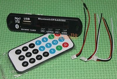

    Witam posiadam wieże jak w temacie i chciałbym podłączyć takie "cuś"
    Jak podłączyć moduł Bluetooth do wieży Panasonic SA-AK45 zamiast CD? Jak podłączyć moduł Bluetooth do wieży Panasonic SA-AK45 zamiast CD? Jak podłączyć moduł Bluetooth do wieży Panasonic SA-AK45 zamiast CD?
    i tu moje pytanie czy mógłbym podłączyć to pod przycisk CD (bo u mnie i tak nie działa) jeśli tak to potrzebuje schemat taśmy która jest wpięta bezpośrednio do CD z płyty głównej (jeśli mogę tak to nazwać)
    Z góry dziękuje za pomoc.

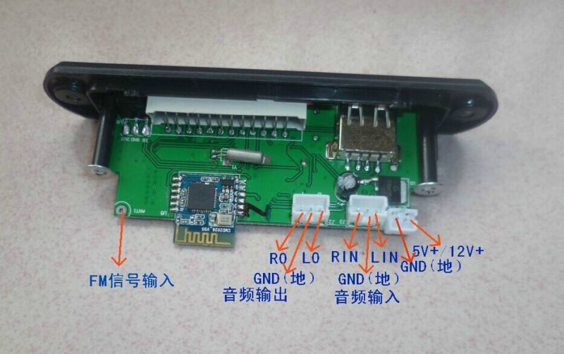

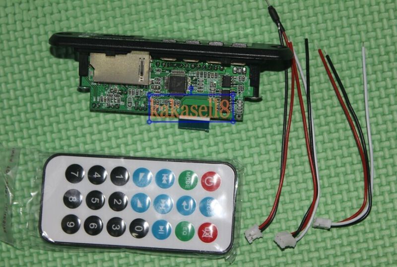

    Witam nadal nie wiem co i jak ale jak przeglądałem tą serwisów-kę to na str.27 znalazłem złączę CN902 z którego taśmą idzie bezpośrednio do CD CN702 i na stronie 31 opisany jest CN702 a na str. 42 opisane jest CN902 i tu moje pytanie czy mogę to podłączyć tu na przykład pod pin 1,2,3 sygnał audio a zasilanie pod pin 4,5 czy pod 8,9 proszę o pomoc. To urządzonko już do mnie doszło i chciałbym to podłączyć.
  • #5 15111166
    johnnyrok
    Posty: 5
    Witam dzisiaj przylutowałem do CN902 pod pin 1,2,3, sygnał audio a pod 8,9 zasilanie i jak włączę wieże wszystko ładnie się włącza ale niema dźwięku i o dziwo czy włączę przyciskiem CD czy Tape lub AUX to za każdym razem włącza się urządzenie.
  • #6 15130372
    johnnyrok
    Posty: 5
    Witam przed chwilą przylutowałem czincze do tego urządzonka i podłączyłem do wieży AUX wszystko ładnie gra i po prostu działa. To przylutowałem jeszcze raz do CN902 audio pod 1,2,3, i jak zrobiłem urządzonko na maksymalnie głośno i również wieże to słychać ale strasznie cicho. Możecie mi pomóc.
