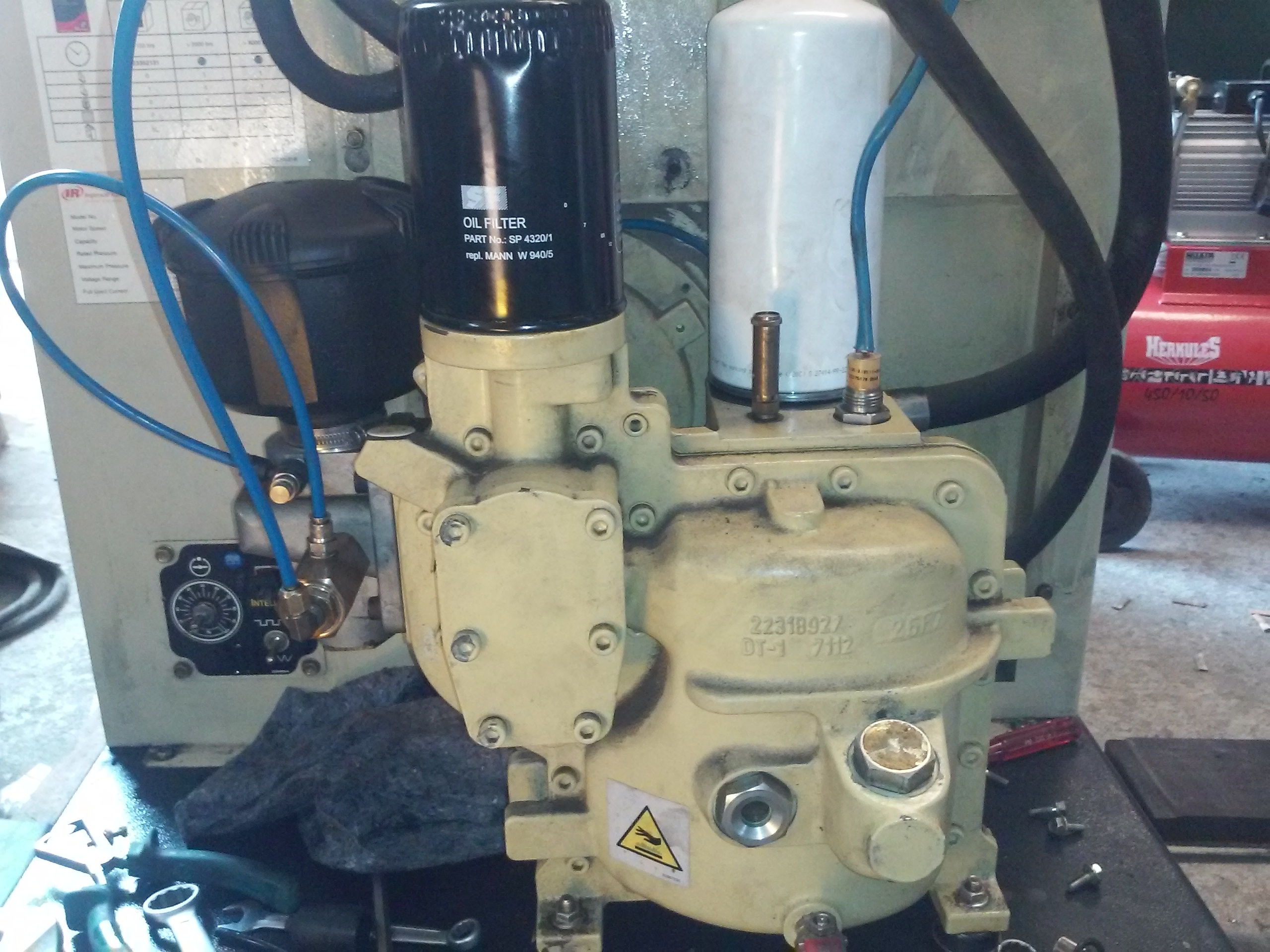

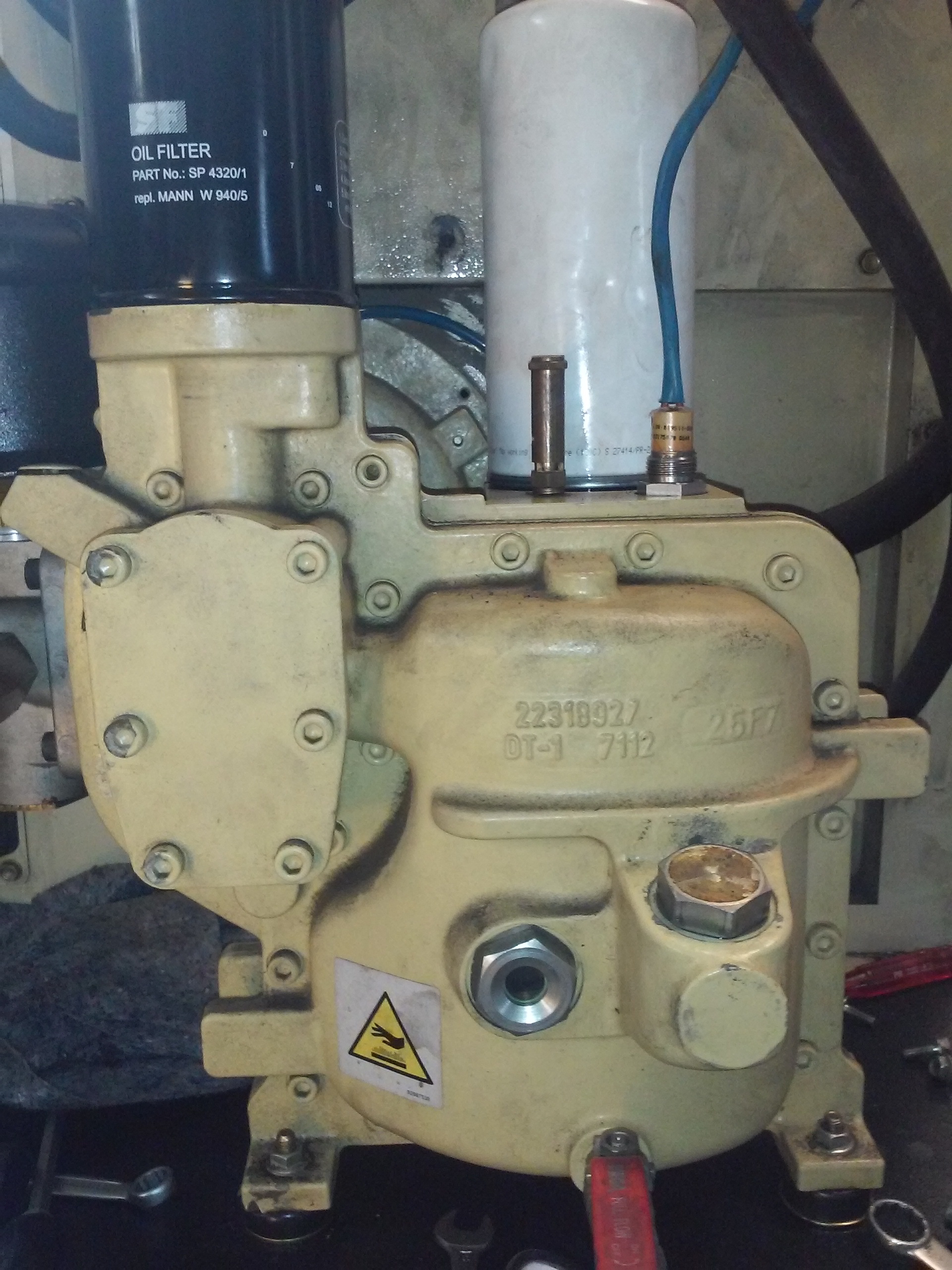

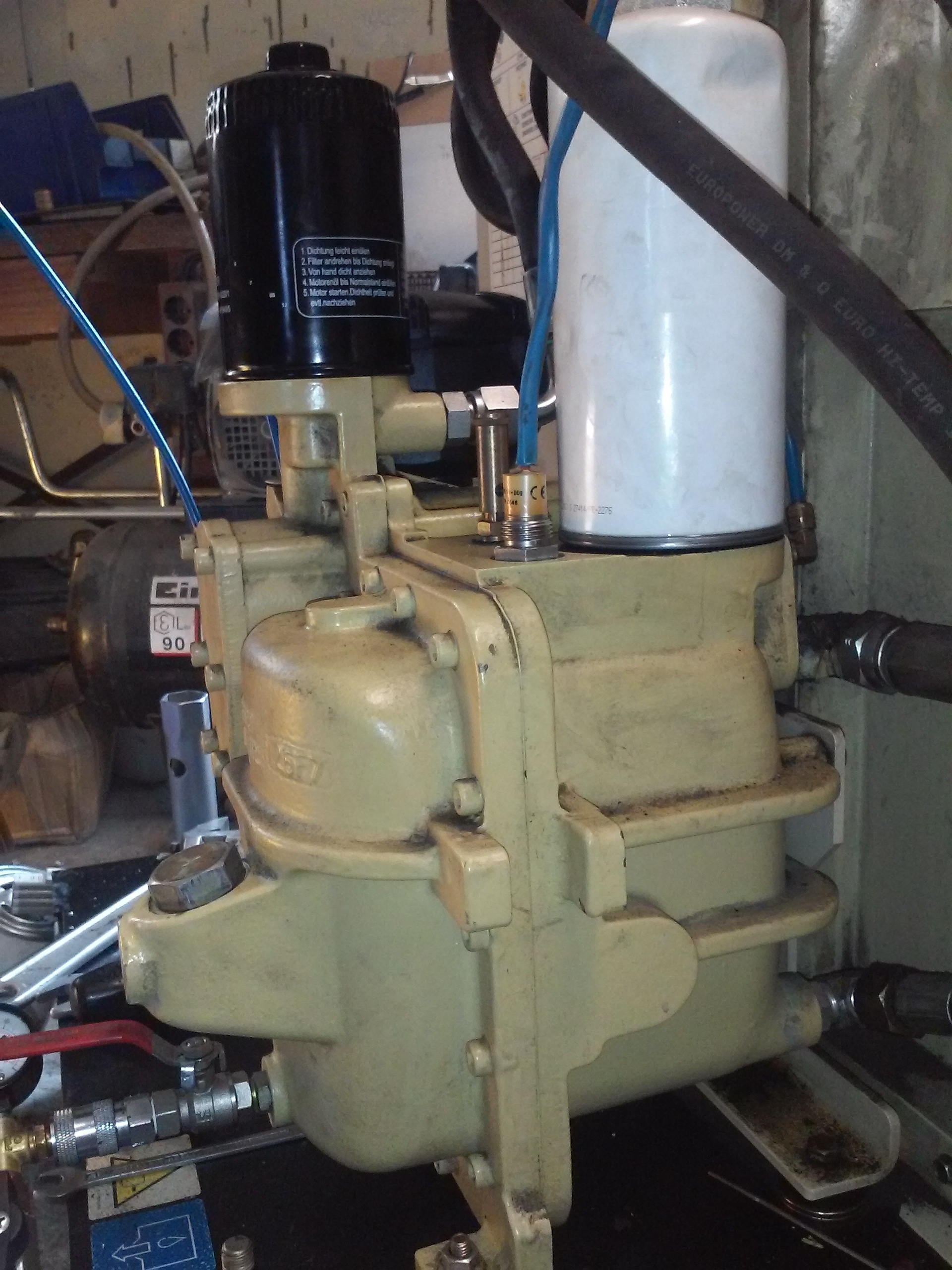

    Od góry z lewej - termostat
    Drugi element przy chłodnicy to zawór mpv, i z niego idzie przewód do zaworu przy dolocie, ciśnienie w rurce steruje zaworem upustowym
    A pomiędzy f. oleju a separatorem jest wężyk którym lecą resztki oleju z separatora. Podłączone jest to tak: Podłączone do rurki scaveringowej w separatorze a drugi koniec jest wpięty do małego zaworu zwrotnego - i do filtra oleju...

    90 % procent oleju ma wrócić przez podstawę separatora tylko reszta oleju przez rurkę do podstawy filtra oleju. Zakładałeś tam przezroczysty wężyk? idzie powietrze czy olej?
    Ja bym szukał problemu w podstawie separatora bardzo blisko jest wężyk odsysania od wężyka powietrza nie ma tam gdzieś przebicia? Lub ewentualnie : spróbował bym podłożyć zawór zwrotny (mpv) do wartości min 4/5 bar i zobaczył co się dzieje. na próbę wywalił bym tez zawór zwrotny przy filtrze oleju, i puścił bez niego - musi w końcu coś wyjść, i gdzieś przepływ oleju jest zakłócony.

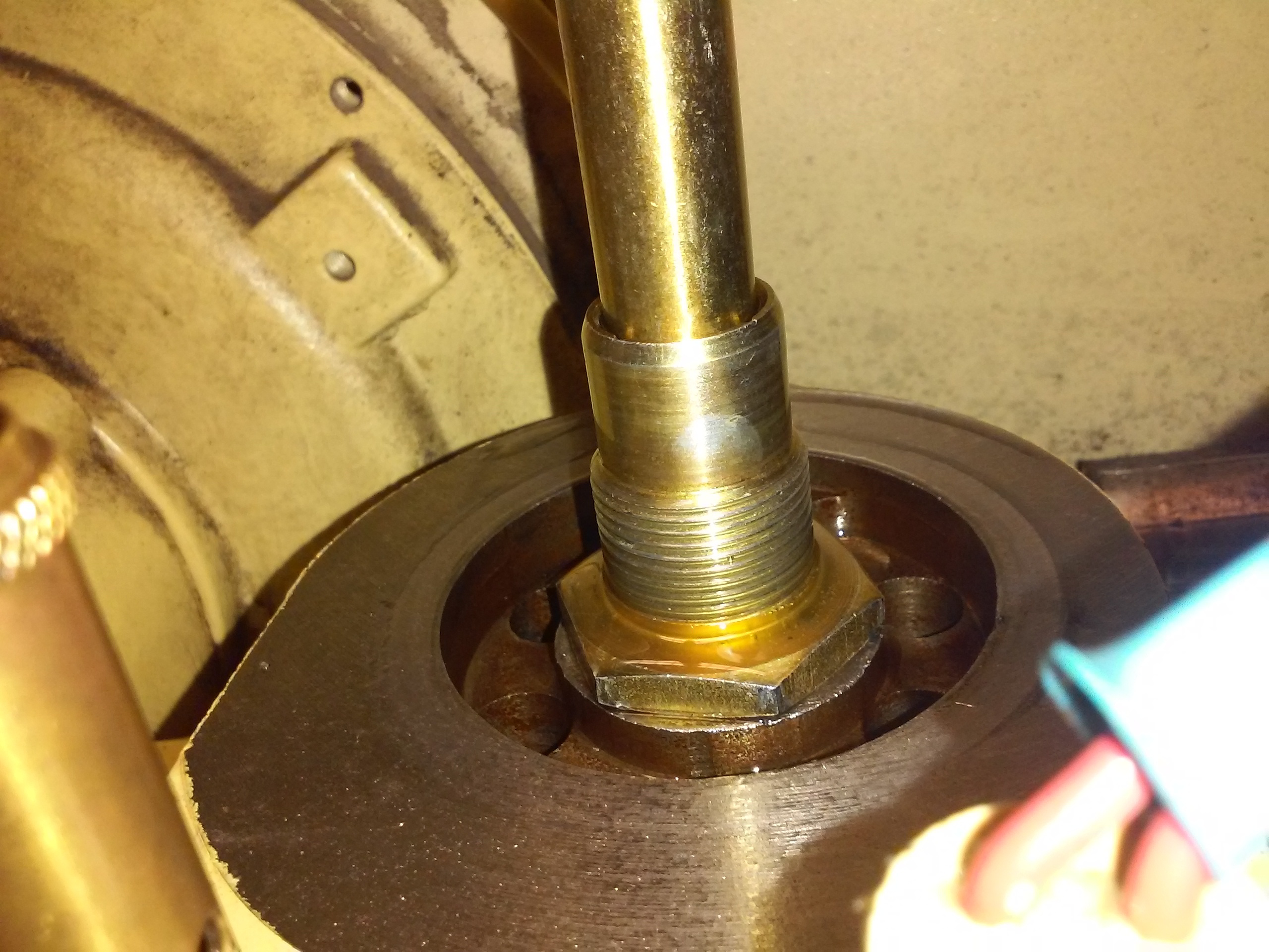

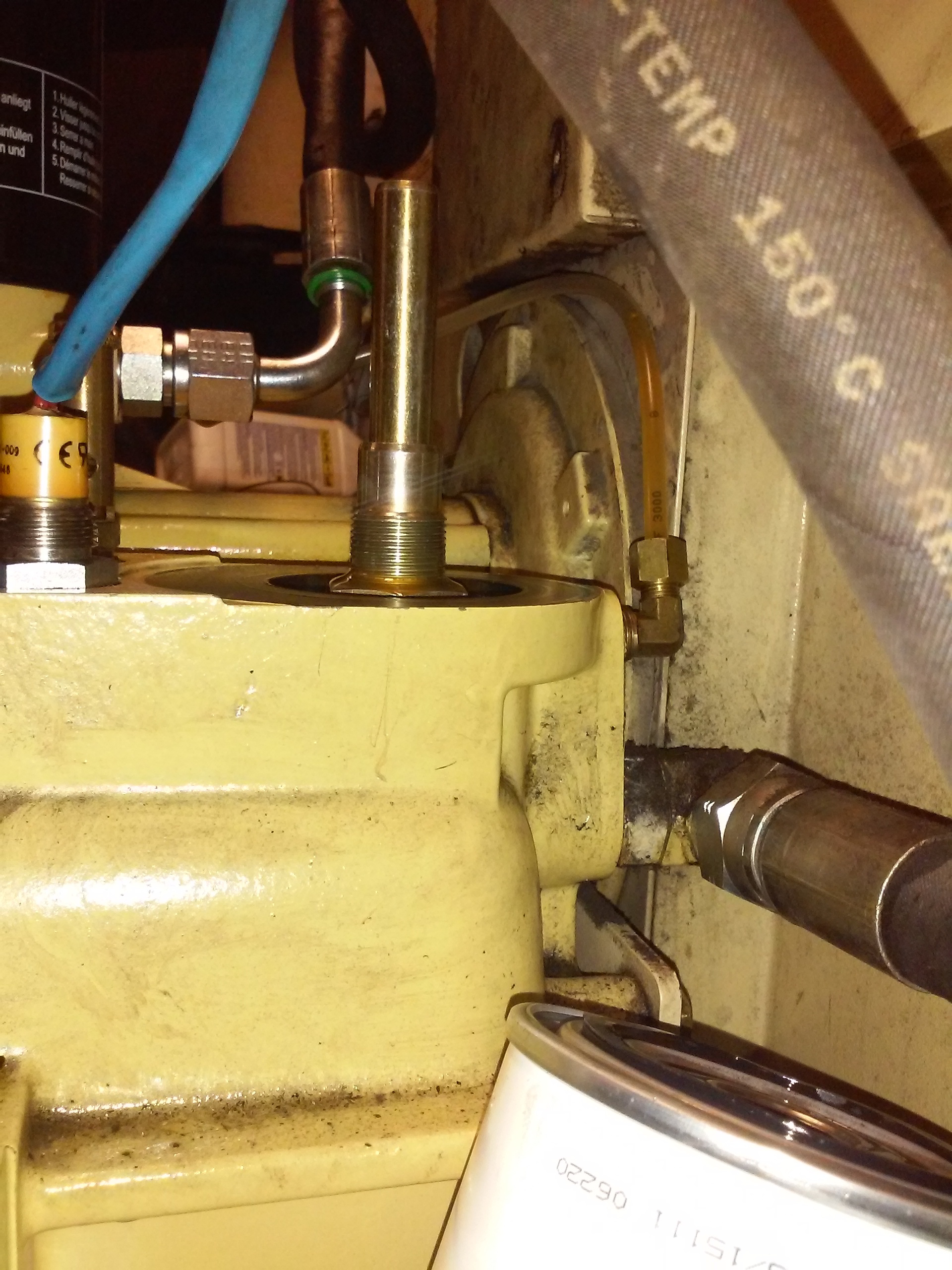

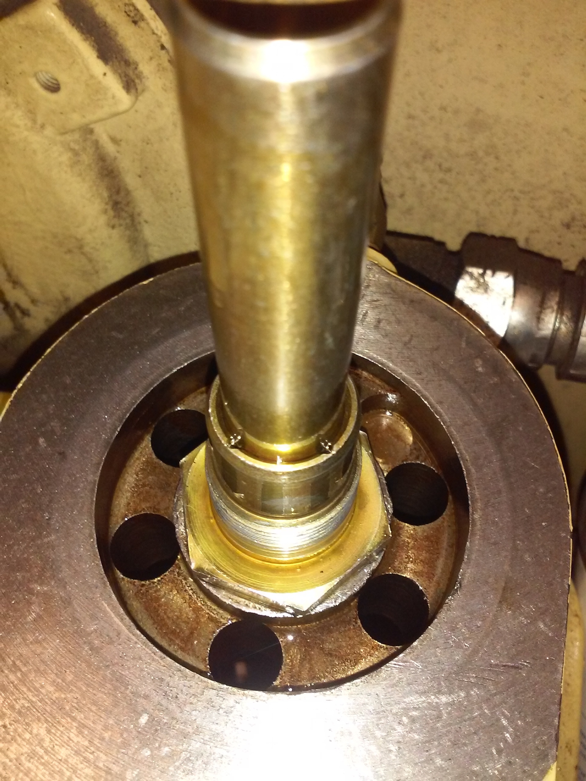

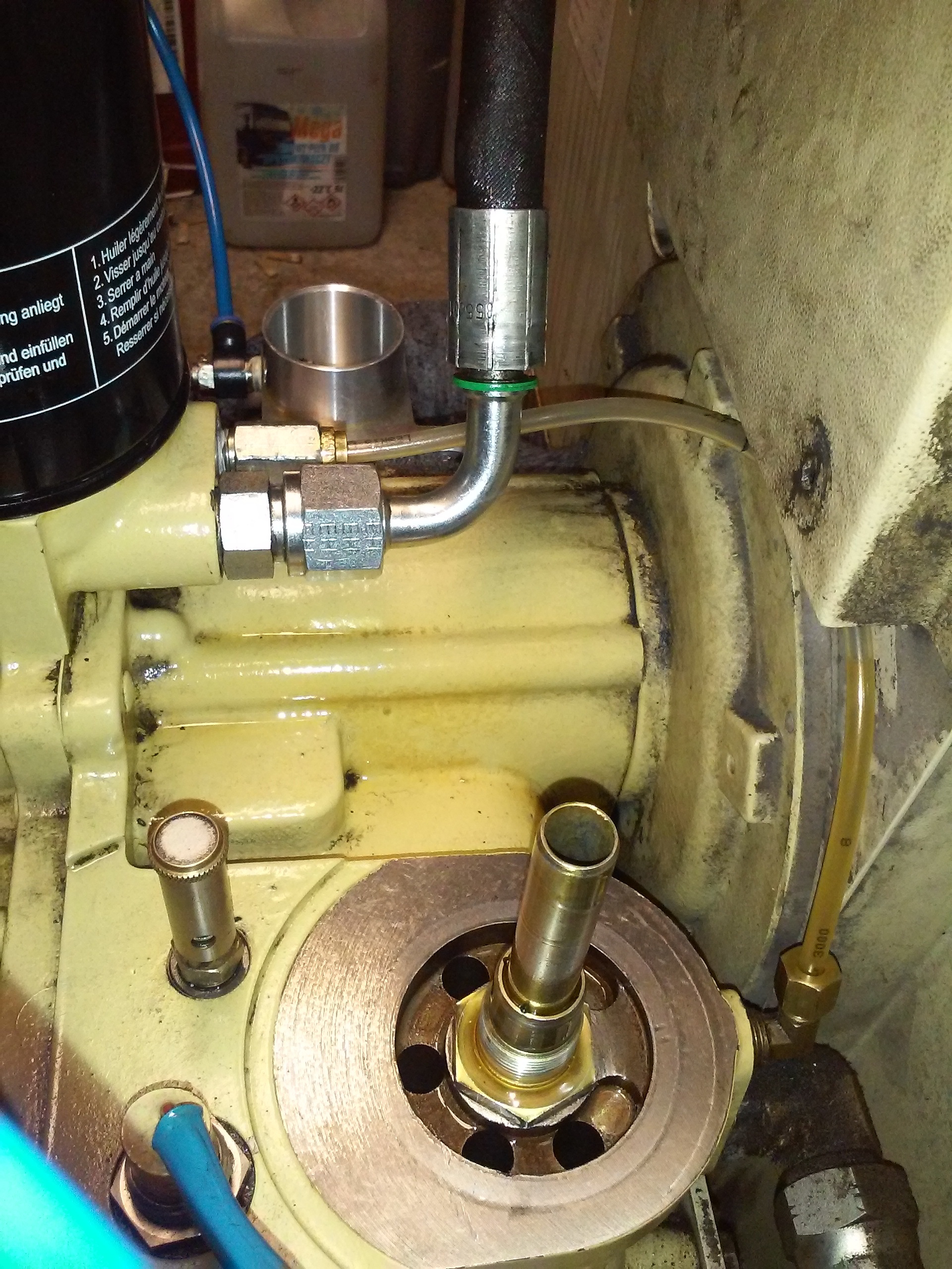

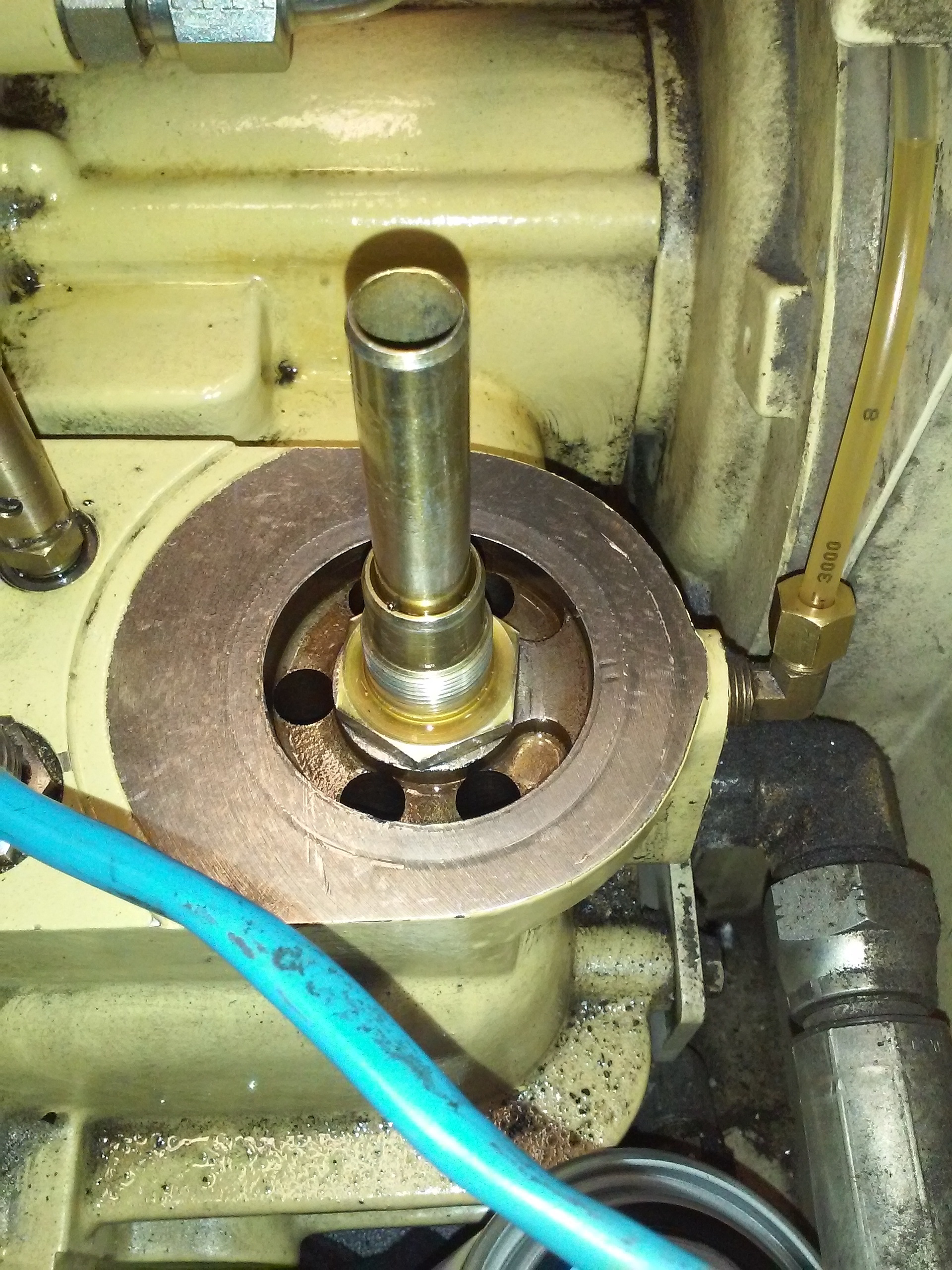

    Druga sprawa że ciśnienia które podajesz ewidentnie wskazują na zbyt mały opór separatora - jesteś pewny że oring wewnętrzny w separatorze dobrze doszczelnia się na stożku? Wrzuć fotkę- jak możesz - podstawy separatora ale bez separatora.

    Witam. Połączenie stożek separator na pewno jest szczelne.
    Dodaję fotki podstawy separatora.

    No to pozostaje tylko szukać w obiegu oleju - jeżeli wszystko inne jest ok, tzn:
    1.zawór mpv nowy (brak regulacji?- to mnie dziwi)
    2 zawór zwrotny na linii skaweningowej sprawny
    3. separator nowy
    4. oring trzyma
    Próbowałeś z tym zaworem kulowym na wyjściu? zbyt niskie ciśnienie w separatorze może powodować przesiąkanie oleju przez filtry, a chyba nie jest wykonana na 5 bar ?
    zmierz jeszcze wysokość rurki separatora i sam separator wewnątrz czy nie jest za wysoka?
    Na tą chwile pomysły mi się kończą jeśli chodzi o diagnostykę zdalną :-)
