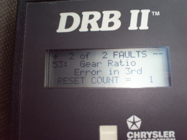

Rocznik 1994, ten kanciok. Jest tak-przekroczeniu gdzieś 70km/h skrzynia wchodzi w tryb awaryjny i już nie ciągnie.
W sterowniku skrzyni są dwa błędy z których nic nie rozumiem (nie zajmuję się skrzyniami biegów), błędy te widać w załącznikach; fotki z ekranu testera.
Wyczytałem w necie, że jeżeli jest błąd serii 5x razem z błędem 36 to problem absolutnie nie jest w elektronice, a mechanice skrzyni biegów. Chciał bym aby ktoś, kto ma pojęcie to potwierdził. Klient chce mnie tą robotą zarazić abym mu rył w kablach, a ja nie lubię roboty bez sensu.
Jeszcze zauważyłem, że jak skrzynia ciągnie to wskazanie "Engine speed" jest sporo różne od wskazania "Turbine speed"; jak skrzynia już nie ciągła, to na "Engine speed" miałem np. 2800rpm, i tyle samo na "turbine speed".
Stąd stawiam wniosek, że czujniki są w porządku.
Jeszcze jedno-klient przejechał jakieś 20 km i było wskazanie "transmision oil temp 130 •C"; jakim cudem? No chyba, że to się tak grzeje.
Sterownik skrzyni poprawnie widzi wszystkie położenia, neutral, reverse, overdrive itp. Nie zgłasza też błędów elektrozaworów.
