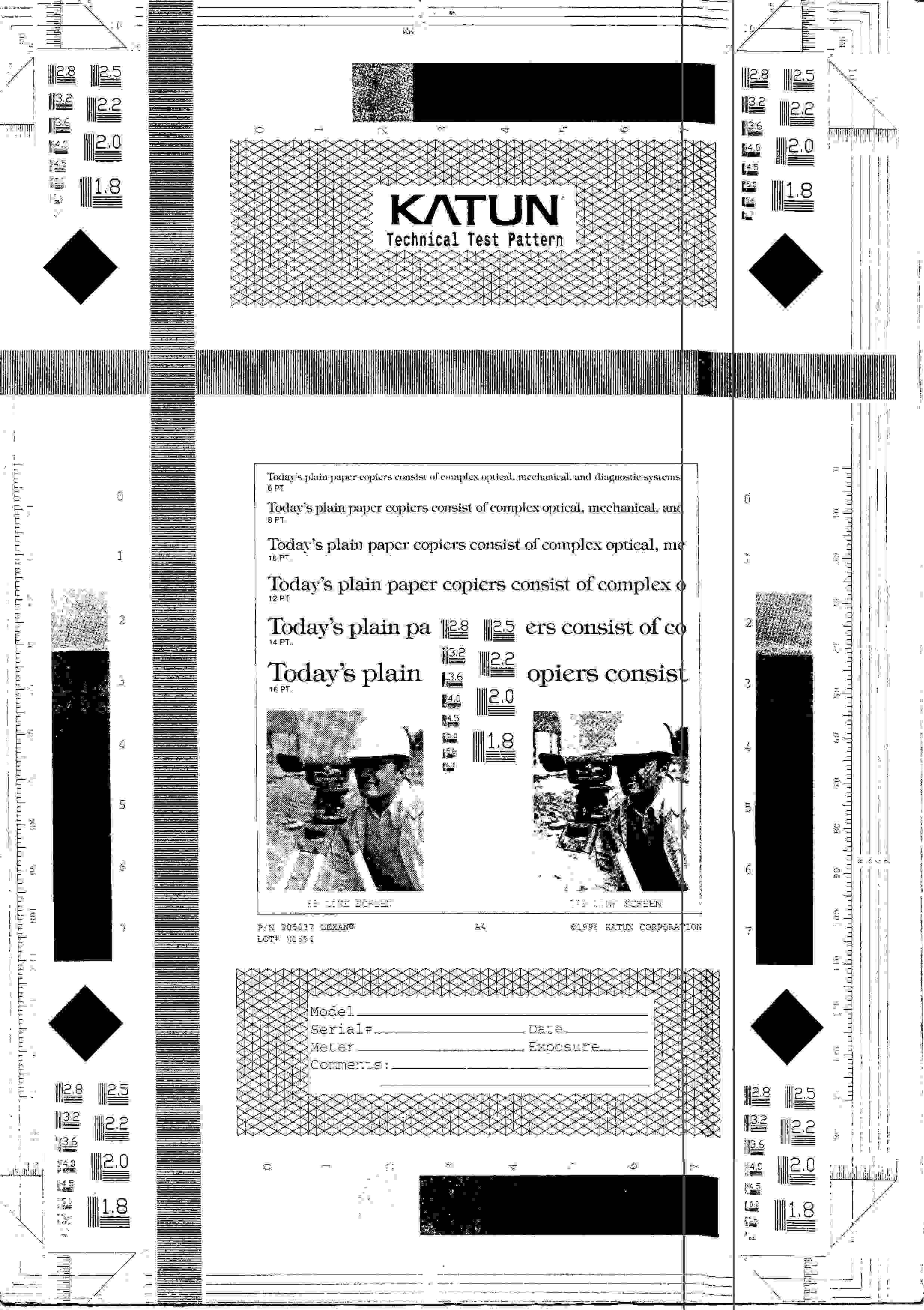

    Na teście zamieszczonym poniżej widać skrzywienie obrazu pomiędzy liniami. Co jest tego przyczyną?
    • Ricoh FT 4015 - jak naprawić skrzywienie obrazu między liniami? ricoh ft 4015.jpg (251.46 KB) Musisz być zalogowany, aby pobrać ten załącznik.

    Witam, Sprawdź pokrywę obiektywu, nieraz obciera wózek pełnej prędkości o obudowę i gotowe. Można to łatwo sprawdzić, wystarczy popatrzeć na halogen expo w czasie kserowania, druga sprawa to może być coś przy wchodzeniu do pieca. Sprawdź kopie przy powiększeniu i pomniejszeniu.

    Przy kserowaniu formatu A3 jest dokładnie ten sam efekt, też pod koniec procesu w takiej samej odległości od krawędzi kartki A3 jest skrzywienie. Przekłądałem moduł bębna z innej maszyny i to samo!

    Prawdopodobnie problem jest przy wejściu kopii do pieca. Kartka staje na chwilke przed wejściem do pieca. W takiej samej odległości od której krawędzi? Przedniej czy tylnej?

    A nie przekrzywia Ci kartki przy transporcie ? Może źle podaje ? Może synchronizacja krzywi ? Sprawdziłbym jeszcze czy lustra pod osłoną nie są krzywo ustawione. Jest tam jak dobrze pamiętam śruba do regulacji.

    Wydaje mi się że szukanie przyczyny w transporcie nie jest dobrym pomysłem. Gdyby tak było kopia byłaby źle ustawiona na kartce, przekoszona natomiast problemem jest w tym przypadku albo zatrzymanie karti na chwile pod bębnem lub zatrzymanie się na chwile skanera. Ponadto regulacja luster nic nie da w tym przypadku. Może natomiast popsuć tylko ostrość lub jakość kopii.

    na 90% skaner albo zadrzy na prowadnicy(przesmaruj), albo haczy o przesłone jak jest źle założona
    te 10% to na włączonej maszynie zobacz czy płynnie wchodzi w piec, bo jak napęczniał wałek gumowy to przygnij trochę prowadnicę wejściową pieca

    Temat jest wciąż aktualny tylko klient tolerował to przez jakiś czas aż do dzisiaj. Gdyby wózek skanera zaczepiał o osłonę nad soczwką to zawsze w tym samym miejscu by był przekos czy to na A4 czy też A3. a przekoszenie pojawia sie zawsze jakies 5 cm od konca Przy kserowaniu w skali 100% lub 141% (powiekszenie z A4 na A3) jest tak samo. Nie ma roynicy

    sugeruje sprawdzenie docisku rolek rejestracji i rolek w piecu. jest nierownomierny docisk sprężyn następuje napręzenie kartki i stąd ten skok przy wyjsciu kartki z rejestracji

    to krzywienie występuje gdy kartka opuszcza zespół rejestracji, dlatego masz tak samo przy a4 jak i A3.
    W kopiarce mialem to samo gdy klient duzo kopiował A4R i rolka zużyla się śie nierównomiernie
    Przyglądnij się rolce rejestracji gumowej czy równo dolega do walka metalowego.

    Po kilkudziesięciu minutach przy maszynie problem rozwiązałem. Usterka banalna a mianowicie problem tkwił w utrwalaczu to znaczy głównie w tulejkach wałka silikonowego. Tuleje posiadają wąsy, które zabezpieczają dźwignie od docisku owego wałka do wałka teflonowego. Z jednej strony wąs był urwany i tyleja wyrobiona co powodowało większy docisk z jednej strony. W momencie kiedy kopia opuszczała rolki synchronizacji następowało krzywienie kartki i przekoszeie widoczne na skanie.
    Należało zamontować nowe tuleje i po problemie
