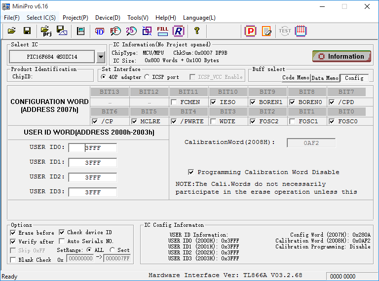

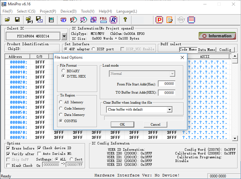

    Witam Wszystkich!
    Potrzebna mi pomoc w zaprogramowaniu PIC16F684 w Lexii. Posiadam programator TL866A ale nie potrafię nim prawidłowo zaprogramować PIC'a. Proszę by ktoś pomógł mi w całym procesie jego programowania tym programatorem. Przydałby się również jakiś sprawdzony wsad w rev C.
    Z góry dziękuję za pomoc.
    Edit:
    Dodam, że programowanie wsadem bin, który wcześniej z niego odczytałem, odbywa się prawdopodobnie poprawnie. Problem jest z zaprogramowaniem pliku hex z załącznika (wykrywa tylko VIN i nic dalej).
    Załączam również wygląd konfiguracji bitów załączonych do wsadu oraz tych dostępnych w TL866A.

  • #2 15327906
    bitok
    Posty: 23
    Ocena: 11
    Miałem kiedyś taki sam problem z 16F684 i poszło dopiero w programatorze który miał zewnętrzne zasilanie. O ile mnie pamięć nie myli to dla PIC16F684 Vpp powinno być w zakresie 10-12V, TL866 którego używasz jest zasilany z USB więc to może być przyczyną.
  • #3 15331632
    fauxkalel
    Posty: 36
    Ocena: 4
    Kolega Dob12 już mi pomógł z konfiguracją, wygląda na to, że w ten sposób jak na screenie wszystko powinno być ok:
