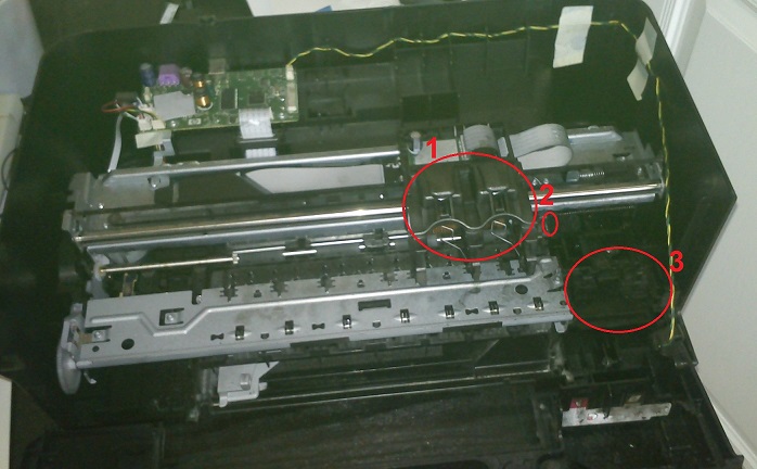

    Mam problem z Drukarką firmy HP model F735.
    Zaczęło się od tego, że drukarka pobierała papier w kółko, jeden arkusz, drugi itd, a nic nie drukowała, tak jakby nie widziała kartki. Do tego jakby z jednej strony gniotła papier. Przedtem gdy drukarkę się włączało wydawała głośne dźwięki od kasety z tuszem i nie tylko, jakby się w środku łamał plastik.

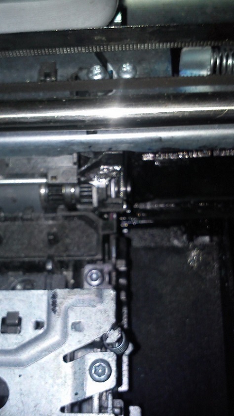

    Otworzyłam ją, sprawdzając czy coś nie weszło w wałki. Wszystko było normalne, ale w środku znalazłam ułamaną część plastikową. Przykleiłam ją dobrym klejem, (na obrazku część nr 2) . Myślę, że ta część to jakby ogranicznik papieru i drukarka nie pobiera w kółko papieru, bo go "widzi".
    Ale okazuje się, że ta część 2, jest na sprężynce i jest ruchoma (przód-tył). Kiedy drukarka zaczyna drukować, kaseta z tuszem zaczyna " jeździć" z lewa na prawo itd. Przy tym zahacza lewą stroną właśnie o tą część 2, i ją złamała.
    Myślę, że część nr 3, czyli ruchomy taki wózek, powinien część nr 2 w odpowiednim czasie właśnie odchylać za pomocą sprężynki, dzięki temu kaseta nie zahacza o część 2.
    Dołączam zdjęcia. Czy ktoś jest w stanie stwierdzić co się zepsuło, czy da się naprawić, czy lepiej dać sobie spokój i kupić nową?

    To co Ci się złamało w drukarce ta takie sprzedło które przełącza napęd raz na rolki a raz na czyscik. Często się łamie można je kupić na popularnym portalu aukcyjnym i wymienić. Jak coś to mam jedno.

    Dziękuję za odpowiedź, a jak się wymienia to sprzęgło?
    Jeśli wymienię sprzęgło, to czy kaseta z tuszem nie będzie mi już o to zahaczać?
    Bo boję się, że znów mi kaseta może to połamać, bo mam podejrzenie, że ten czyścik coś może mieć zepsute i nie współgrać ze sprzęgłem.

    To właśnie tak działa że karetka(kaseta na tusze) zachacza o to i przestawia go w inna pozycję co powoduje ze napęd jest przekazywany na inne koła zębate:-D Żaden klej Ci nie pomoże tylko wymiana:-D pierwszy raz się to wymienia dosyć ciężko ale ogólnie nie jest to trudne:-D Trzeba mieć torks 10 i kilka par rękawiczek takich jak lekarze zakładają by się nie ubrudzić tuszem. No i oczywiście youtube:-D
    Jeśli nie robisz tego na co dzień to będzie ci bardzo ciężko to wymienić.
