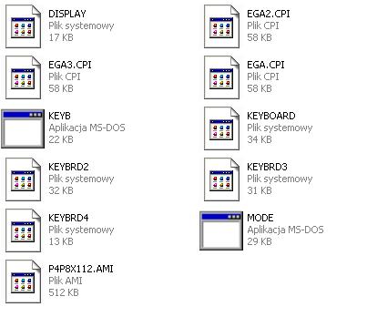

  • #17 15038072
    PATAFIAN_PATAFIAN
    Warunkowo odblokowany
    Posty: 576
    Pomógł: 38
    Ocena: 54
    11111olo napisał:
    Powinno działać, próbuj. Możesz na utworzony obraz dyskietki od razu wrzucić plik biosu.
    Na dyskietce wystarczą tylko
    IO.SYS
    COMMAND.COM
    Resztę możesz wywalić.
    IO.SYS
    COMMAND.COM
    Niestety nie rusza ;-)
    Nero express nie jest dostępny za darmo.
    Niestety plików podanych przez cb jak i również na stronie tamntej co podałem nie ma. Są za to pliki o nazwach:
    ASUS P4P8X- Jak zaaktualizować bios? Z pendrivea nie idzie.
    Ostatni plik czyli P4P8X112.AMI jest to plik aktualizacji pobrany ze strony producenta.
