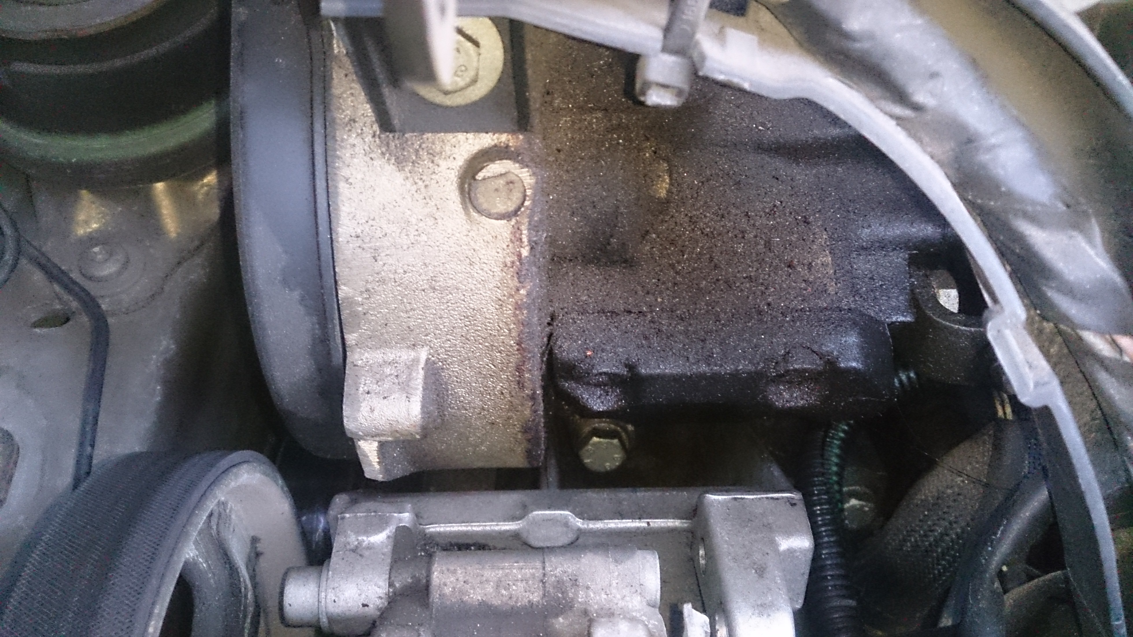

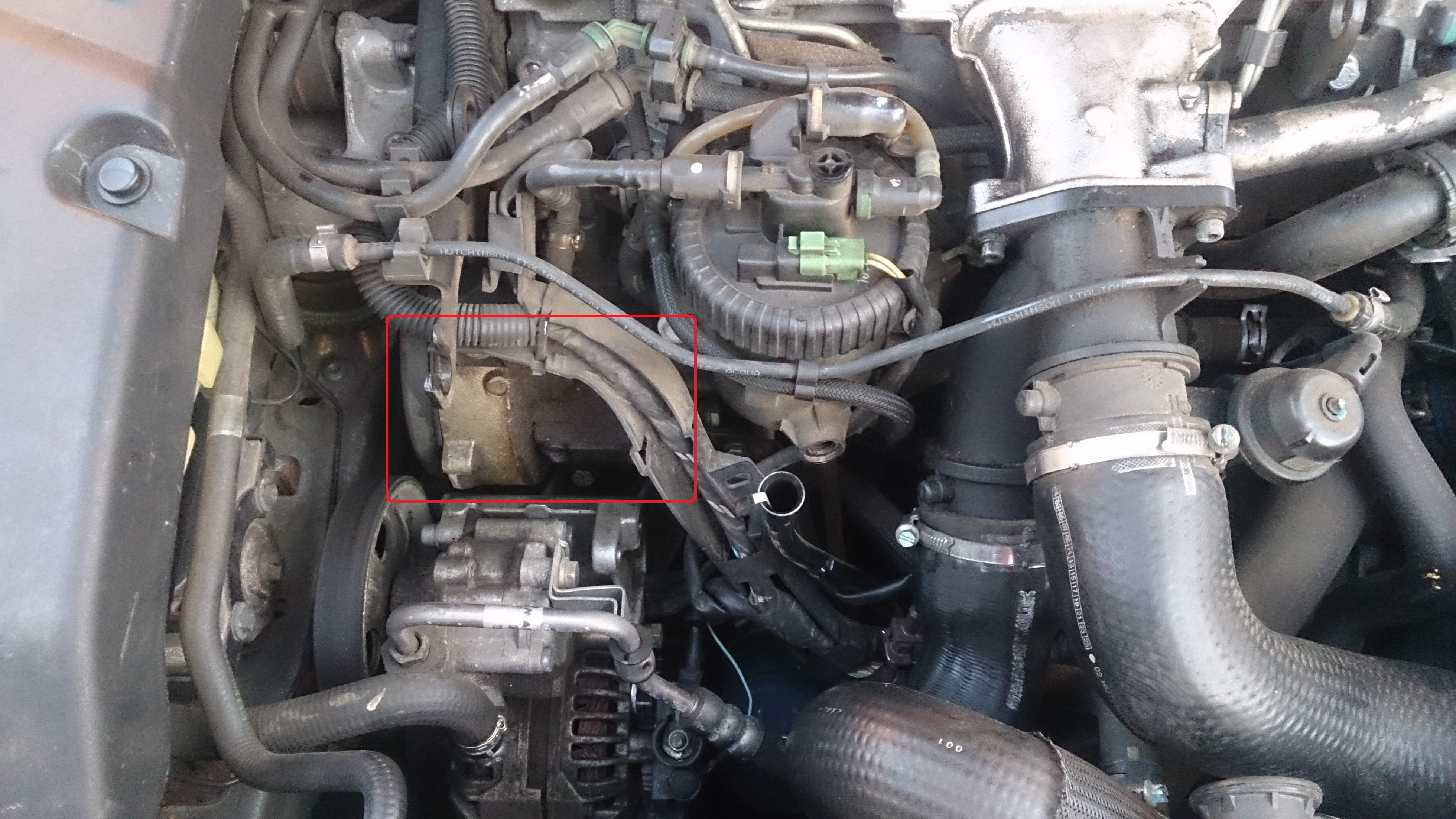

    Witam, mam problem (dokładnie mama) - pod maską Citroena C5 w Diesel z jednego miejsca w silniku kapie...
    Dołączam zdjęcia.
    Uprzejmie proszę o odpowiedź.

    Nic nie rób bo lepiej nie będzie,jest i tak miodzio jak na DIESLA. :) To żaden wyciek.

    Na zdjęciu nie widać za dobrze "wycieku" ale w garażu na ziemi widać... ja tego nie planuje ruszać ale mechanikowi miło by było powiedzieć z czym mam problem - czy warto mu zawracać głowę tym...

    Te zdjęcia co pokazujesz wskazuje na nieszczelność pompy Wysokiego Ciśnienia (WC).
    Warto pomyśleć także o pasku rozrządu, bo mechanik będzie musiał wyciągnąć pompę do uszczelnienia.

    Czyli w tym przypadku, raczej zwrócić uwagę na cieknąca pompę i ma to naprawić.
    I nic więcej nie mówić :P

    Szybciej jest powiedzieć w prost, że widzę tu i tu to i to - byłem już u mechanika, chłop w porządku. Powiedziałem co się dzieje, tak zwanie "gdzie boli" po czym od razu powiedział aby w poniedziałek przywieść i nie musiałem czekać aż on sprawdzi co jest.
