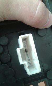

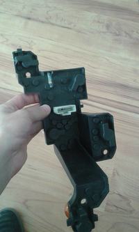

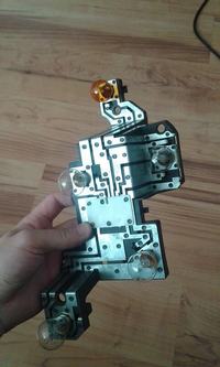

    od jakiegoś czasu w moim pegeocie 407 wyskakują błędy związane z światłami stopu i kierunkowskazu w lewej lampie tylnej. Wymieniłem wcześniej żarówki i nic, rozebrałem teraz tylną lampe i zauważyłem, że styk w gnieździe jest chyba spalony. Co z tym zrobić? Wymienić całe to coś?
    PS. Nie wiem jak ta część się nazywa, pomóżcie mi znaleźć jakiś zamiennik do tego.

    Najpierw zidentyfikuj od czego ten pin. Jak od masy, to przewierć ten dekiel tak, by przepuścić prze otwór przewód 2.5 mm^2, wewnątrz klosza przylutuj go do masy, na zewnątrz za to pociągnij do masy pojazdu, najlepiej znajdź jakiś punkt masowy. Jak chcesz bardzo elegancko, to zrób sobie pojedyncze złącze na konektor 6.3 mm po drodze. I ciesz się bezproblemową jazdą.
    PS. Jak nie wiesz, jak, to przyjedź. Się zrobi :D

    Jaki element? Co tam chcesz wymieniać? Masz wypalony pin w lampie tylnej i pewnie wypalone złącze w kostce lampy. I to normalne w tego typu autach, bo to jest błąd konstrukcyjny. Założysz nowy i za jakiś czas też się wypali.

    Ten pin to masa, standardowo się wygrzewa, w większości francuskich aut.

    Nie tylko francuskich. Niemal w każdej lampie, gdzie jest takiego samego rozmiaru, jak reszta lub minimalnie szerszy. Sam wiesz, że lista długa :D

    Idąc tą drogą, to musisz wymienić całe auto, bo każde z nich ma taki sam błąd konstrukcyjny. Przecież napisałem ci chyba wyraźnie - podłącz z zewnątrz, czyli z masy pojazdu masę wewnątrz lampy do głównej szyny masowej, co tam jest. Czego jeszcze oczekujesz?
    Wtyczki i tak nie kupisz bez wiązki znając życie. Więc kilka set, do kilku tysięcy zł za prostą usterkę?
    Przyjedź, naprawię w pół godziny.

    Też miałem ten problem, pusciłem drugi kabel do masy i komunikat przestał sie wyswietlac.
