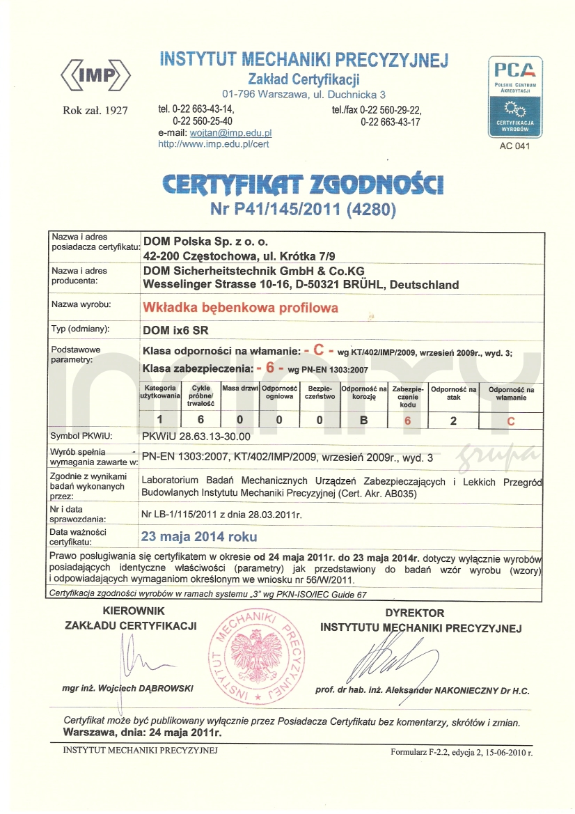

    Systemy jednego klucza mnie nie interesują, dorabianie też jest sprawą drugorzędną. Zależy mi przede wszystkim na bezpieczeństwie (często wyjeżdżam na długo). Przez najbliższe kilka lat ;) potrzebne będą jedynie dwa komplety kluczy. :) W przypadku jakichś prac w domu robotników co zdarza się bardzo rzadko, mam drugą wkładkę, a zmiana to 5minut.
    Systemy firmy DOM są znane, więc tako znają je włamywacze (dlatego też odrzucam systemy takie firmy jak Gerda czy Abloy). Dodatkowo nie przekonuje mnie ten niby atest klasy 7, jako że taka klasa nie istnieje w systemie certyfikacji. Jak ktoś stosuje takie triki marketingowe dla nieświadomych kupujących to już w mojej ocenie obniża swoją wiarygodność

    W sumie rzeczywiście na zdjęciu pisze 7 ! ,ale w certyfikacie jak byk pisze 6! :)
    Wybór wkładki bębenkowej 30/45mm atestowanej
    P.S Niestety nie znam innych firm oferujących nietypowe zamki :( Nie pomogę

    Raz, że to jest atest klasy 5, dwa jeżeli chodzi o filmy to zawsze trzeba podchodzić do nich z dozą nieufności (chociażby z powodu tego, że zdarza się, że pokazywane jest otwieranie zamka z wyjętą częścią pinów).
