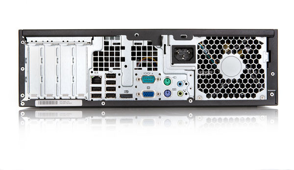

    Ten komputer występuje w rożnych konfiguracjach. Jeśli tył jego wygląda w ten sposób
    HP 6200 pro - Dwa monitory na zintegrowanej karcie graficznej z i5 2400
    To bez problemu można użyć dwóch monitorów. Jeden podpinasz do złącza VGA(niebieskie) drugi przez adapter
    Win 7 wykryje dwa monitory. Ustawienie wyświetlania są ograniczone, można jednak uzyskać obraz na dwóch monitorach taki sam, jeden duży pulpit rozciągnięty na dwa monitory, zmiana kolejności wyświetlania., różne aplikacje na różnych monitorach (ten układ z ograniczeniami).
    Są karty graficzne dostosowane do pracy wielomonitorowej które robią to o wiele lepiej niż domyślnie win 7 np.: ATI FIRE PRO V3800, GeForce 9300GE
    Do tego komputera wziąłbym taka GF 310 dms59 Link i ten przewód Link
