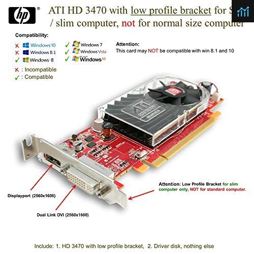

    Jak w temacie mam taki komputer w garażu w sumie tylko pod muzykę i jakieś manualne..
    Specyfikacja to i7 8gb ram i jakiś tani ssd :) ostatnio znalazłem 2 karty graficzne radeon 3470 hd 256mb i zastanawiam się czy mogę wsadzić obydwie do komputera i złączyć je razem? Czy coś to da?
    W sumie chciałem tylko podpiąć 3 ci monitor :)

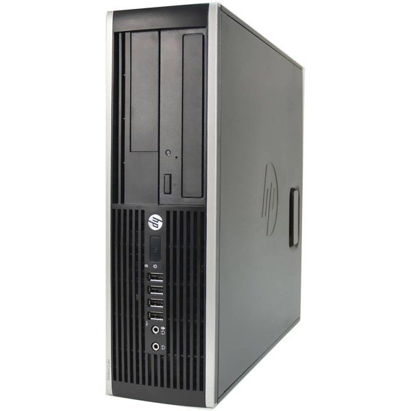

    To nie przypadkiem HP? W jakiej obudowie?

    Przepraszam mój błąd hp elite 8300 sff Dell elite 8300 - Dwie karty graficzne, radeon 3470
    Jeśli to modele low-profile (takie niskie) to tak.
    Nie trzeba ich łączyć mostkiem żeby mieć wielomonitorowość.
    I tak nie mają mostka CF. Nie połączysz takich kart.
    Mam nadzieję, że się zmieszczą obok siebie i karta niżej się nie "udusi".

    Właśnie takie karty mam jak na zdjęciu :), zastanawiam się tylko jak z zasilaczem bo tam jest 240w myślicie ze nie zmęczę go za bardzo ?
    W komputerze jest jeszcze tuner TV sat.
    Karty jak sprawdzałem to się mieszczą a z gier to i tak u mnie od lat settlers 2 jest najbardziej wymagająca gra... :) odpalana raz na miesiąc.

    Teoretycznie jedna karta ma 30W TDP.
    Może zadziała na tym zasilaczu.

    Ok złożyłem i niby działa ale na sterownikach od Windowsa 10 innych nie mogę zainstalować :) czyli łącznie 60w..
    Zastanawiam się czy warto nie chce uszkodzić komputera tym...
