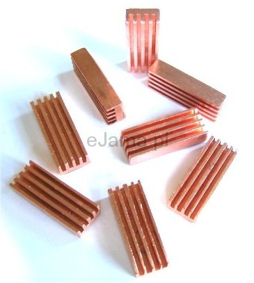

    Można obniżyć napięcie zasilania o kilka V, dać głośniki 8ohm, ostatecznie zamontować radiator (rodem jak z pamięci ram).
