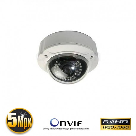

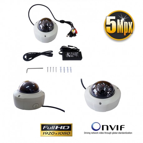

    Kamera wygląda tak:
    Nowy firmware do kamery IP-5314? Aktualizacja i problem z Google Chrome
