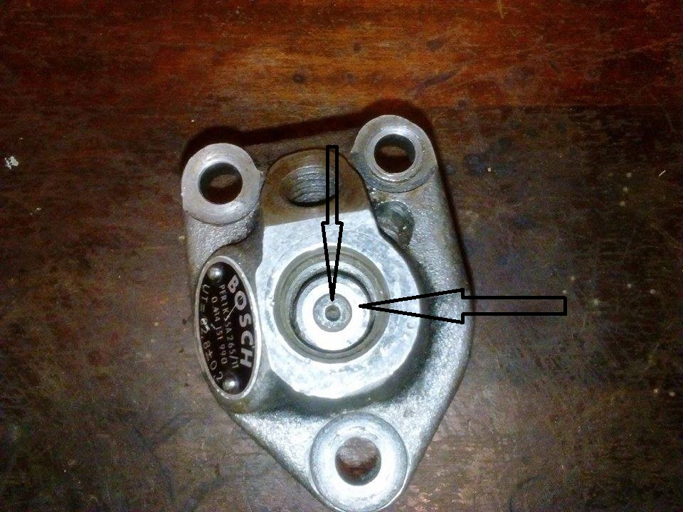

    przeprowadzam remont starej pompy wtryskowej i muszę wyjąć z niej tłoczek który jest zapieczony, zardzewiały. Czy zna ktoś jakiś przetestowany środek do odrdzewiania. Oczywiście nie chodzi mi o WD-40 czy K007 bo te penetratory to już sprawdziłem i nic. Chodzi mi o jakiś profesionalny preparat do rozpuszczania rdzy.

    Fosol dobrze odrdzewia pytanie na ile da rade spenetrować.
    Jak rozumie podstawowy problem polega na tym ze coś jest zaciśnięte.
    Można by to spróbować naftą napuścić.

    A tą górę to da się szczelnie zaślepić? Tak żeby pozostał tylko gwintowany otwór?
    Można by wtedy spróbować podać naftę czy ON pod ciśnieniem żeniąc to np z testerem wtrysków
    https://www.elektroda.pl/rtvforum/topic2593421.html
    Jak by się udało to odpowietrzyć to może by się o i udało hydraulicznie wycisnąć.

    Nie chcę cię rozczarować, ale chemia ma swoje granice. Skoro penetratory zawiodły to pomoże tylko brutalna siła. Wszystkie penetratory na rynku są podobne pod względem skuteczności. Jak zawiódł jeden, zawiodą wszystkie.
    Poszukaj prasy i wyciśnij bloczek.

    @Dżobson napościć nafty i czekać, puści. Żadne odrdzewiacze, bo są żrące, jak potem naprawisz wyżarte wżery?
    Poza tym, to jest chyba stalowy tło w aluminium? Więc tym bardziej nafta.
