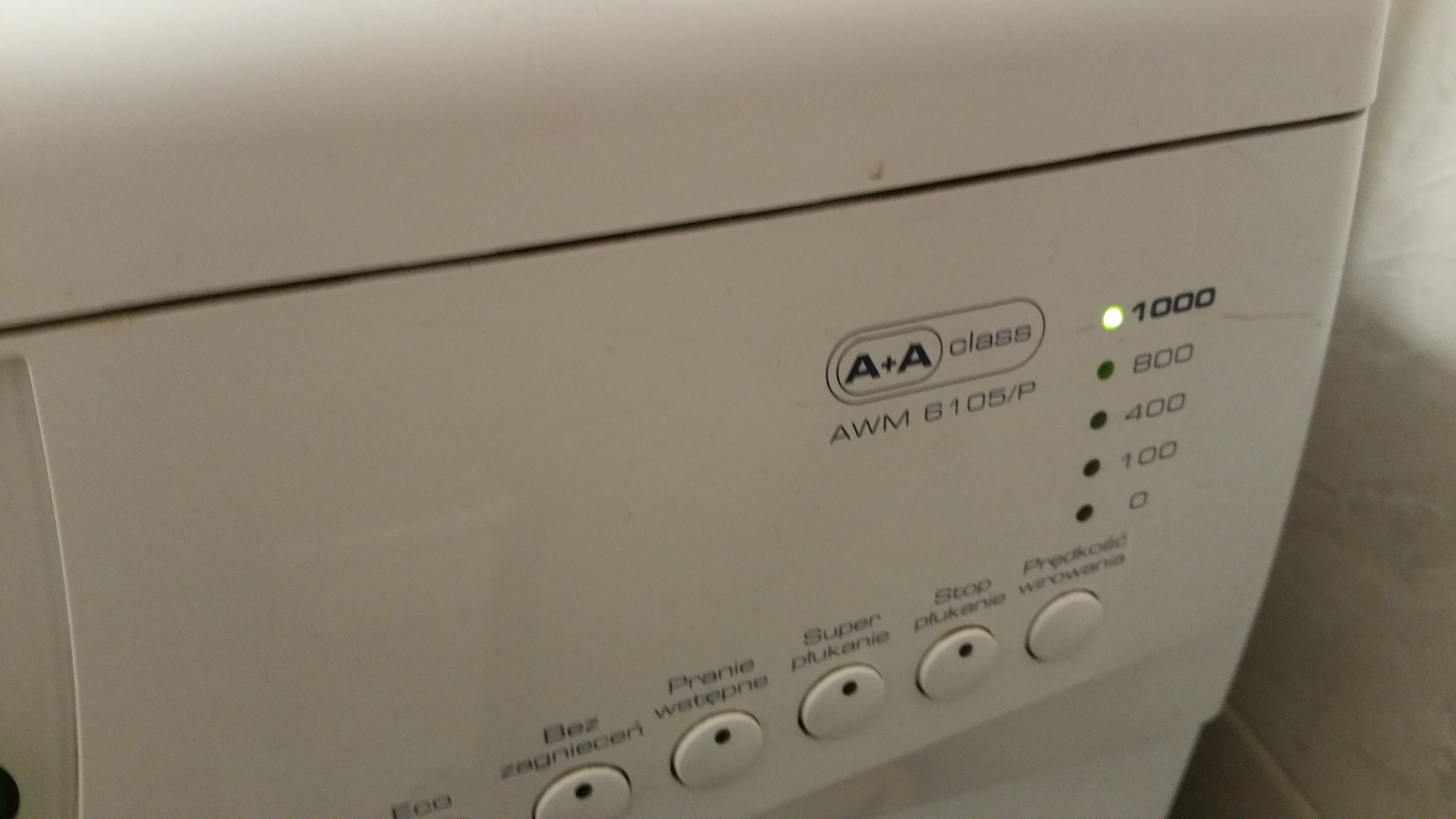

    Witam!
    Moja pralka Whirlpool AWM 6105/P wylewa wode przez szufladę podczas pobierania wody. Obstawiam zapowietrzanie.
    Zdemontowałem pojemnik na szufladę. Dochodzi tam wąż z wodą i odchodzi tylko jeden gruby odprowadzający do bębna.
    Jest drożny jak sie dmuchnie to pompuje sie fartuch i bęben jest bardzo szczelny do puki drzwi sie nie rozszczelnia od ciśnienia wytworzonego przez płuca.
    Podczas pompowania wody rośnie tak poziom az sie przelewa
