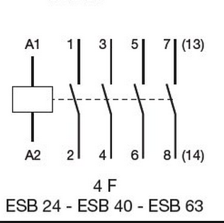

    Proszę o podpowiedź podpięcie tego stycznik ABB ESB 40 40

    Tu kolega ma schemat podłączenia , A1 i A2 to cewka stycznika należy podać zasilanie o takiej wartości jak napisane na cewce.
    • Stycznik ABB ESB 40 40 - potrzebny schemat wyprowadzeń esab.png (41.3 KB) Musisz być zalogowany, aby pobrać ten załącznik.

    To może lepiej opiszę co muszę zrobić. Potrzebuje stycznik 3fazowy który po zaniku fazy sie rozłacza po powrocie fazy jest zalaczony najlepiej nie w całosci tylko dana faza , moze 3 styczniki 1 fazowe? Prosze o podpowiedz.
