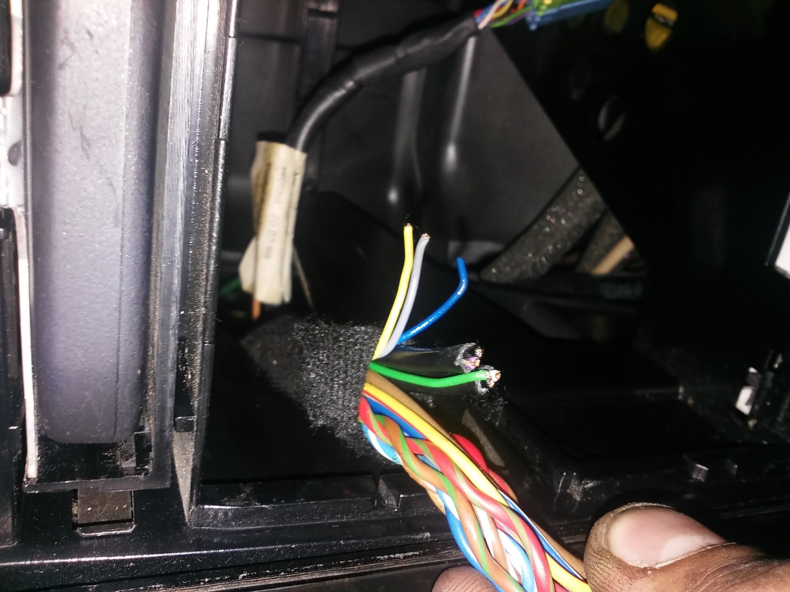

    Dzis zmieniając radio w swoim aucie zauważyłem odcięta chyba kostkę są jakieś przewody tylko i nie wiem od czego dodam ze radio ma w bagażniku oryginalna zmieniarkę na 6cd

    Radyj było kilka modeli, nie wiemy jakie montujesz i co jest wpięte w jego kostki (a czego brak). Nie piszesz czy wszystko działa czy coś nie działa.
    Czy tutaj są etatowe wróżki ?
    Opcji jest wiele
    Siwy : K Line
    Niebieski : Sterowanie Anteną
    Zielony : Gala
    Żółty : podświetlanie
    W czarnym peszlu : przednie CD.
    Równie dobrze można wyszarpnąć dowolną wiązkę i spytać : CO TO ?
    Bez kontekstu to się tak nie da.

    Nie wjem jakie bylo radyjko w oryginale bo samochod mam od kilku tyg z tego co wiem to tyle ze byl to kaseciak teraz montuje jvc nie wiem czy zmieniarka chodzi pod radjem ale ma pewno zasilanie ma. wszystkie glosniki chodza i 2 kostki iso tez sa i jeszcze jedna jest widac ja dalej na zdjeciu ( ta kostka jest wpieta w taka przejsciowke na wieksza kostke i jeden kabelek idzie pod kostke iso do +12)i wlasnie nie mam pojecia od czego te kabelki

    W radiu "z rynku" nie wykorzystasz i tak tych kabelków, dedykowane do radyj fabrycznych. Nawet nie podałeś modelu jvc o zmieniarce nie wspomnę - z którą nota bene będzie problem żeby odpalić na tym JVC ;) , prąd może i ma i na tym koniec.

    Temat do zamkniecia okazalo sie ze to byla kosta oryginalnej zmieniarki
