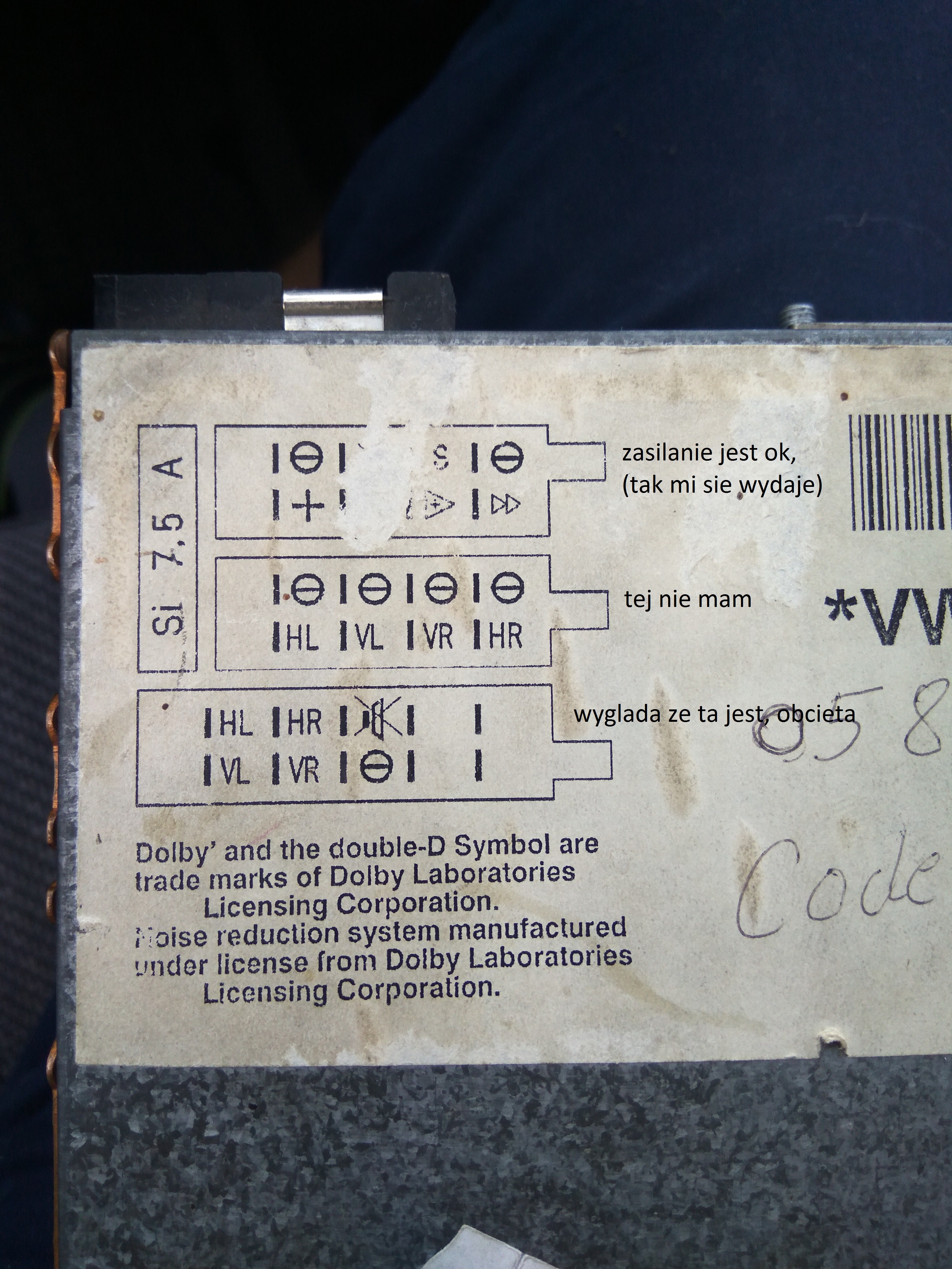

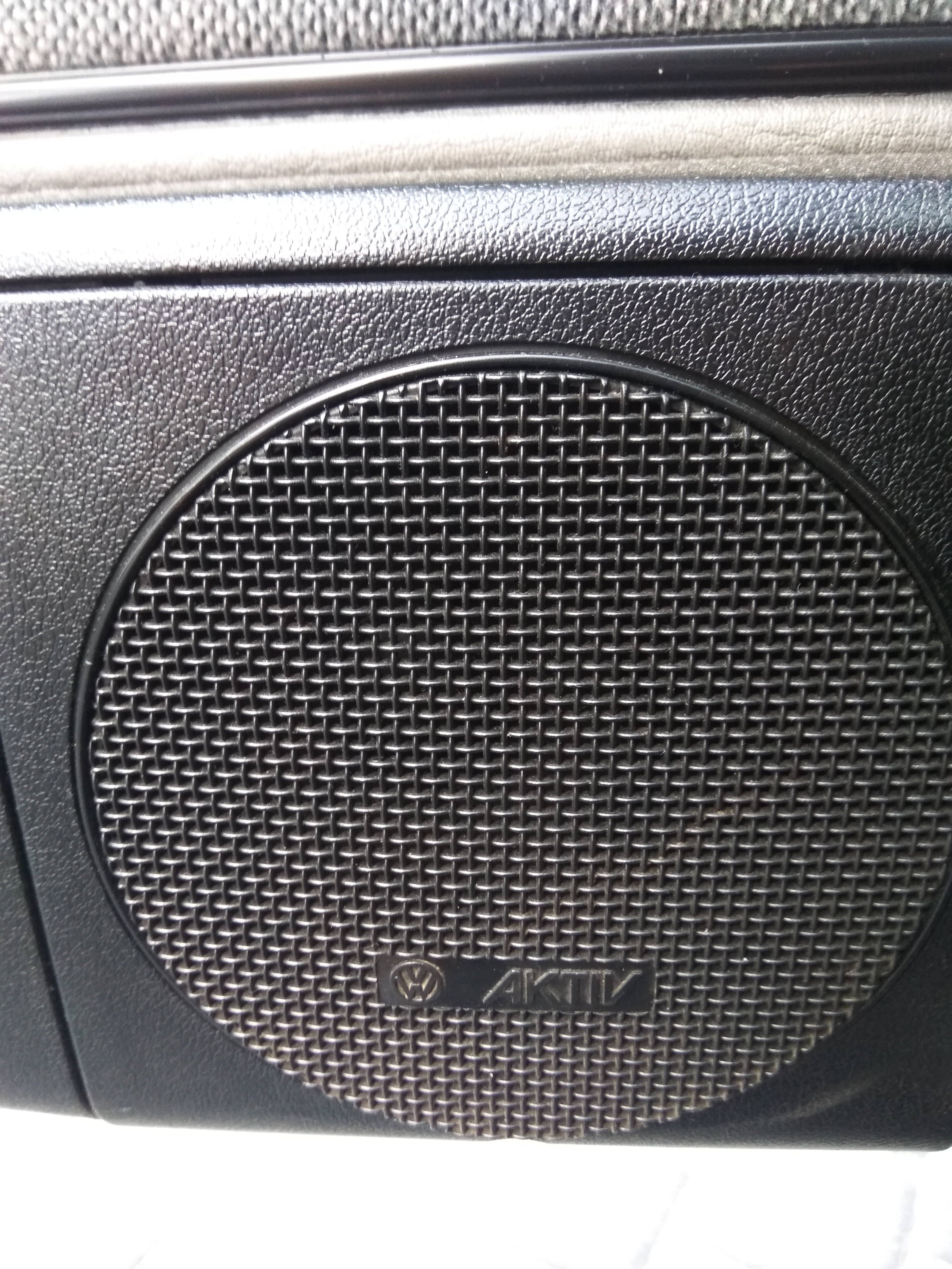

    Witam, samochód marki VW model GOLF II potrzebuje wymiany radia. Podczas wymiany radia z oryginalnego na nowsze JVC powstał problem. Nie jest on standardowy, podejrzewam jest to wina dość bogatej wersji tego golfa (klima, wspomaganie, el szyby itp.) możliwe że jakaś zwrotnica na głośnikach (jest ich 6szt). Kostka od instalacji elektrycznej jest ok. Natomiast problem polega na tym, że kostka głośnikowa posiada wspólny biegun (-)??!! Gdy podłączona jest tylko kostka z zasilaniem wszystko ok radio działa normalnie tylko go nie słychać. Po dodaniu kostki od głośników radio blokuje, dostaje jakiegoś zwarcia. Radio odblokowałem i próbowałem mieszać przewodami na przedłużaczu ISO, bez skutku. Proszę o pomoc. Pozdrawiam Adam Pedryc.

    Wyjście z problemu to przebudowa instalacji na potrzeby współczesnych odtwarzaczy, innej opcji z nowym radiem nie ma.
