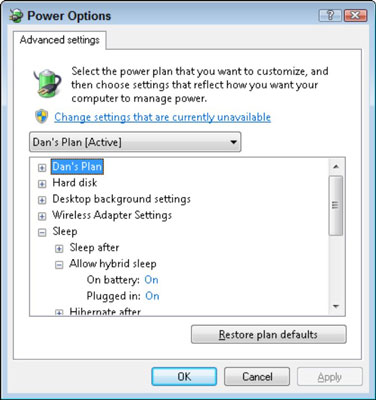

    Mam od niedawna problem z moim laptopem. Otóz gdy go wyłączam ekran normalnie gaśnie i komputer jakby kończy pracę(wycisza się) ale zostaje podświetlenie klawiatury i podkładka chłodząca cały czas działa. No i żeby go włączyć ponownie musze najpierw przytrzymac przycisk power przez 10sek ( wtedy gaśnie już wszystko) i dopiero mogę go uruchomić.Podejrzewam,że winne są sterowniki(instalowane z pomocą slimdrivers) jednak nie wiem jak sobie z tym poradzić
    System win7
    laptop Dell inspiron 7537.

    Wygląda na "Hybrydowy Sen" - aby komputer szybciej się włączał
    Spróbuj go wyłączyć tutaj (nie używam polskiej wersji Windows):
    Panel Sterowania/Zasilanie/Ustawienia Zaawansowane profilu
    Dell Inspiron 7537 - Laptop nie wyłącza się całkowicie, podświetlenie klawiatury działa

    Niestety to nie to. Obydwie opcje były wyłączone. Zapomniałam dodac, że sytuacja występuje tylko wtedy gdy komputer chodzi przez dłuższy czas (1h+) .
