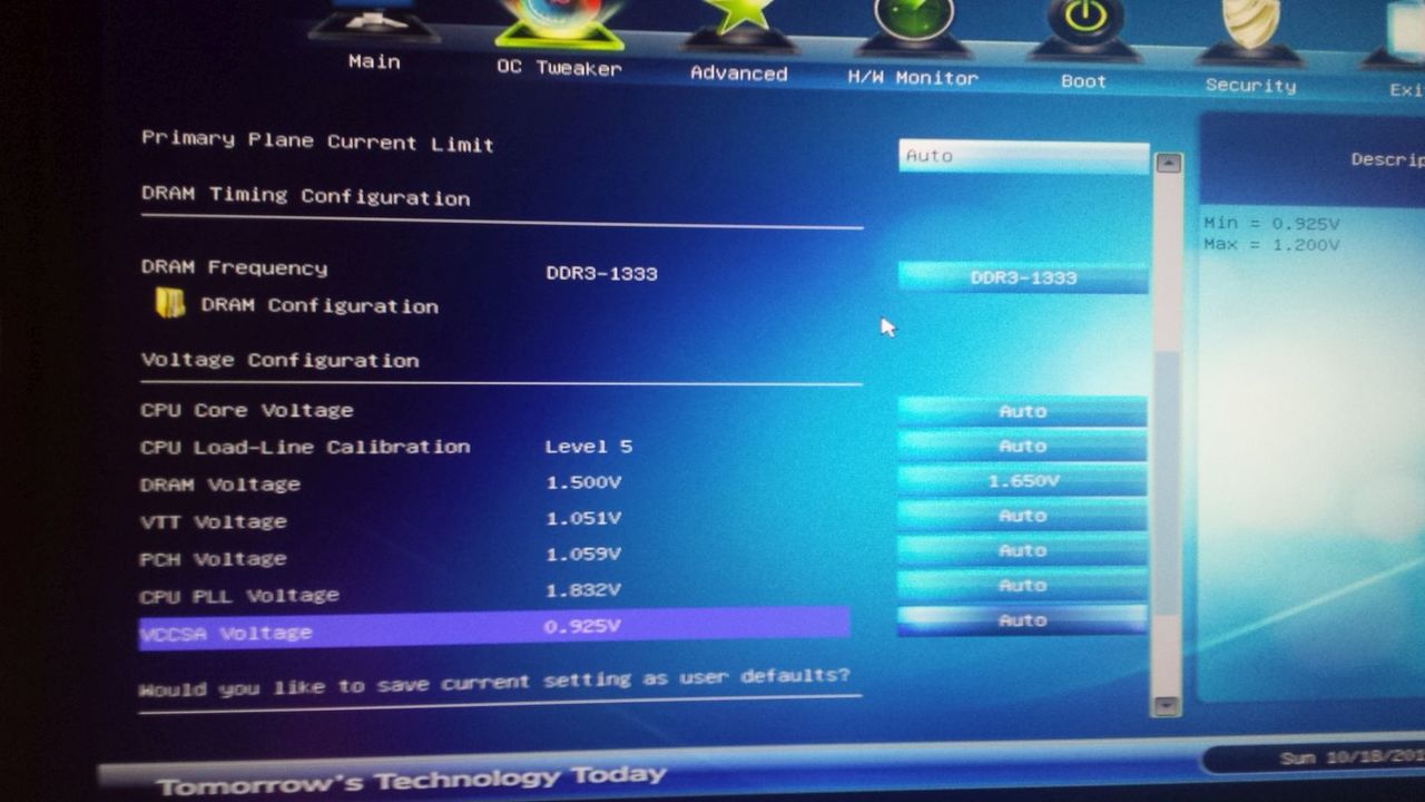

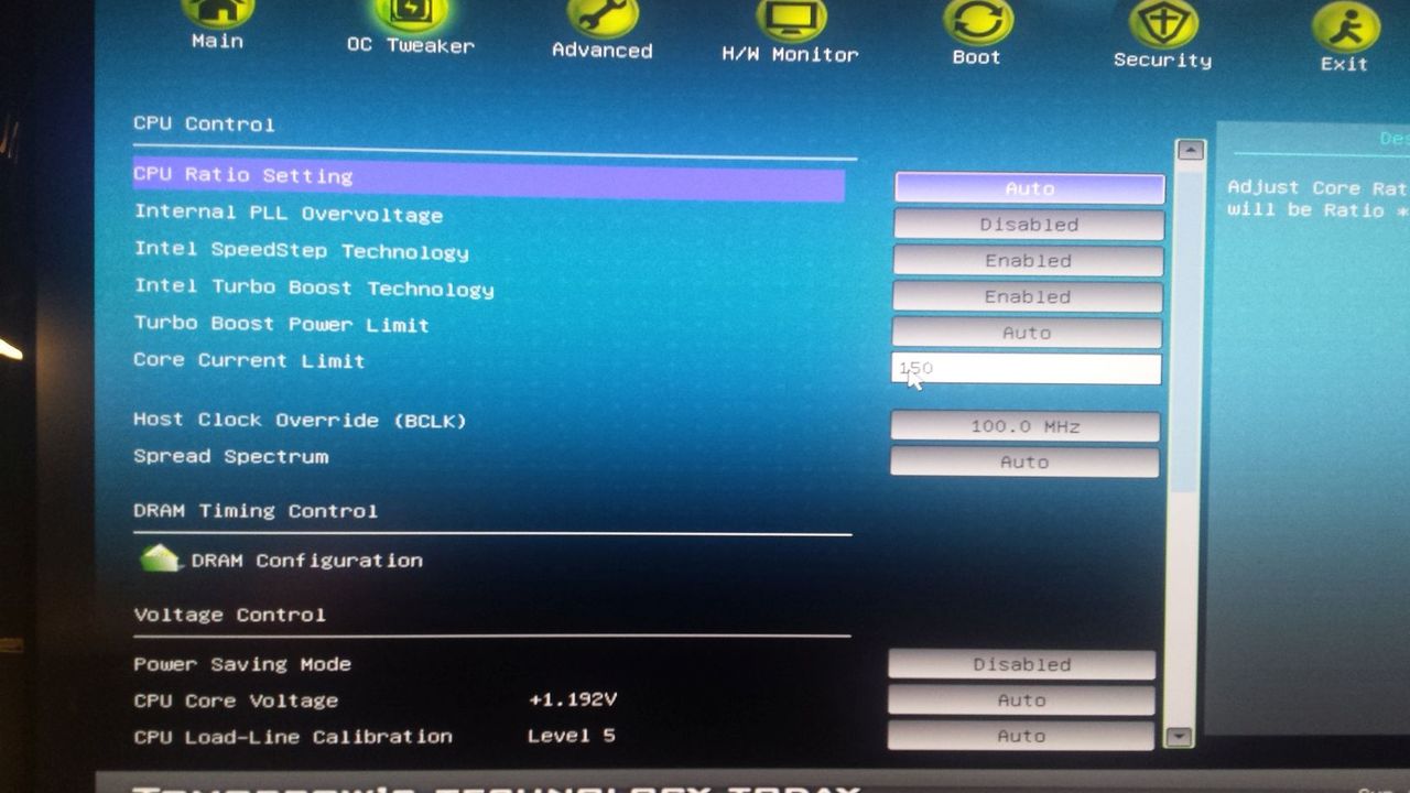

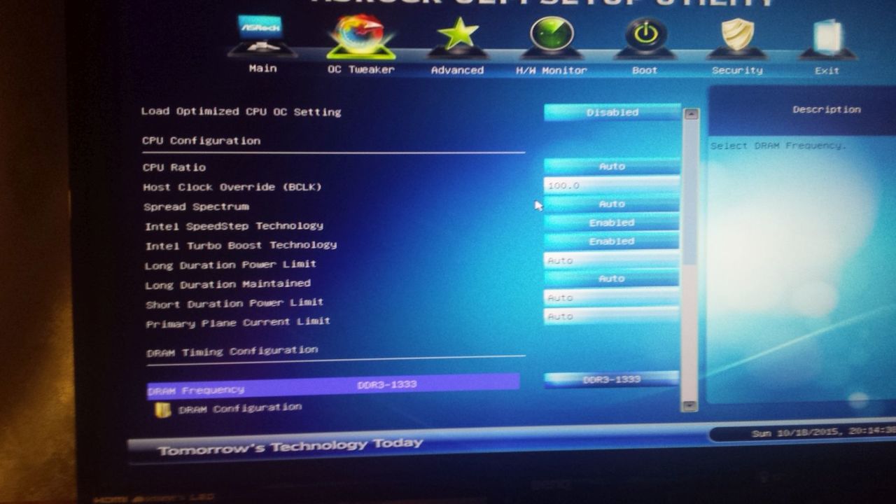

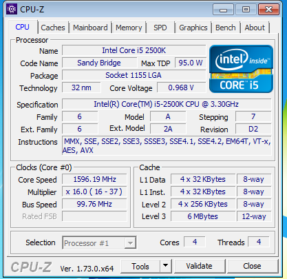

    Po formacie, aktualizacji biosu i przeczyszczeniu/nałożeniu nowej pasy na procka, bios przestał widzieć 2 z 4 pamięci RAM. Z tym, że nie tak od razu, tylko po nocy. Po samych 'modyfikacjach' sprzęt działał normalnie przez 4-5h.

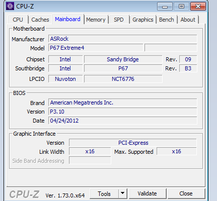

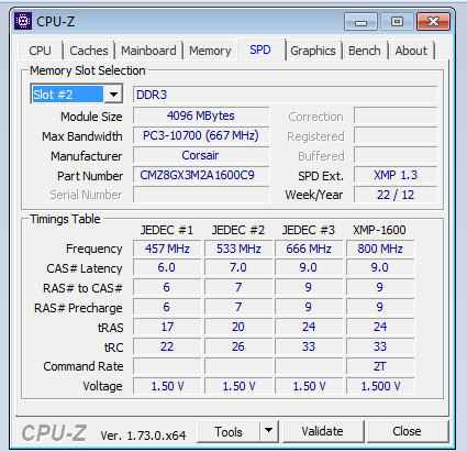

    Do tej pory miałem wpięte 2x2 i 2x4 w dual channel @ 1600MHz. W tej chwili jakbym nie wpiął pamięci, to zawsze odczytuje mi jeden zestaw - ten większy.
    Jak wepnę w dualu tylko 2x2 lub 2x4, czy nawet 2+4 to czyta dobrze ilość pamięci.
    Jednak jak bym chciał wpiąć w single channel 2 kostki to czyta tylko jedną.

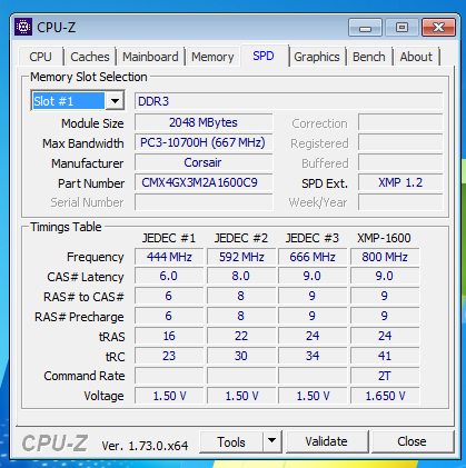

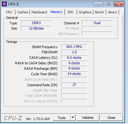

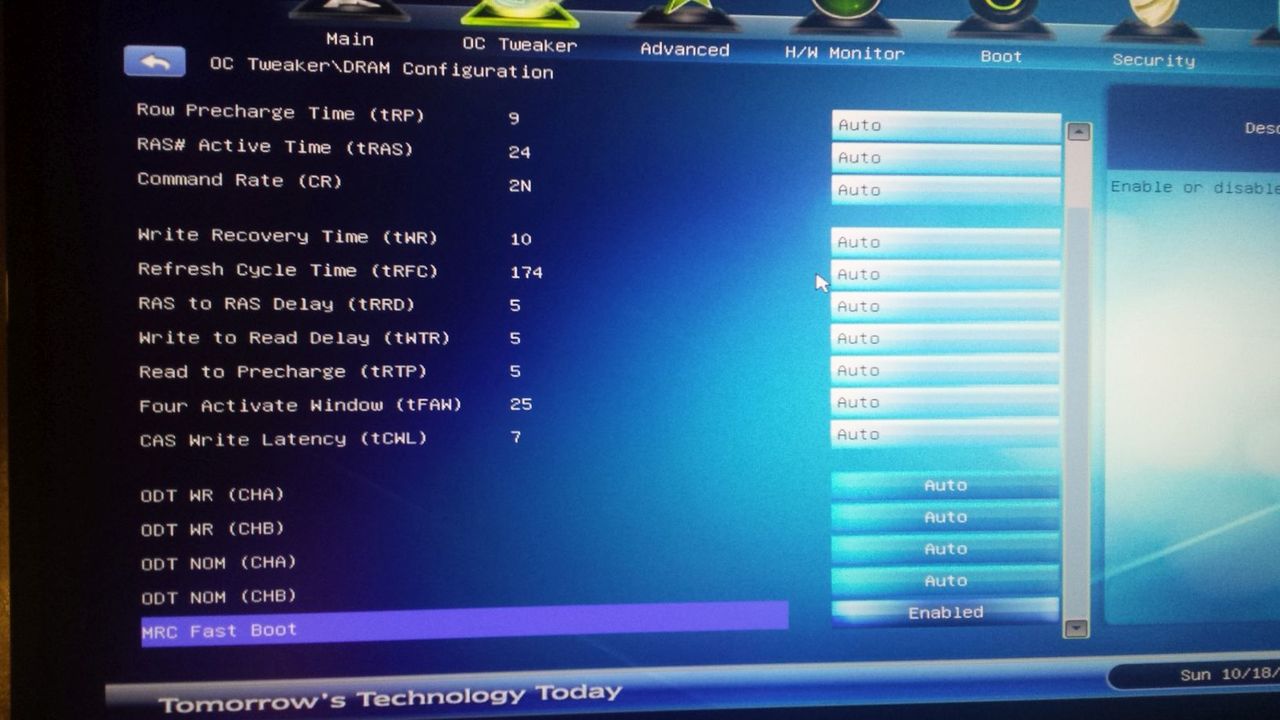

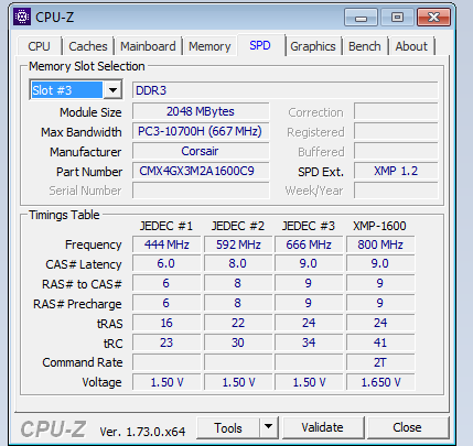

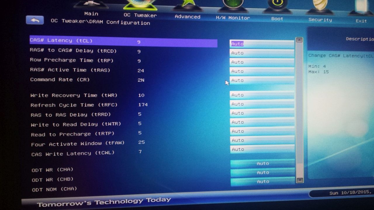

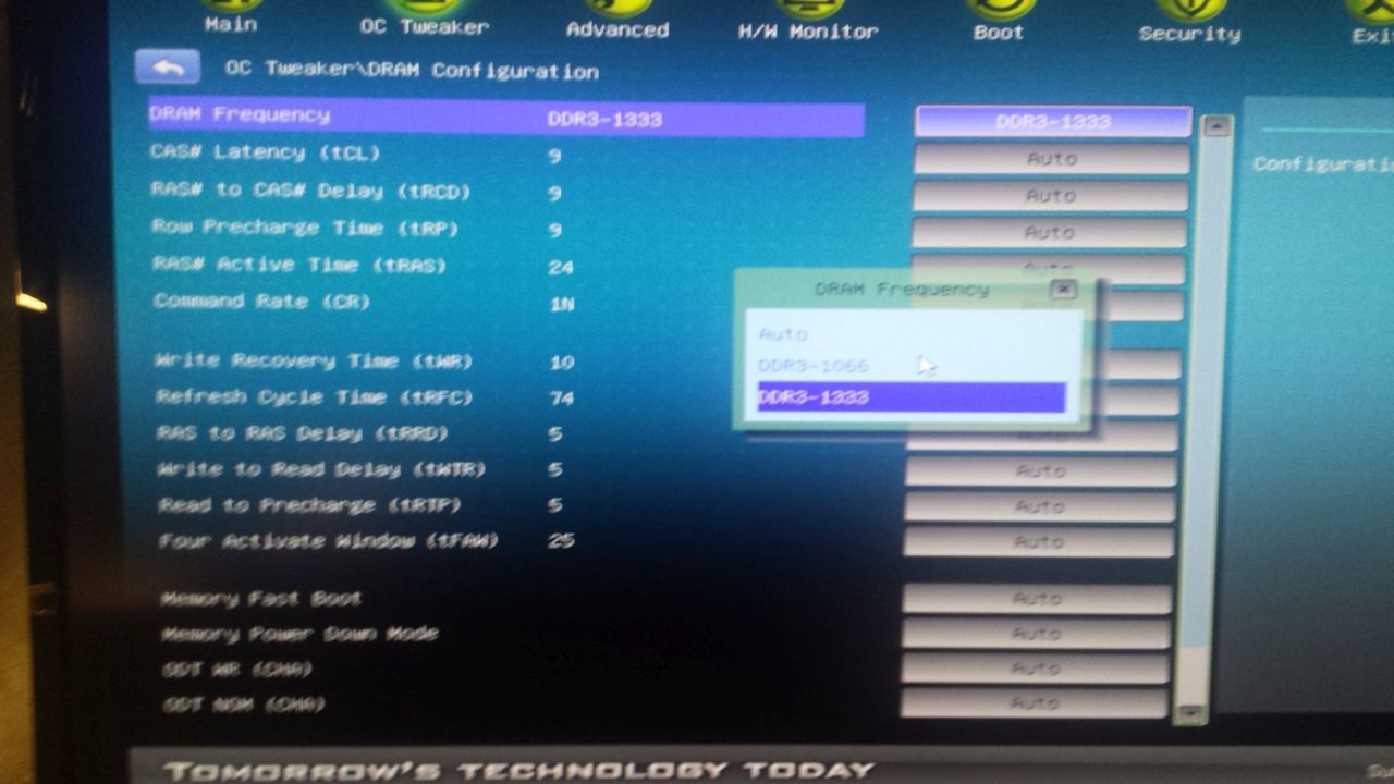

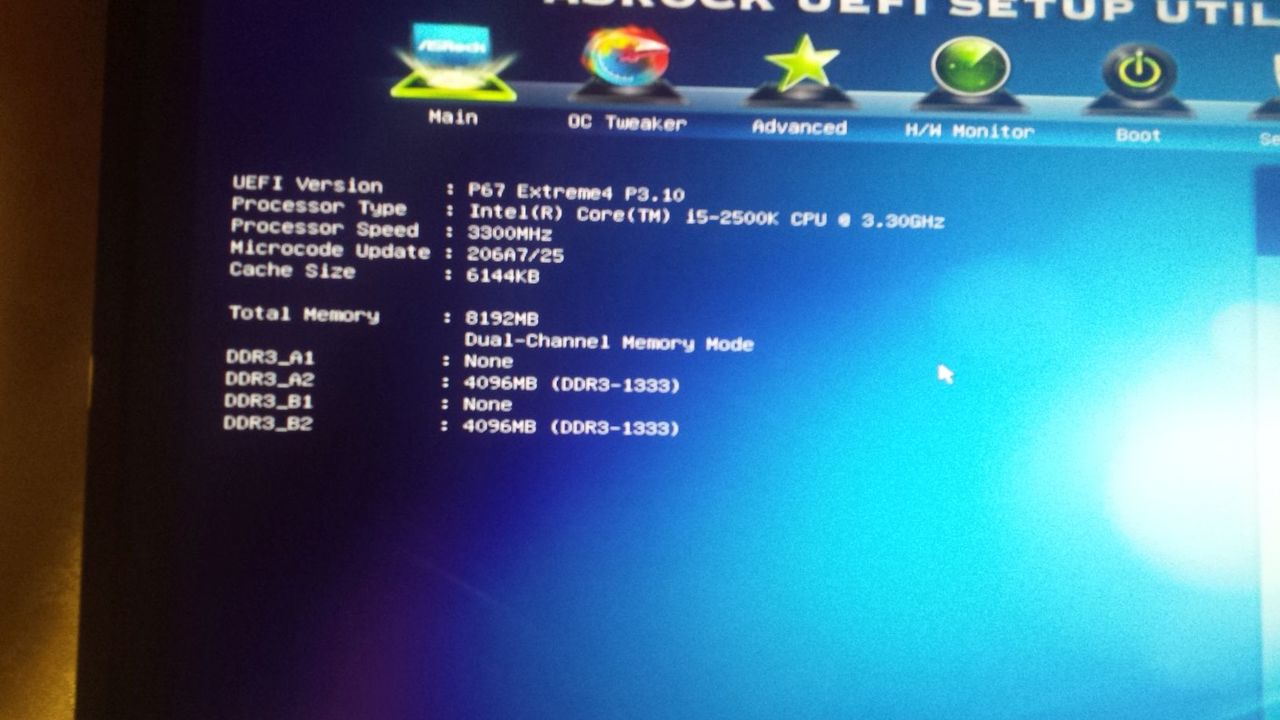

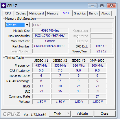

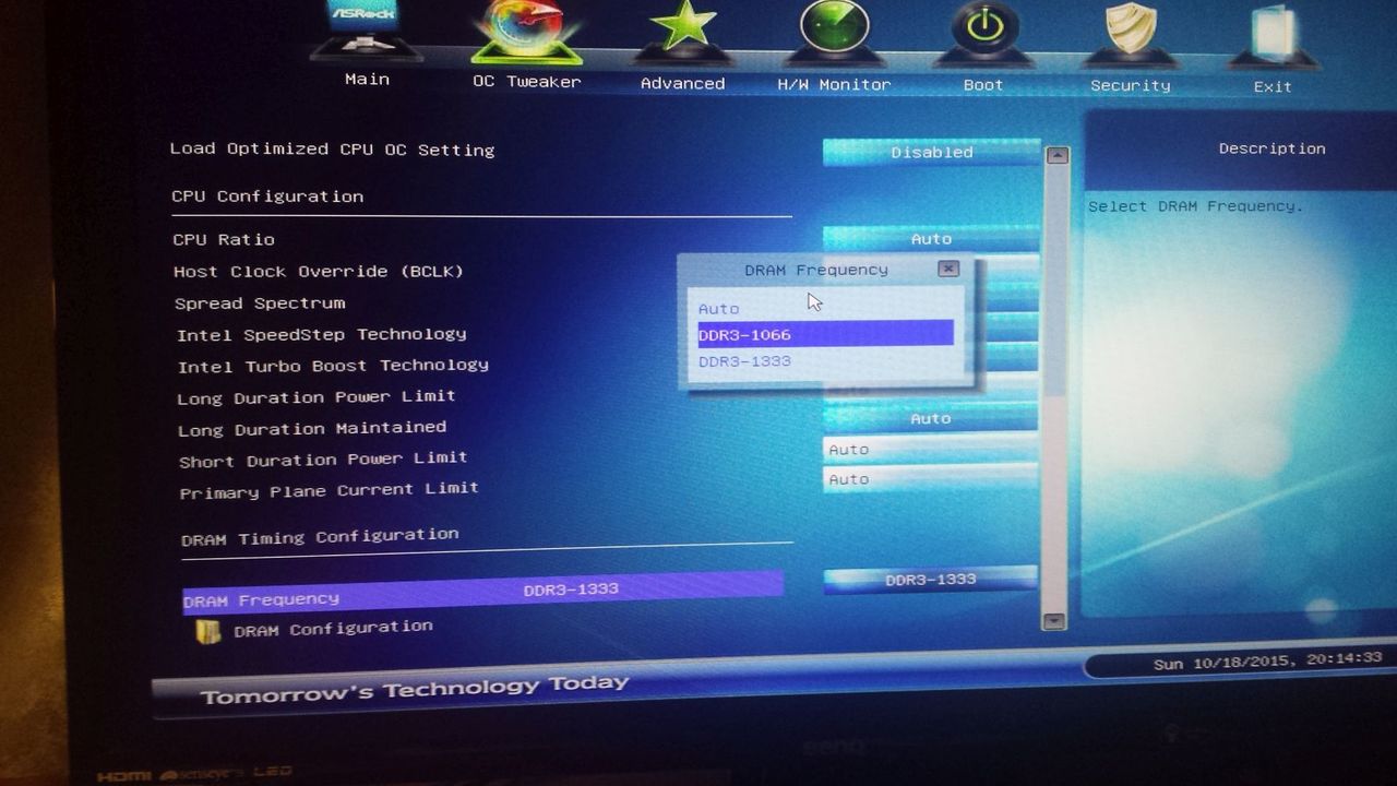

    Druga sprawa nie mogę w ogóle ustawić pamięci na większe taktowanie niż 1333MHz. Windows widzi tylko 8Gb, tak jak BIOS, ale np CPUz widzi już wszystkie kostki 12Gb. Memtest pokazuje jako całą pamięć 8Gb, ale na liście na dole wyświetla, że wpięte są wszystkie kostki.
    BIOS był przywracany do starej wersji - to samo. Ponownie do najnowszej - to samo. Resetowany - to samo. W tej chwili wszystko jest ustawione na auto.
    Dodam, że komputer po 'tej nocy' nie chciał rano odpalić. BIOS pikał krótko 5 razy (gdzieś w necie wyczytałem, że to procek), a na płycie wyświetlał się kod o6/o7, albo do góry nogami, bo nie wiem, od której strony się na to patrzy (w liście kodów Dr Debug nie znalałem takiego, ale mogę źle odczytywać kod/listę).
    Wszystko świeciło, kręciło się, ale komp nie startował.
    Został ponownie rozebrany, przeczyszczony, złożony i ruszył, z tym, że ubyło mu ramu.
    Istnieje możliwość, że w procesorze coś się przepaliło na tyle 'precyzyjnie', że źle kontroluje ram, a wszystko inne działa ok? Tak przynajmniej mi się wydaje - w stresie nic nie wywala. Choć nie stresowałem go dłużej niż 15min.
    Czy szukać problemu w płycie/ramie?
    Wszystkie kostki, w każdym slocie działają poprawnie - tzn komp się uruchamia, pokazują normalną ilość, tylko taktowanie zawsze jest 1333MHz i nie mam możliwości zmienić na wyższe. Jedynie po aktualizacji BIOSu mogłem zmienić BCLK na 120.1 i wtedy w wyborze taktowania pamięci pokazało mi się 1600MHz, ale pamięć i tak ruszyła na 1333MHz (wg wyświetleń ekranie startowym biosu).

    2x2Gb CMX4GX3M2A1600C9
    2x4Gb CMZ8GX3M2A1600C9

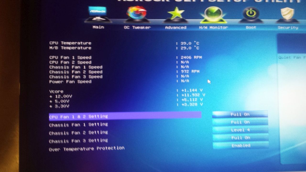

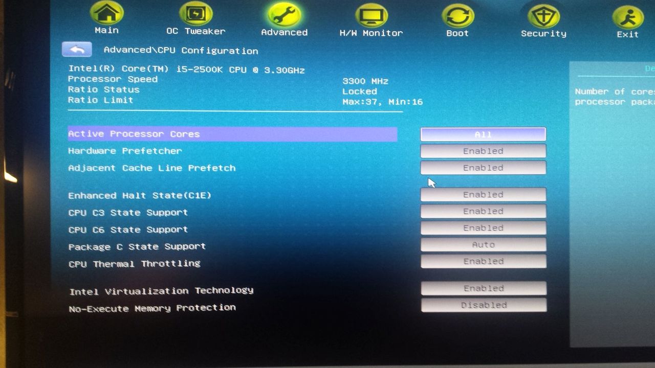

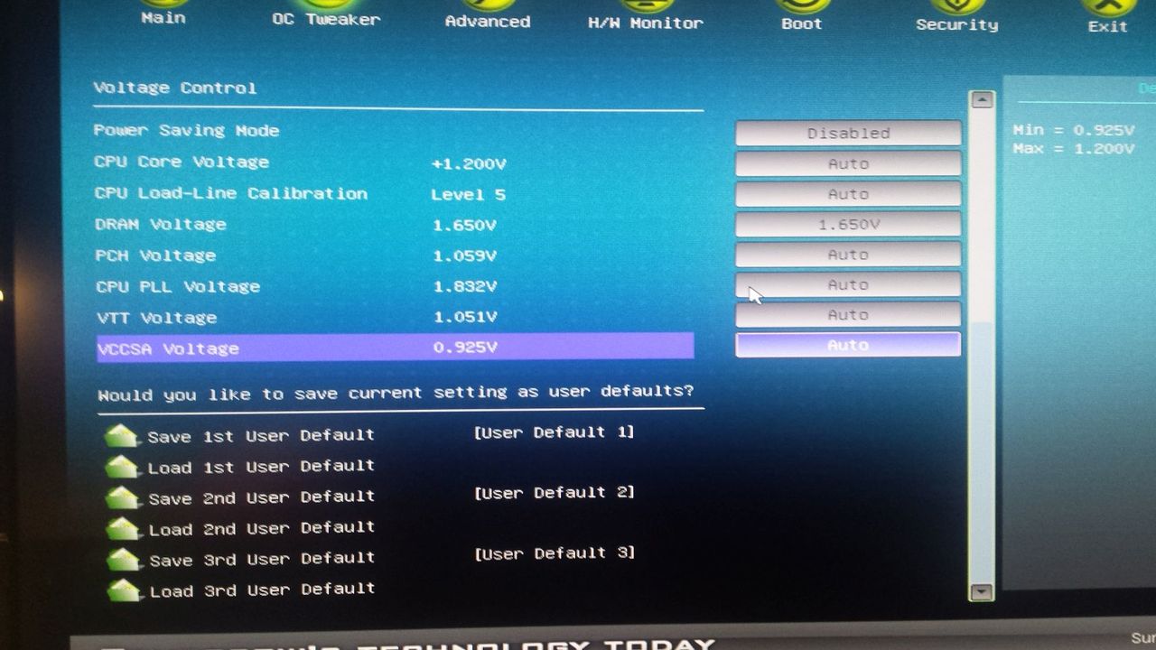

    Kilka fotek z biosu nowego/starego i cpuz.

    Sprawdziłem właśnie memtestem każdą kostkę w każdym slocie.
    Zero błędów, dobrze odczytywana pojemność.
    Jedna rzecz jednak mi nie pasowała, w slocie 3 i 4 każda kość wg memtestu miała czasy 6-6-6-20, gdzie nominalnie są one 9-9-9-24.
    Nie wiem czy to memtest tak potrafi odczytywać, czy jednak jakiś błąd na mobo.
    No i zawsze odczytywane były jako 1333MHz.

    no to powiedziałbym że na 99% to próby auto-overclockingu....
    podpatrzone na forum overclockingu w US
    zresetuj bios do domyslych ustawień
    uruchom z minimalna konfiguracją pozwalajcą edytowac ustawienia
    ustaw najgrosze timingi i minimalna predkość którą zaakceptuje procesor (667x2 albo 533x2) i sprawdź czy ruszy.
    jeśli uruchomi się z 1066 w dualu (2 pary po 2 szt działajace) podnoś parametry prędkości, aż znajdziesz moment który nie będzie chciało śmigac.

    Przy wgraniu BIOSU musiało pójść coś nie tak z updatem IME z7 na 8 i przez to są problemy.
    Muszę wyjąć kość i ją zflasować programatorem.
    Temat do zamknięcia, dzięki za pomoc.
