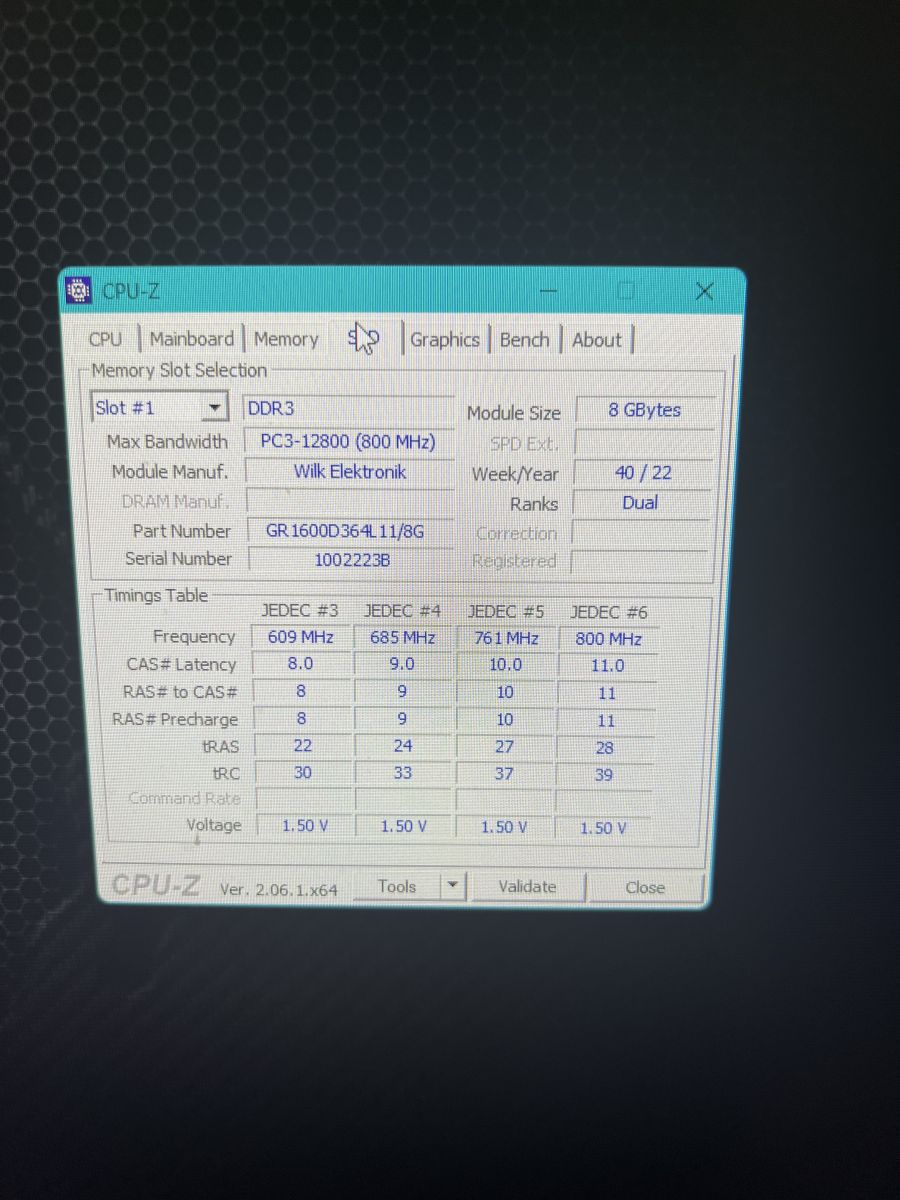

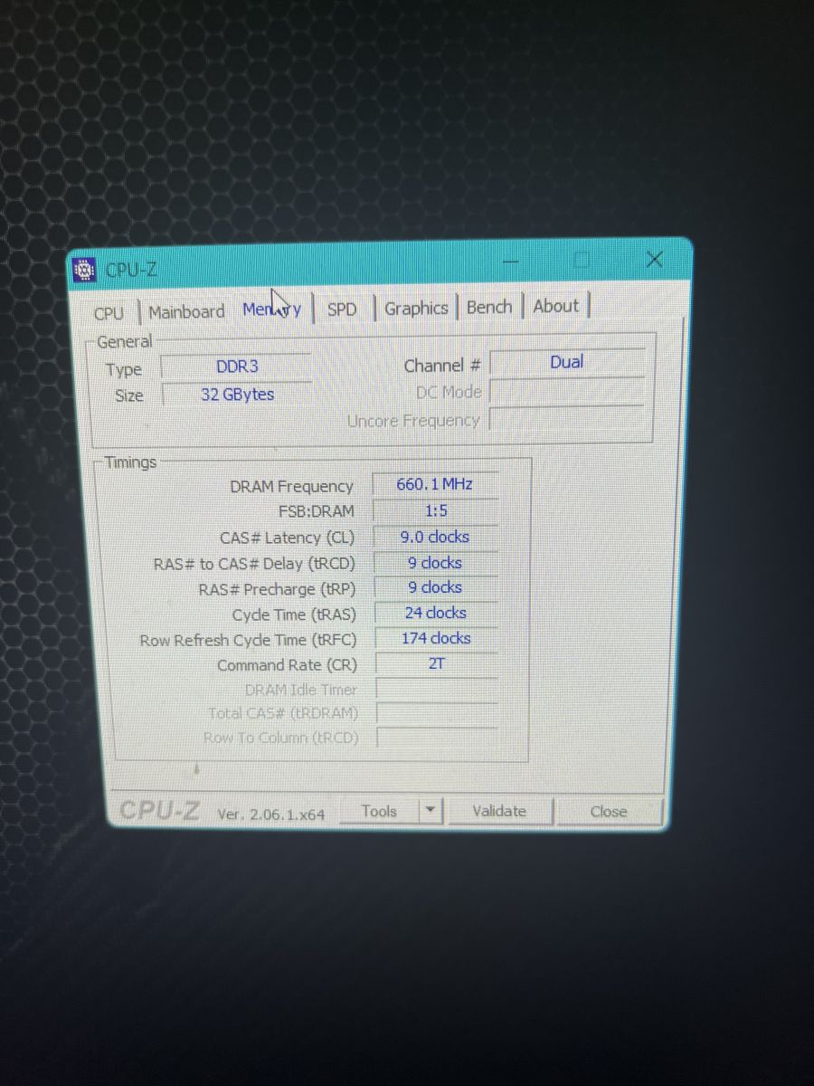

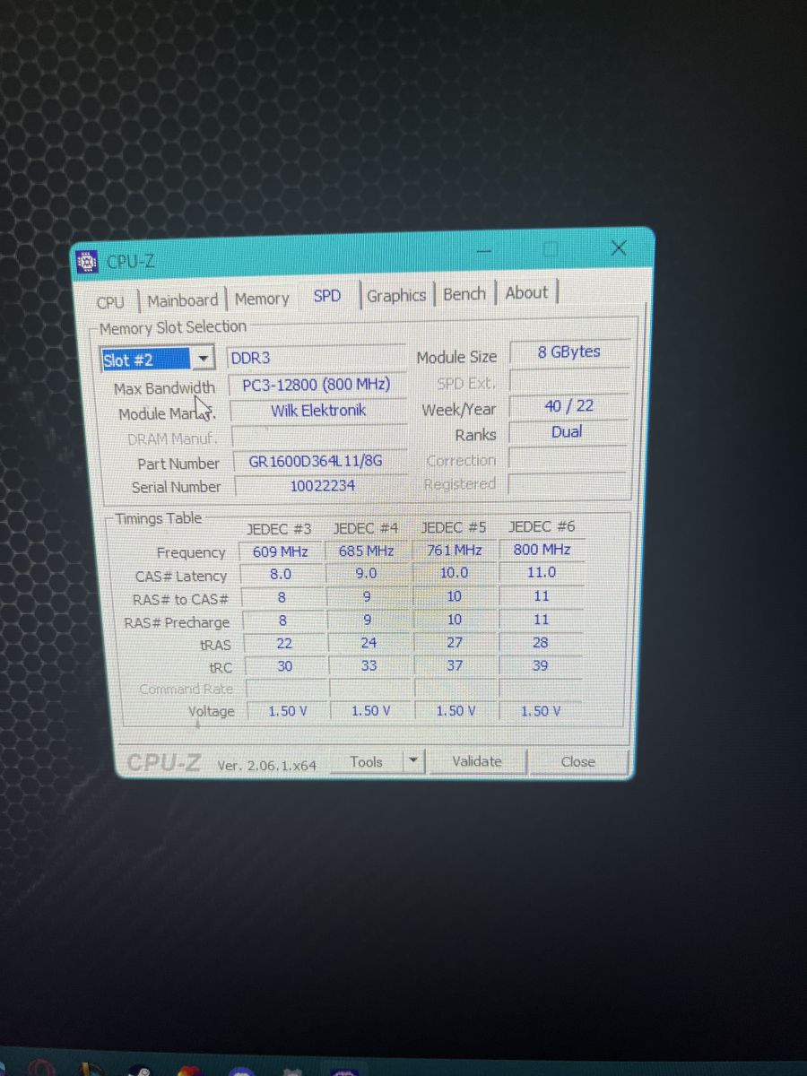

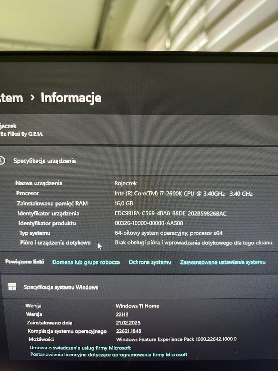

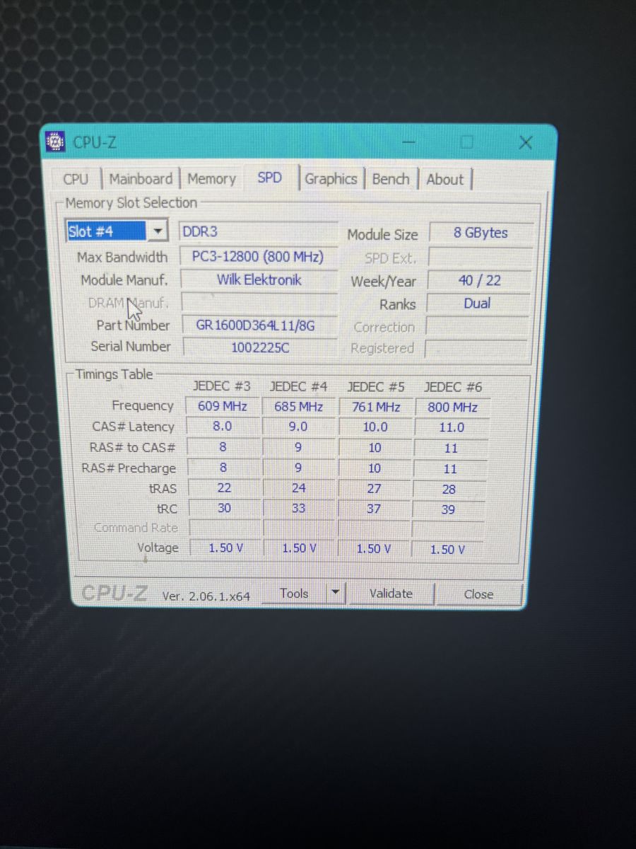

    Witam mam Problem z Kościami Ram na CPU-Z Pokazuje mi Normalnie 32GB RAM Ale jak wchodzę do bios'a pokazuję że działają mi tylko 2 ramy z 4 proszę o pomoc
    Windows 11

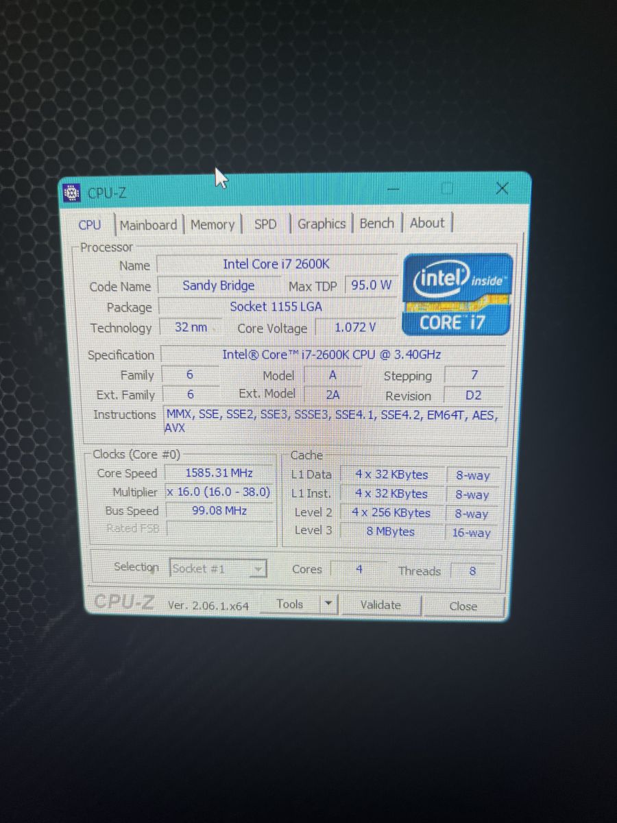

    Kartka Graficzna : NVIDIA GeForce GTX 1050 TI
    Procesor: Intel i7 2600K
    Ram: 4x8GB DDR3
    Płyta Główna: ASRock Z77 Extreme4

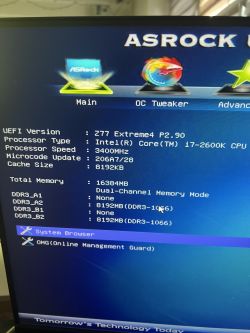

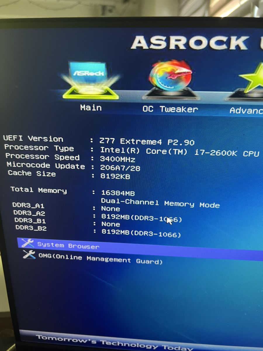

    Nie widzisz, ze nic nie widac na tych screenach? Zamiesc jeszcze raz poprawnie.
    > **In order to maximize the system memory, please install 8GB memory module with 16 cells
    Masz takie kosci?
    Masz takie kosci?
    Jak widac bios wykrywa tylko dwie 8GB kosci. Sprawdz tez z A1 i B1 w A2 i B2.

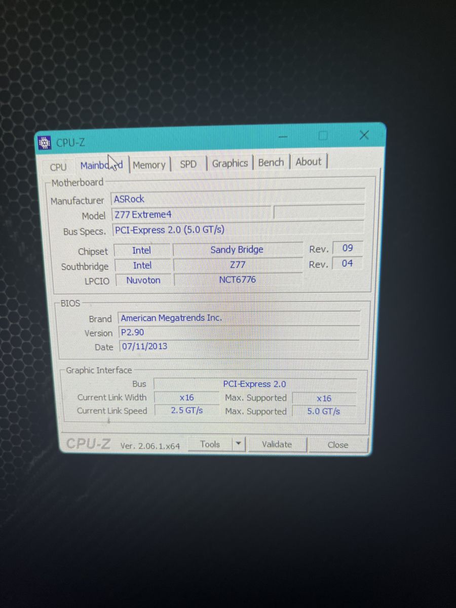

    Bios masz najnowszy? Socket procesora nie ma uszkodzonych pinow?
  • #5 20644954
    Rojeczek
    Posty: 4
    Bios mam najnowszy. Sprawdzałem przemieniałemm kości i dalej nic tylko wykrywa te dwie, a sprawdzalem płyte główną i maksymalna pojemnosci 32GB też kości są z tej samej firmy i takie same. i jak patrzyłem na Procesor to powinien wykrywać bo każda ma te 1333MHZ

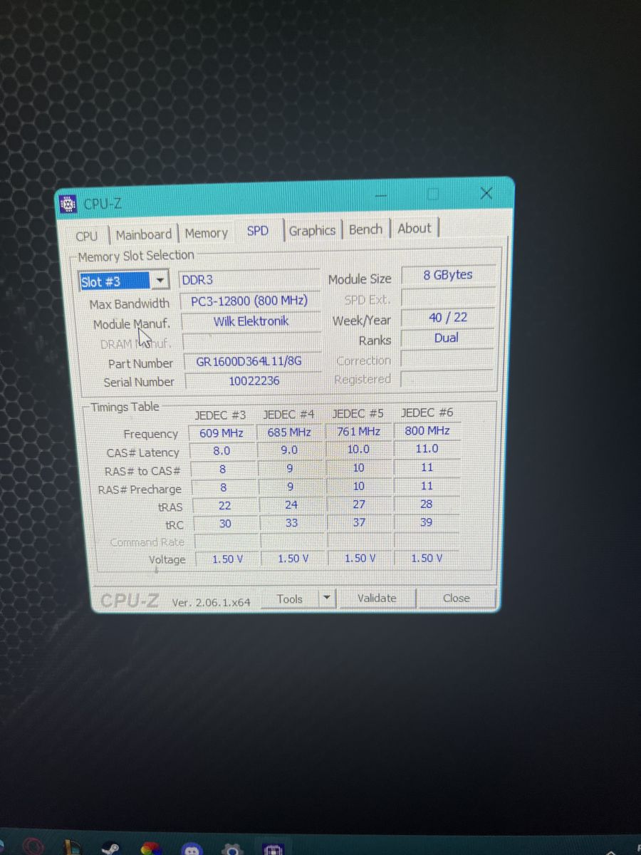

    Piszesz niejasno, tzn wykrywa pozostale dwie kosci po zmianie czy nadal nie? Jak nadal nie to pewnie sa uszkodzone.
    Jak zostawisz tylko dwie z A1 i B1 w slotach A2 i B2 to je wy krywa poprawnie czy nie?
  • #8 20645025
    Rojeczek
    Posty: 4
    Jak zmieniam tylko W A2 B2 wykrywa jak zamieniam ramy jest tak samo jak jest Odzielnie A1 B1 to wykrywa tak samo jak zamienie ramy
