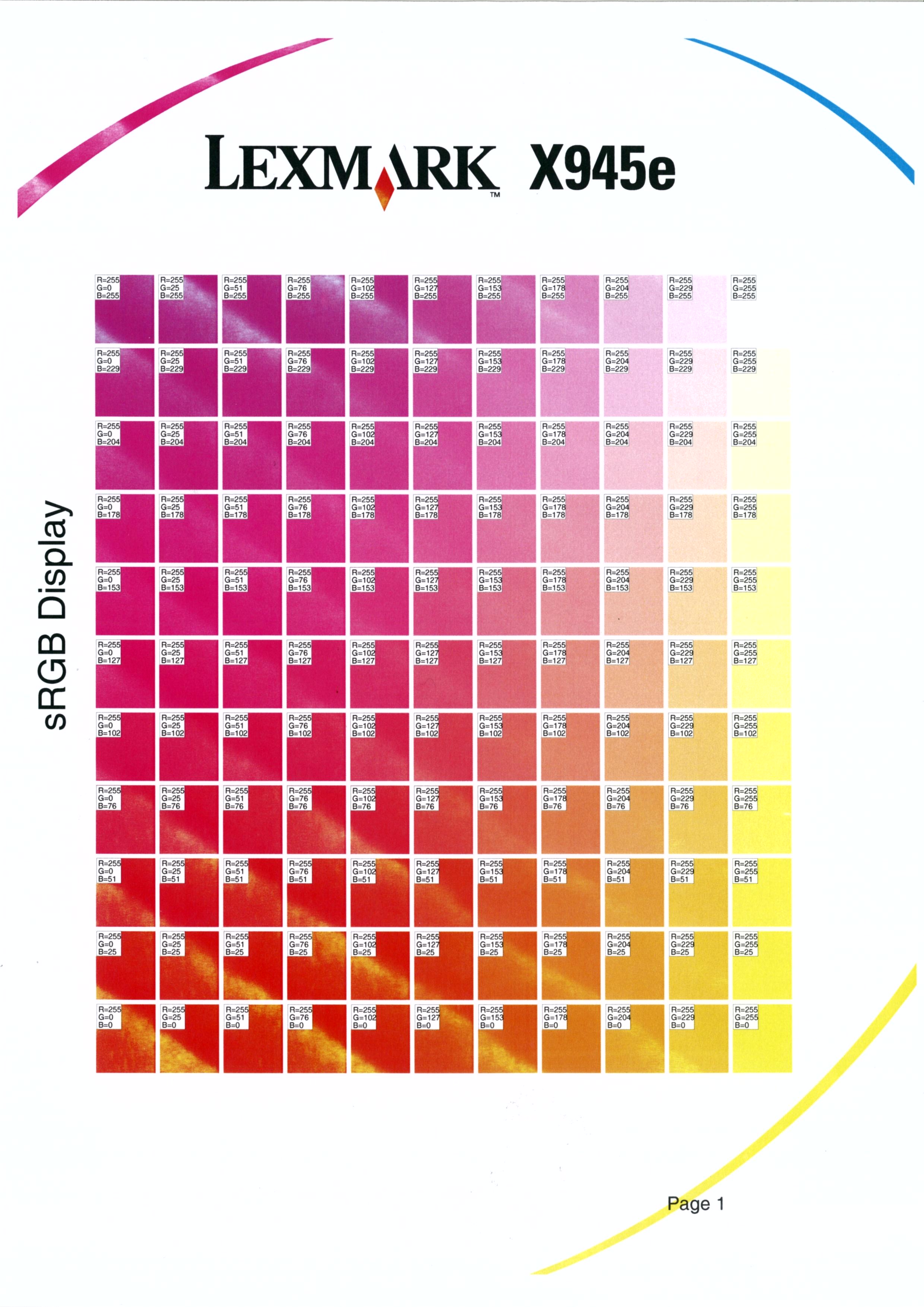

    Czy spotkał się ktoś z takimi paskami na wydruku? ogólnie to kolor magenta robi takie poprzeczne pod kątem jasne blade cienie.
    Wymieniłem toner, wałek światłoczuły i pas transmisyjny, wymieniłem też pojemnik na resztki toneru (mam dwa takie same, na jednym są ślady na drugim nie ma).
    Czy ma ktoś może pomysł?
    Pozdrawiam Michał

    Dzień dobry.
    Klasyczny objaw kończącego się developera.
    Wydrukuj strony jakości druku, zobaczysz to wyraźnie.

    Witam jak chodzi o wałki światłoczułe to sprawdziłem już 3 i to samo na każdym.
    Witam dobra juz wiem. Dziękuję bardzo za informację. Jutro go wymienię z dawcy. Pozdrawiam serdecznie.
