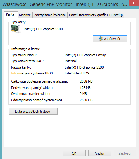

    Jestem posiadaczem laptopa Dell Inspiron 15: Intel core i5, 8Gb ram, Nvidia gf920m-2Gb vram.
    Chciałbym spytać czy jest możliwość powiększenia dedykowanej pamięci wideo dla karty nvidia?
    Domyślna ilość to 128Mb.
    Z góry dziękuję!

    Są 2 układy grafiki w tym laptopie:
    bodzioAD napisał:
    nvidia gf920m-2gb vram
    =karta dedykowana - 2GB RAM.
    bodzioAD napisał:
    intel core i5
    = procesor z układem grafiki zintegrowanym, pamięć współdzielona.
    Co kolega próbuje osiągnąć docelowo?

    Chciałbym zwiększyć wydajność.
    Gdzieś przeczytałem że pamięć dedykowana to pamięć przeznaczana przez system do poszczególnego programu. Pomyślałem więc że po zwiększeniu tej pamięci zwiększy się wydajność.
    Nie wiem czemu karta nvidia posiada tak dużo pamięci skoro nie można jej wykorzystać.
    Grafika zintegrowana to intel hd 5500

    Ah i jeszcze skoro już oglądam tego screena z posta #3 - jak grasz na karcie Nvidia - karta intel nie bierze udziału.
    Chyba, że przypadkiem grasz na intelu. (?)
    Prawy myszy na Assasins i "Uruchom z procesorem graficznym"-> z menu rozwijanego wybierz Nvidię.
