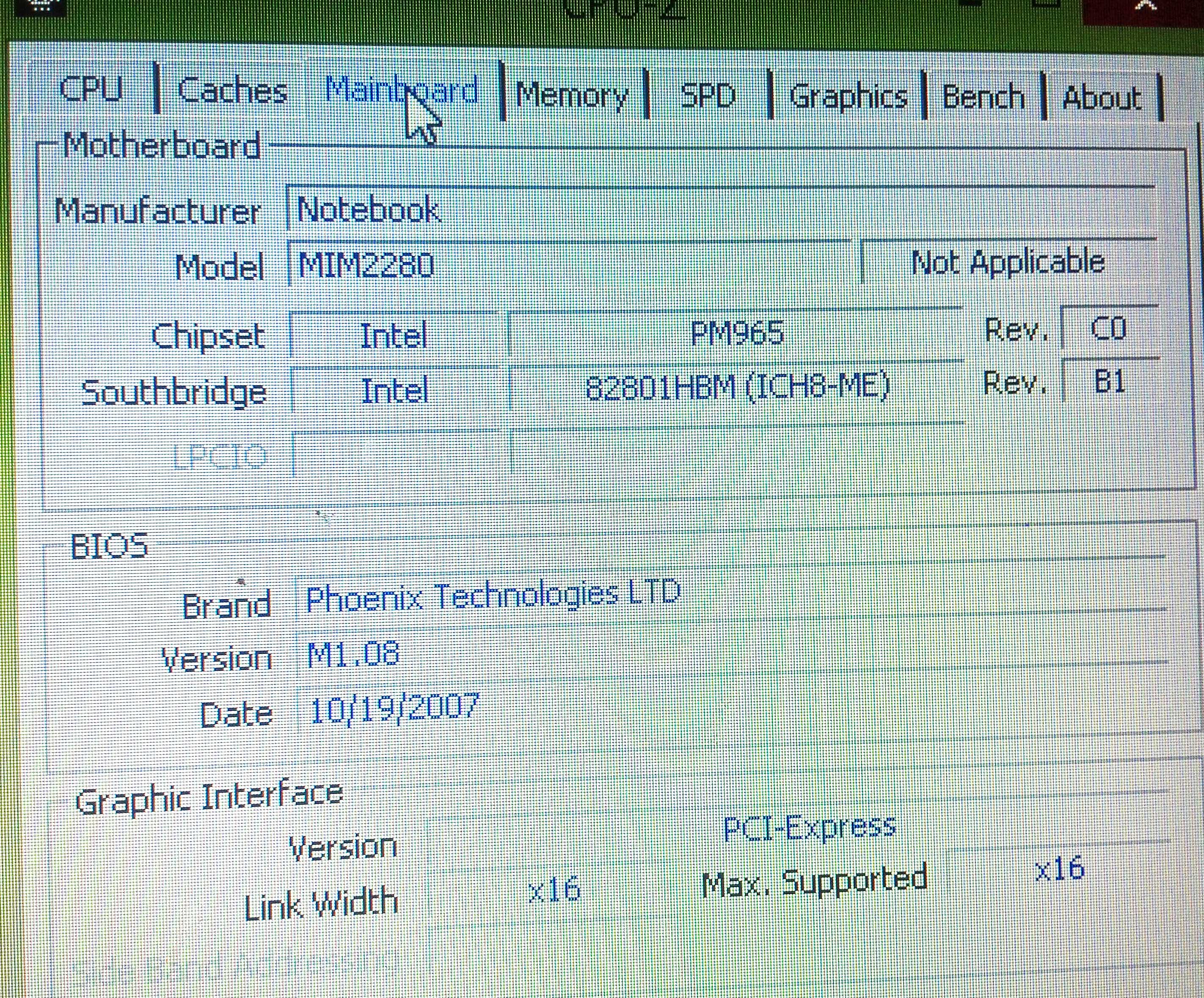

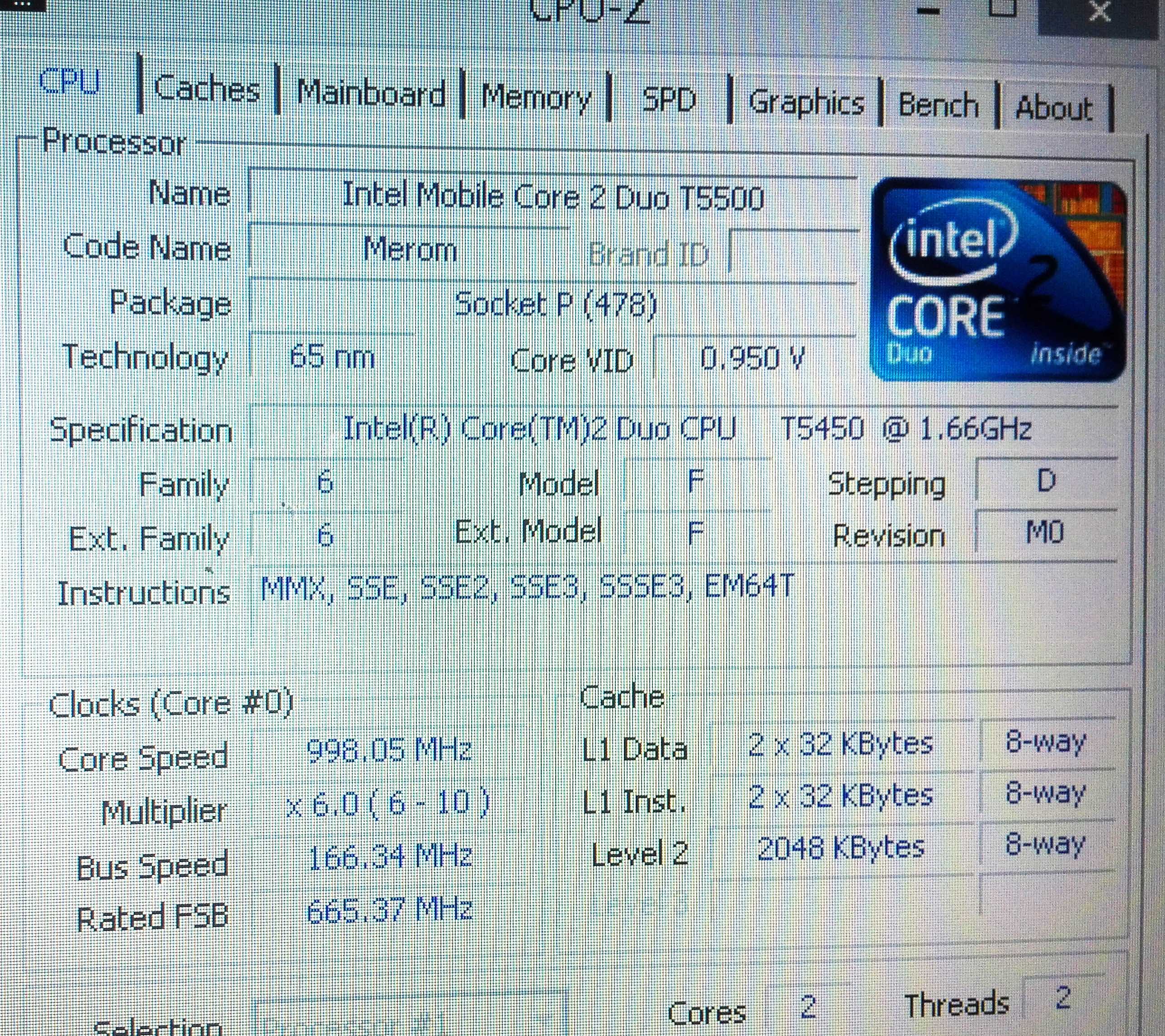

    Witam. Jaki najmocniejszy procesor można kupić do Medion MIM 2280 (MD 96380). Obecnie jest Intel T5450 na 667mhz, zastanawia mnie czy T7300 lub T7700 na 800mhz podejdzie, czy bios obsłuży.

    MD 96380 - Medion mim 2280 - jaki najmocniejszy procesor?

    Płyta tego laptopa ma chipset PM965, który obsługuje 533/667/800 MT/s, więc obsłuży procesory T7300 i T7700.
    https://en.wikipedia.org/wiki/List_of_Intel_chipsets
    Możesz również włożyć lepszy procesor, a mianowicie T9500 lub T9300. Mają większe L2 Cache - 6MHz.
    https://pl.wikipedia.org/wiki/Intel_Core_2
    Jeśli Twój bios (v.M1.08 z 19.10.2007) nie będzie chciał obsłużyć nowego procesora, to zaktualizuj do nowszej wersji M1.09 z 24.06.2008.
    Link

    Wielkie dzięki za pomoc, kupię T9300!
