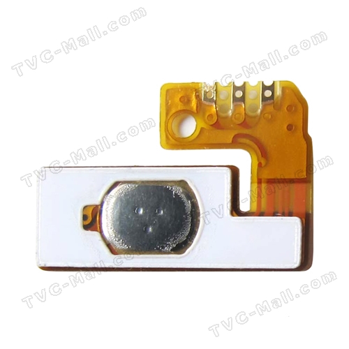

    Chcąc wyczyścić telefon w kurzu doszło do przypadkowego podchaczenia przycisku power w moim Galaxy S2 i delikatnie zerwała się tasiemka. Niestety to wystarczylo żeby telefon przestał sie włączać z przycisku. Zanim zakupie nowa tasiemkę mam pytanie czy można jakoś awaryjnie (lub poprzez kabel USB i aplikacje na kompie) włączyć telefon?

    Wystarczy zewrzeć na chwilę 2 punkty na płycie do których przylutowana była taśma włącznika.

    Z uwagi że luty są od środka płyty głównej nie jest możliwe dokonać takiego zwarcia. Trzeba podnieść płytę główną a wtedy bateria nie ma styku z pinami. Czy jakies inne systemowe rozwiązanie?

    Możliwe że uda mi się jakoś podchaczyc płytę i zrobić zwarcie ale tam są 3 luty:

    Niestety zwarcie nie pomaga, probowalem kilka razy zawierać różne piny. Poza tym jest jeszcze jedne problem ktory dyskwalifikuje zwarcie w tym modelu - bateria. Nie da rady założyć tylnej obudowy z wmontowana baterią (w budowie są wypustki a w baterii są rowki) wiec po uruchomieniu musiałbym chodzić bez obudowy tylnej.
    Edit:
    Telefon udało mi się uruchomić innym sposobem. Trzymając Volume dół i przycisk Home podpiąłem kabel od ładowarki i telefon normalnie się włączył.
    Co prawda za 2 czy 3 razem ale w końcu udało się.
