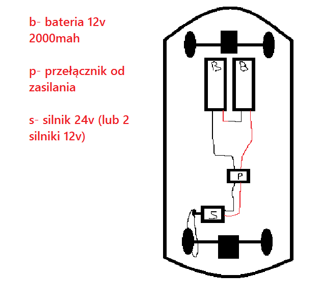

    Witam, jestem początkujący w sprawach elektronicznych ale wpadłem na pomysł zrobienia elektronicznie napędzanej deskorolki. I tu pojawia się problem. Mam w głowie mniej więcej schemat i jak to ma działać ale nie wiem jakie silniczki, lub silniczek kupić oraz jakie ogniwo zasilające żeby to w ogóle było w stanie ruszyć nastoletnią osobę. A więc wszystko ma się znajdować na spodzie deskorolki, napęd na tylną oś jak na zdjęciu (silnik napędza jedno, lub 2 silniki napędzają obydwa kółka).
    Teraz proszę o pomoc w wyborze baterii, silnika i poprawienia schematu jeśli zrobiłem błąd (a to bardzo możliwe)
    Z góry dziękuje i proszę o wyrozumiałość, przy okazji to najlepiej by było żeby nie zmasakrować mojego budżetu bo nie jest wysoki :)

    Na zdjęciu wygląda na modelarskie silniki bldc. Czyli dwa takie silniki, dwie przekładnie z mocnymi paskami, sterowniki do tych silników i pakiet baterii o pojemności takiej, by dało się trochę pojeździć. Wyjdzie niewielki, mocny napęd, ale tanio nie będzie.

    Opisałem to, co pokazałeś na zdjęciu. Tam są małe kompaktowe silniki modelarskie. Może i wystarczy, nie wiem. Trzeba kupić, podłączyć, sprawdzić, dobrać przekładnię. Pamiętaj, ze największym problemem i tak będą baterie.

    Kupuj i rób! Tylko najpierw sobie policz, ile ten prezentowany silnik ma mocy, jaki PRĄD, a nie tylko napięcie, potrzebuje do pracy, a jaką wydajność prądową ma ta bateryjka. Co z tego, że ma 3Ah i12V, skoro prąd, jaki z niej możesz pobrać nie przekroczy pewnie 1A? Więc to NIE TAKIE PROSTE, jak ci się wydaje, niestety.

    Prawo Oma się kłania. Oblicz prąd silnika i będziesz wiedział, jakie jest zapotrzebowanie. Potem szukaj akumulatora, który będzie w stanie oddać prąd tej wielości, a nawet większy, bo przy przeciążeniu silnika prąd w układzie wzrośnie. Do tego dobierasz elektronikę sterującą. Zobacz, jak to jest wykonane choćby w rowerach elektrycznych, czy wspomnianych hulajnogach.
    Jakby to było takie proste, to wszystko działałoby na baterie od zegarka. Ale nie jest...

    Tak, chodzi o ilość A. Nie szukaj baterii tylko akumulatora, no i aku dobiera się do posiadanego silnika, a Ty nie masz jeszcze żadnego.

    35zł + przesyłka = 50zł.
    Do tego potrzebujesz dwa akumulatory 12V, a to ok 100zł min.
    Sterownik zrobisz sam? Bo powinien być żeby łagodnie startować i dozować 'gazem'.
    Pasek 20zł? + inne rzeczy, np ładowarka. Ile to wyjdzie? ze 200zł albo lepiej.
    Coś tak się uparł? Bierz całą hulajnogę, tam masz prawie wszystko.
    wiko184 napisał:
    A polecisz jakiś akumulator pasujący w racjonalnej cenie?
    Nie polecę żadnego bo ich nie testowałem i nie wiem które są najlepsze.
    Ale ogólnie: Akumulator żelowy 12V szt dwie do tego silnika, możesz je przymocować na leżąco pod deską.
