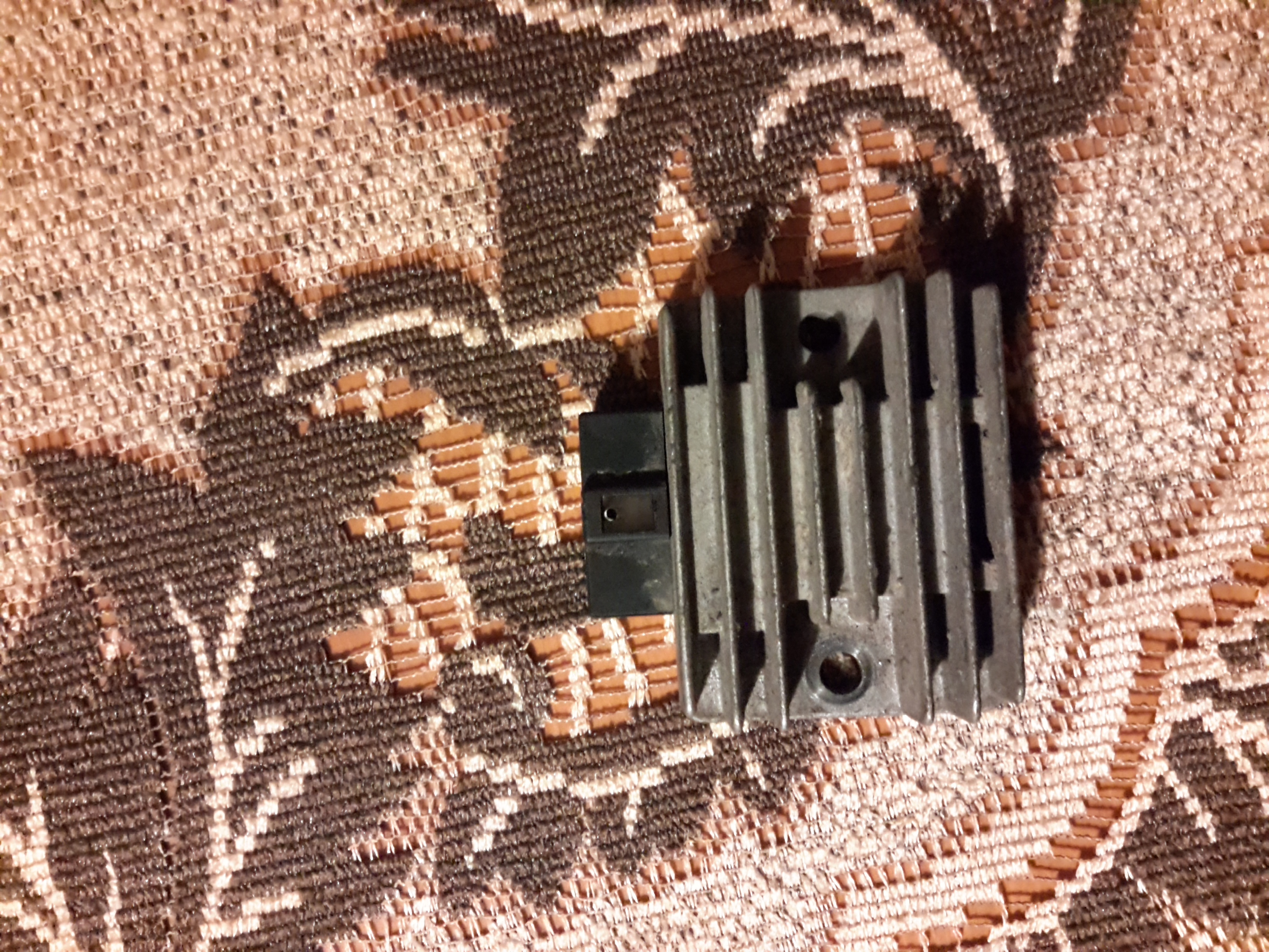

    tam jest regulator stratny dlatego na wolnych obrotach nie pulsują. Wrzuć jakieś zdjecie tego regulatora oraz jakie przewody sa do niego podłączone. Ciężko tak coś powiedzieć nie widząc :)

    To jest taki regulator przychodzi do niego kostka 6 pinów. W kostce są 3 źółte jeden bialy, jeden brązowy i dwa zlutowane czarne

    Czyli trzy idą z cewki jeden jest masa jeden podłączona do akumulatora i jeden jest plusem po stacyjcje. Sprawdzi czy plus po włączeniu stacyjki dochodzi do regulatora. Prawdopodobnie bialy przewod

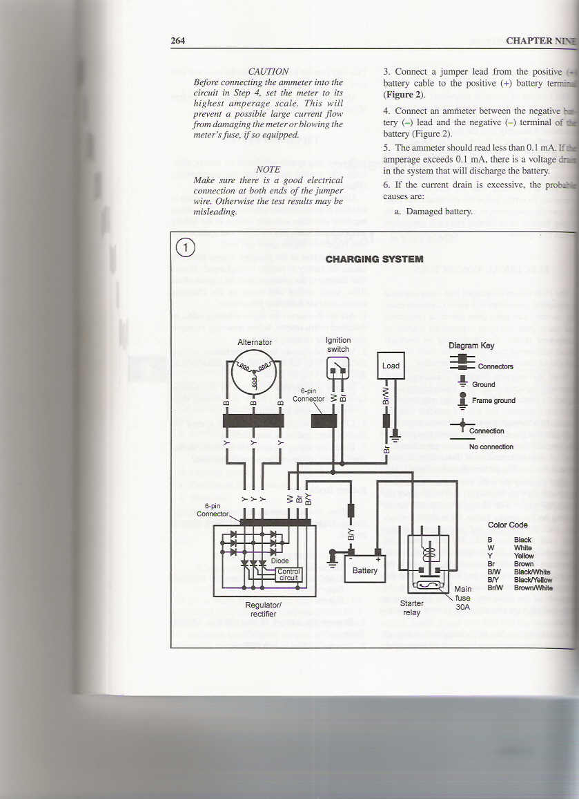

    Znalazłem taki schemat. To prawdopodobnie jest taki sam regler jak mój. I mam pytanie co to jest za element opisany jako LOAD. Patrząc na ten schemat przypomniało mi się ze u mnie pod zbiornikiem paliwa jest taka mała kosteczka i nie wiem co to jest. Kawasaki kmx 125 - brak ładowania. Nietypowe objawy.

    Wygląda to jak lampka od ladowania

    Przecież schemat tego motocykla jest bez problemu dostępny w sieci. Choćby:
    http://www.classiccycles.org/1852/597943.html
    (jeśli nie jest dokładnie ten, to można znaleźć właściwy)
    A to jest blok diodowy blokowania zapłonu. Po otwarciu stopki bocznej, załączenia luzu i wciśnięcia sprzęgła.
    Na schemacie widać, że biały jest połączony bezpośrednio z akumulatorem, więc potencjał na nim zawsze będzie. Brązowy, to plus po zapłonie, tzw "sense", a czarne to masa (na schemacie żółto czarne).
    Przede wszystkim sprawdź akumulator. Naładuj do pełna, zmierz napięcie, odłóż na 24- 48 h i zmierz ponownie. Jak spadnie znacząco, to akumulator trup. Teraz tylko trzeba sprawdzić, czy padł sam z siebie, czy został uszkodzony przez cuda w motocyklu. Przydałyby się pomiary napięcia międzyfazowego bez obciążenia i z obciążeniem regulatorem, pomiar napięcia za regulatorem ze sprawnym akumulatorem.
    Skoro znalazłeś tamten schemat z elementem "load", to gdzie reszta i opis? Powinno być wyjaśnione w tekście, ale to jest podzespół zasilany po stacyjce, bo z brązowego.
