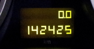

    :arrow: Objawy:
    Wyświetlacz LCD służący do pokazywania przebiegu niewyraźnie wyświetla cyfry, niektórych wierszy w ogóle nie widać, lub liczba jest zupełnie nieczytelna (brak zdjęcia).
    :arrow: Przyczyna:
    W moim przypadku wyraźnie "popłynęła" taśma łącząca wyświetlacz z płytką sterującą. Taśma wyglądała jakby zsunęła się i rozciągnęła, tak jakby została zbyt mocno podgrzana. W konsekwencji zwierała sąsiednie wyprowadzenia na wyświetlaczu i na płytce (brak zdjęcia). Niestety nie znam rzeczywistej przyczyny :?:
    :arrow: Naprawa:
    Zupełnie samodzielna i domowym sposobem bez części zamiennych. Uszkodzoną taśmę oderwałem od wyświetlacza i płytki. Pola stykowe na obu tych elementach oskrobałem z resztek taśmy za pomocą plastikowej karty. Jeśli ktoś dobierze się do płytki pod zegarami zauważy, że między LCD a płytką znajduje się prostokątna gumka, która dociska taśmę do obu tych elementów. Na tej właśnie gumce od strony LCD i od strony płytki odznaczyłem ołówkiem pozycje pól stykowych, które mają różne rozstawy na każdym z obu elementów! Następnie za pomocą cienkiego drucika wyjętego z kabla wykonałem połączenia tych odznaczonych miejsc na gumce. Po precyzyjnym przewleczeniu wszystkich drucików łączących przeciwległe odznaczenia na gumce, należy naciągnąć z wyczuciem i wyrównać je, następnie odciąć naddatki. Mi się udało i za pierwszym razem po zmontowaniu całości i uruchomieniu auta licznik pokazał wyraźnie przebieg :D

    Zmontować całość zwracając szczególną uwagę na to, by wszyte w gumkę druciki równo wcelować w pady na płytce i wyświetlaczu. Miały one na tyle duży rozstaw, że było to dość łatwe. Jeśli wszystko poszło OK, to licznik powinien działać idealnie:)
    Opel Astra H - Naprawa wyświetlacza LCD od licznika km (przebieg) - domowe DIY
    :arrow: Anty-Hejter
    Dobranie się do zegarów zabrało mi prawie godzinę więc nie chcąc stracić czasu na bezowocny montaż tego wszystkiego z powrotem i chcąc następnego dnia ruszyć autem wybrałem taką metodę naprawy. Doświadczenie ciekawe i skuteczne, bez czekania na części zamienne. Może ten post komuś pomoże:)
