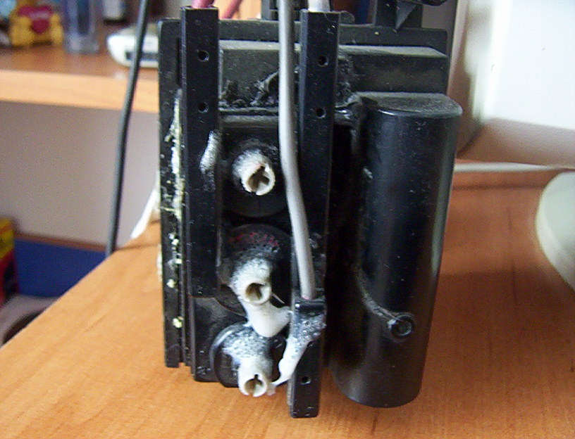

    najprawdopodobniej w moim monitorze "Acer 7299sl" poszło trafo.
    Objawy miałem następujące:
    Podczas oglądania filmu na monitrorze ostrość w nim jak gdyby poszła (obraz był jakby za mgłą). Wyłączyłem monitor, następnie znów włączyłem i obraz nachwile się poprawił i zaraz lekko zczarniał, z tyłu monitora zaczeło świerszczeć i zaczął unoscić się swąd czegoś palonego. Włączyłem monitor później jeszcze raz i znowu świerszczał i unosił się nieprzyjemny swąd.
    Rozkręciłem monitor, zauważyłem, że kilka elementów było w nim wymienianych m.in. tranzystory, trafopowielacz, który teraz śmierdzi spalonym- podejżewam więc, że jest spalony (uszkodzony).
    Zastanawiam się teraz nad kupnem nowego trafopowielacza 19.70054.001 (który powinien pasować do monitora ACER 7299sl- zresztą taki został wylutowany). Koszt takiego trafa to gdzieś 65 zł z przesyłką na www.trafopowielacze.pl, tylko zastanawiam się czy jest sens.
    Czy jak wstawie nowe trafo do monitorka (nic nie ustawiając) to mam jakieś szanse, że będzie działał normalnie?? Dodam tylko, że po drugim włączeniu monitorka, szybko go wyłączyłem, a więc jeszcze działał.
    Teraz załącze zjęcie jpg z wyglądem tego trafka, prosze doradźcie coś (czy warto inwestować, obecnie mam monitorek 15 calowy, a jego ostrość już też nie jest najlepsza).

  • #3 1569707
    Jaro
    Posty: 981
    Pomógł: 50
    Ocena: 52
    To trafo na zdjęciu jest oryginalne. Widac na nim ślady kleju więc ktoś już je naprawiał. Oryginały zwykle dostaja przebicia z WN do zespołu potencjometrów i chyba ktos chciał zaizolować miejsce przebicia klejem "na gorąco"

    no właśnie, jestem prawie pewien, że to trafo, tylko problem polega na tym czy jak kupie nowe i poprostu wlutuje (bez żadnych innych ustawień) to czy to będzie działało (wiem, że może a nie musi).
    A ja jestem w tych sprawach można powiedzieć laikiem, coś wylutować i wlutować potrafie, ale cos więcej to już będzie troche problem.

    Po wymianie trafa należy ustawić WN, jest to warunek konieczny gwarancji( trwałość trafa i poziom promieniowania). Oferowane trafa są chińskimi zamiennikami i niestety rozrzuty są dość duże w stosunku do oryginału.
    Służy do tego sonda WN- napięcia rzędu 27kV.

    Na skraju płyty przy dużym radiatorze jest peerek od ustawiania WN, ale i tak czeka cię ustawianie napięć S2 i ostrości. To drugie w kineskopach o odchylaniu 110° jest dość trudne.

    Dziekuje wszystkim za doradzenie, jednak postanowiłem sobie narazie dać z tym trafkiem spokój. Kupić i wlutować to jeszcze dałbym rade ale juz z odpowiednim ustawieniem to byłby kłopot, a wiec szkoda wyzucac 70 zł.
