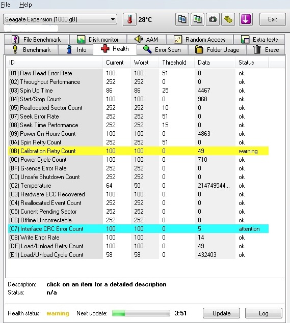

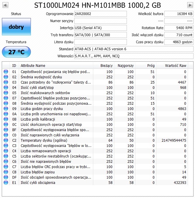

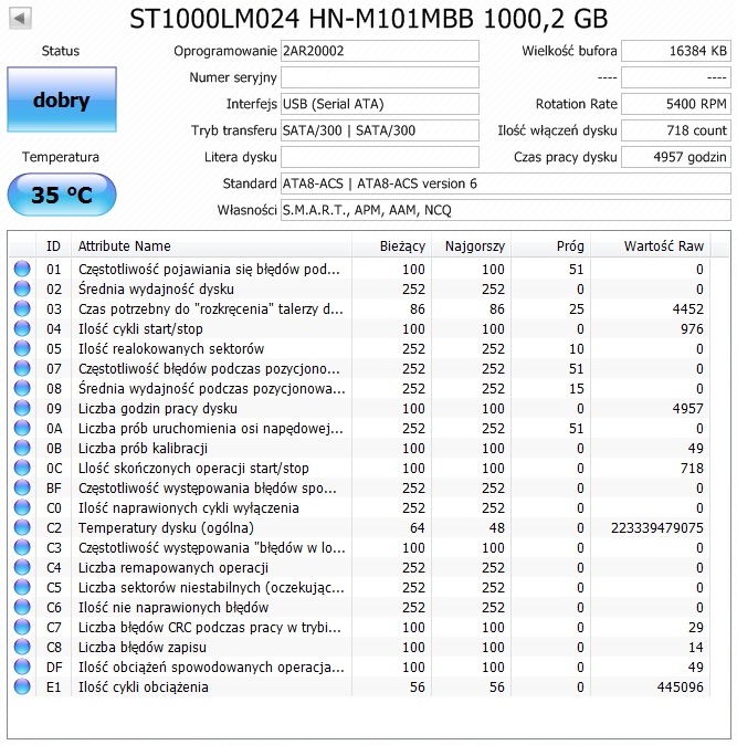

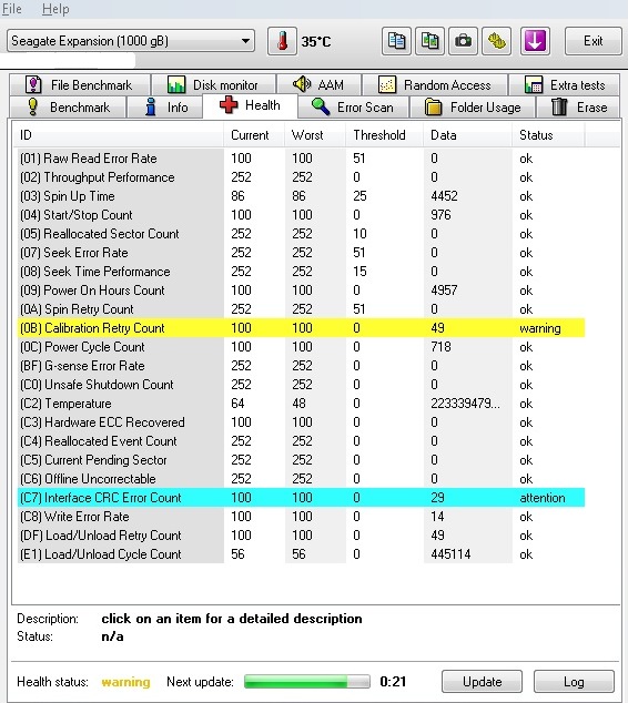

    Witam, jak pokazuje SMART jest problem z mechaniką dysku oraz adapterem USB-SATA w dysku Seagate Expansion Portable 1TB (w środku obudowy USB siedzi Samsung ST1000LM024 HN-M101MBB). W związku z tym, iż za kilkanaście dni kończy się gwarancja muszę podjąć decyzję czy oddać dysk do wymiany gwarancyjnej (kupiony był w sklepie Komputronik) czy zostawić go sobie i czekać kiedy ewentualnie się zepsuje - dlatego proszę znawców tematu o radę co robić???
    Dokładny opis problemów:
    Na wstępie zaznaczam, iż nie wchodzi w grę wyjmowanie dysku z obudowy USB by bezpośrednio podłączyć go pod SATA, ponieważ nie da się wyjąć dysku z obudowy USB bez pozostawiania na niej śladów otwierania a to automatycznie równa się utratą gwarancji. SMART informuje o następujących problemach:
    * 0B i C8 - problemy z mechaniką dysku/głowicami. Parametr 0B w pierwszym 1,5 roku użytkowania dysku rósł średnio co miesiąc o 1 punkt. Natomiast w okresie ostatnich trzech miesięcy ów parametr 0B zaczął gwałtownie rosnąć i wzrósł o ponad 20 punktów. Aktualna wartość tego parametru to 49. Podobno problemy z 0B i C8 są bardzo charakterystyczne dla tego modelu dysków i dotyczą większości w związku z niedopracowanym firmware - czy może to ktoś potwierdzić??? Support Seagate informuje, iż mój dysk od nowości posiada najnowsze firmware.
    * C7 - problem najprawdopodobniej związany jest z adapterem USB-SATA. Zaraz po zakupie dysku parametr ten wzrósł do wartości 1. Dopiero około miesiąc temu parametr ten wzrósł z wartości 1 do 5. Jak można przeczytać, problemy z adapterem USB-SATA także są charakterystyczne dla dysków zewnętrznych Seagate Expansion Portable - link:
    https://www.elektroda.pl/rtvforum/topic2673888.html#13444898
    Poniżej zdjęcia ze SMART z programów CrystalDiskInfo oraz HD Tune:
    Seagate Expansion Portable 1TB - Proszę o ocenę czy dysk do wymiany gwarancyjnej Seagate Expansion Portable 1TB - Proszę o ocenę czy dysk do wymiany gwarancyjnej
    Za kilkanaście dni kończy się gwarancja na ów dysk (kupiony był w sklepie Komputronik) - w związku z tym proszę znawców tematu o opinię czy kwalifikuje się on do wymiany gwarancyjnej???

    Wykonaj niemiarodajny skan w Victoria i po nim pokaż nam zrzut z SMART-u z:

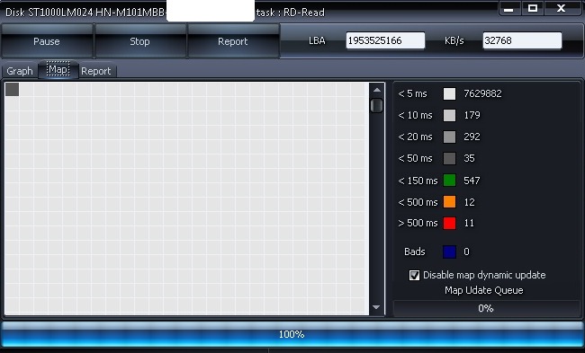

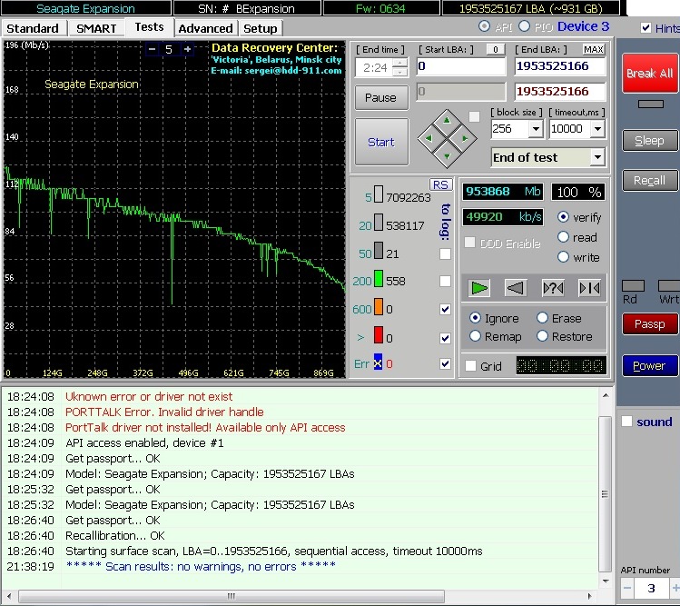

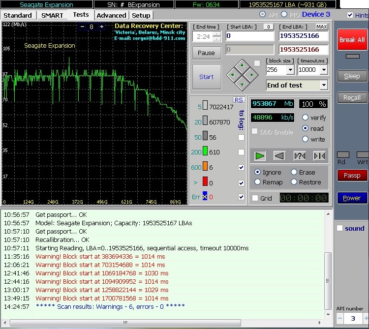

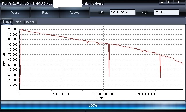

    Witam ponownie, zgodnie z sugestią kolegi pidar poddałem ów dysk kilkudniowym testom - poniżej wyniki. UWAGA proszę wziąć pod uwagę, iż wszystkie testy zostały przeprowadzone nie pod DOS ale pod Windows (dlatego takie czasy dostępu) oraz przed wykonaniem testów dysk został sformatowany, więc w czasie testów był pusty.
    Victoria - verify test:

    Victoria - read test:
    HDDScan - RD Read test:

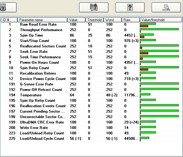

    Wartości SMART po testach z programów CrystalDiskInfo, HD Tune oraz SMART Vision:
    Seagate Expansion Portable 1TB - Proszę o ocenę czy dysk do wymiany gwarancyjnej Seagate Expansion Portable 1TB - Proszę o ocenę czy dysk do wymiany gwarancyjnej Seagate Expansion Portable 1TB - Proszę o ocenę czy dysk do wymiany gwarancyjnej
    Podsumowując, po kilku dniach testów tylko wartość parametru C7 wzrosła z wartości 5 do 29. Natomiast wartości parametrów 0B oraz C8 pozostały bez zmian.

    AKTUALIZACJA: wartość parametru 0B wzrosła i aktualnie wynosi 50 natomiast wartości parametrów C7 oraz C8 pozostały bez zmian.
    A parametr 225 SMART-u ile wzrósł?
    "225 E1 Load/Unload Cycle Count Łączna liczba cykli zaparkowania/powrotu głowic ze strefy parkowania."
    RMA, data końcowa upływu gwarancji?

    Parametr E1: 26 listopada przed testami wartość jego wynosiła 432393, natomiast dzisiaj po wszystkich testach jego wartość wynosi 448828.
    Gwarancja kończy się za tydzień.
