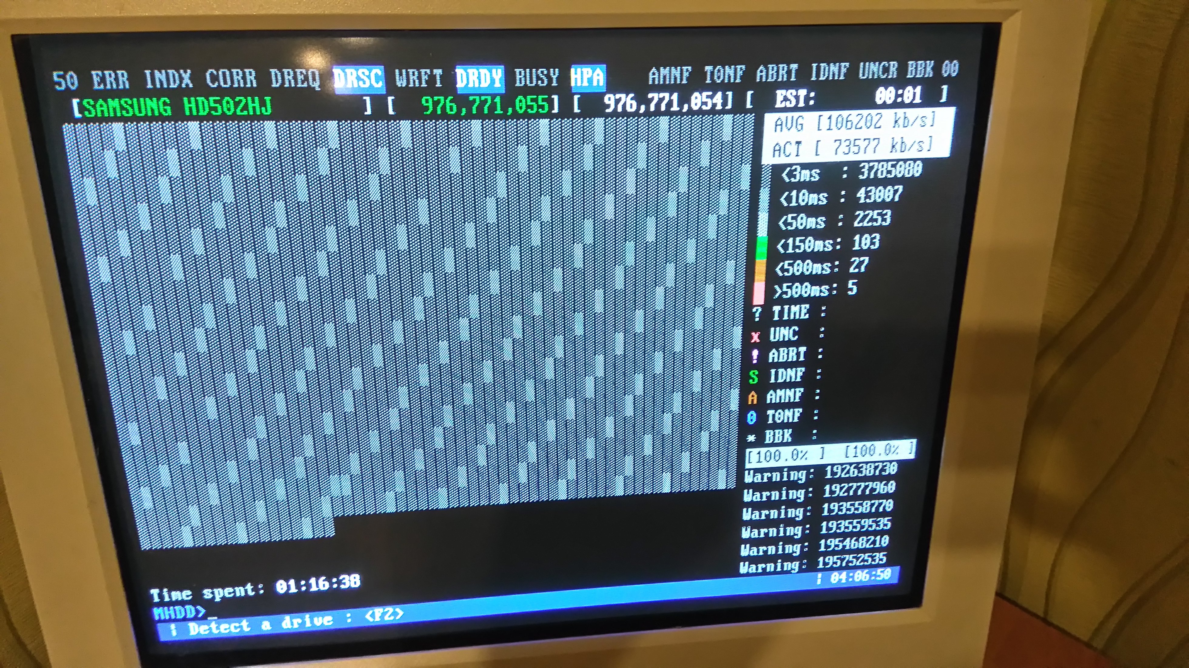

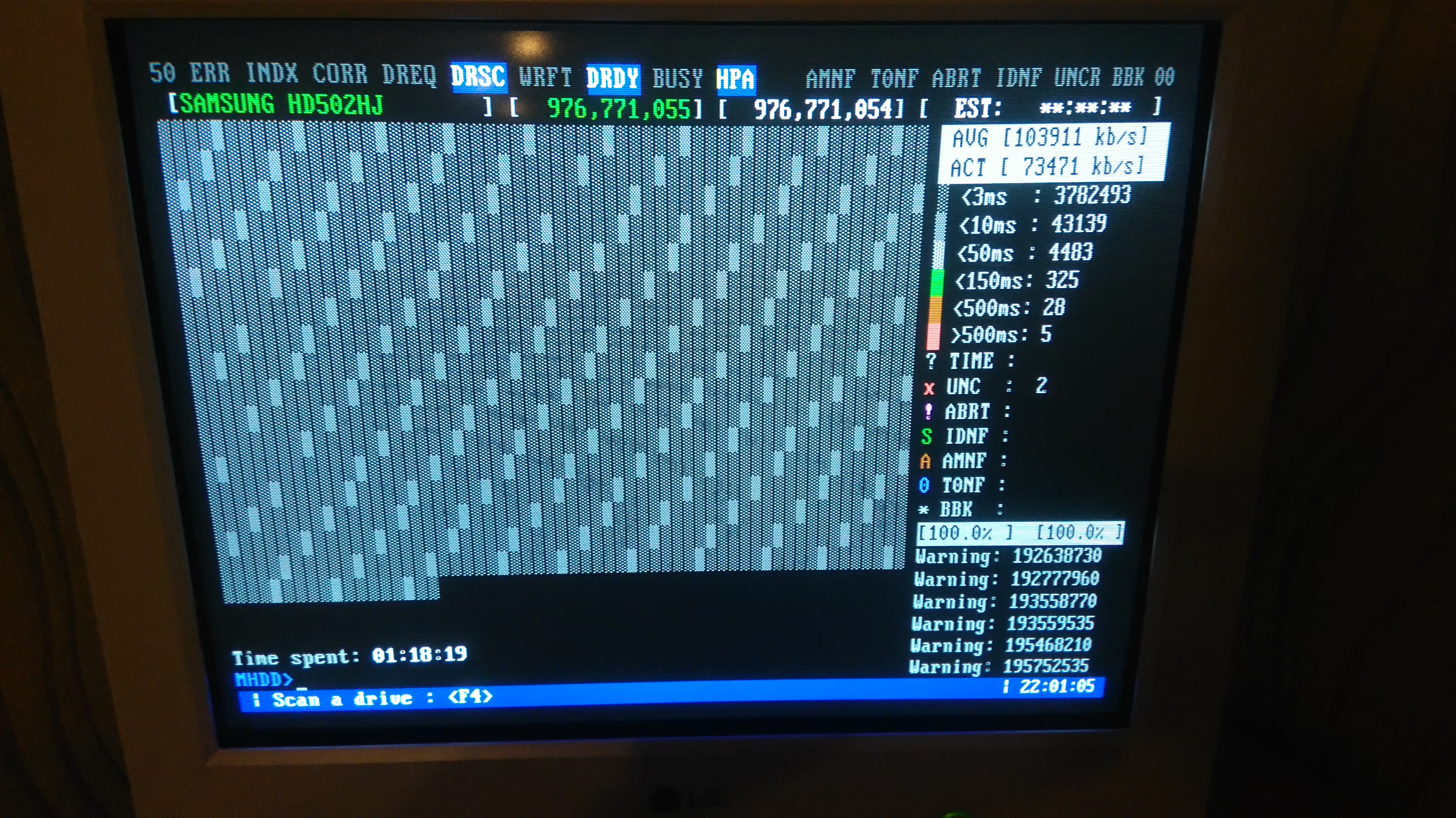

    W komputerze stacjonarnym posiadam dysk twardy Samsung HD502HJ. Stary PC służył do płacenia rachunków i wystawiania faktur. Zależało mi na programie do fakturowania, aby zostawić jego całą bazę danych, bo stary komputer ledwo co działał. Postanowiłem wziąć pod analizę dysk twardy, który jak widać nie wygląda ciekawie.
    Płyta główna: Gigabyte GA-G31M-ES2L
    Zasilacz: AKYGA AKB1-420 420W
    Samsung HD502HJ - Czy dysk nadaje się do wymiany? Propozycje zamienników Samsung HD502HJ - Czy dysk nadaje się do wymiany? Propozycje zamienników Samsung HD502HJ - Czy dysk nadaje się do wymiany? Propozycje zamienników
    Czy ten dysk nadaje się do wymiany? Jeżeli tak to na jaki wymienić? Znalazłem : SAMSUNG HD502HJ/ST500DM005 (używka za 120 zł) lub WD WD3200AVJS 320GB 7200 RPM 8MB za 100 zł.

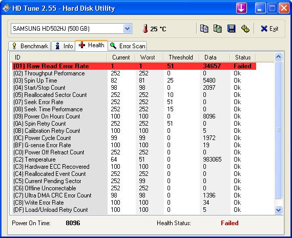

    O ile atrybuty "error Rate" nie rosną zatrważająco szybko. To nie widać powodów do wymiany dysku.
    Możesz przeprowadzić zerowanie dysku i wkleić jeszcze raz wyniki scanu.

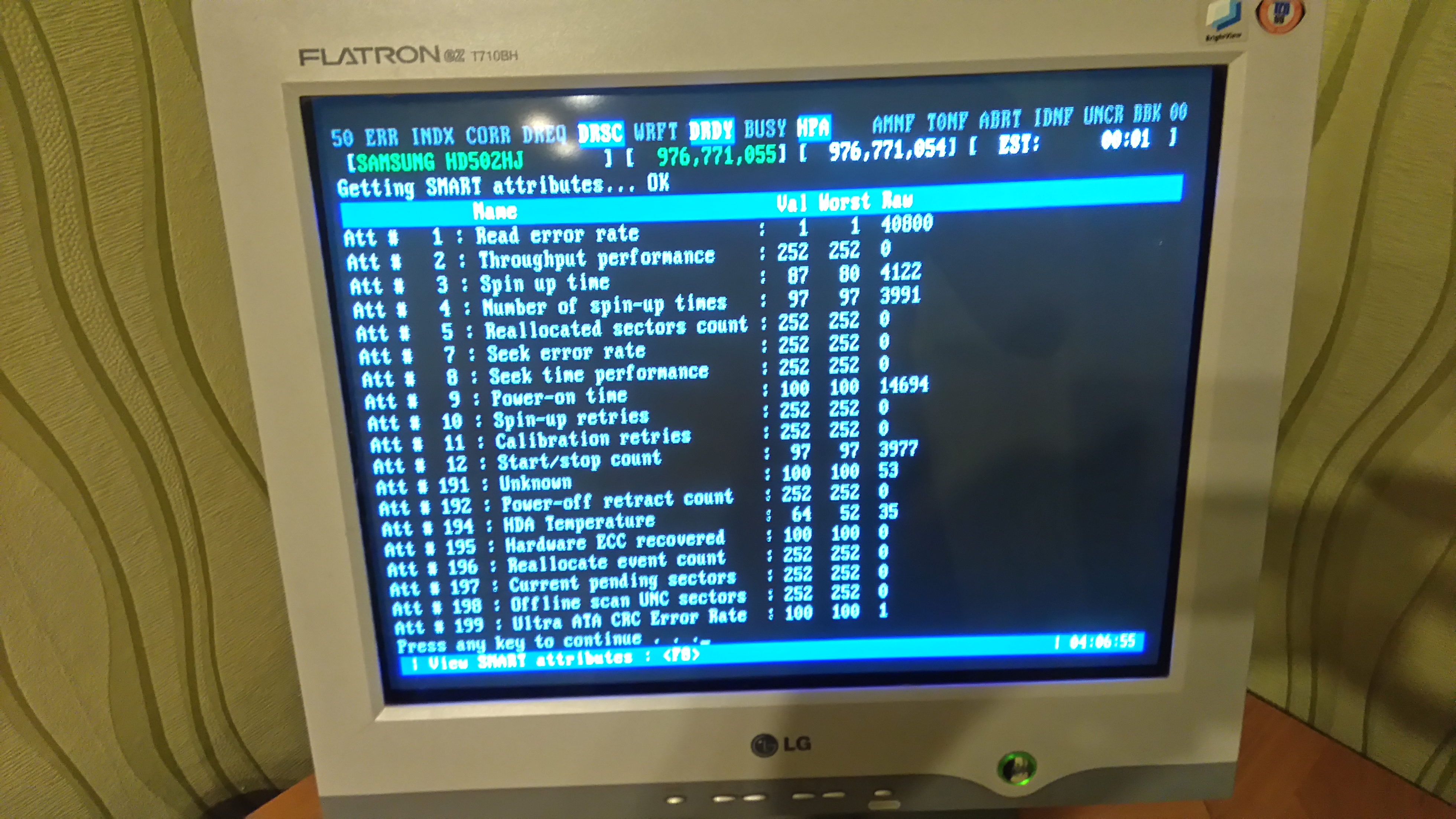

    pidar napisał:
    What :!: :?:
    Ten error dla dysków Samsunga niczego nie przesądza, zwłaszcza że nie wiadomo jak i czy ta wartość wzrasta. Mogła powstać spory czas temu.
    Ponadto może być powodowana przez kabel.
    Atrybuty 05, C5 i C6 są w porządku toteż nie ma co dramatyzować, a resztę trzeba jeszcze zdiagnozować.

    Na podobnym dysku przy takich atrybutach:
    wysłałem dysk na gwarancję i dostałem bezproblemowo nowy. (01) jest tragiczny.
    Tu mozna sprawdzić gwarancję - http://support.seagate.com/customer/pl-PL/warranty_validation.jsp?form=1
    Również mozna użyć do testu narzędzia Seagate - seatools - http://knowledge.seagate.com/articles/en_US/FAQ/170511en?language=en_US i sprawdzić czy wg producenta nadaje się do wymiany.
    Ja bym wymienił HDD na nowy nieużywany.
    Jaki kabel :?:
    Proszę czytać:
    "01 01 Read Error Rate Oznacza wskaźnik odczytu błędów występujących podczas odczytywania danych z powierzchni dysku. Wartość, która nie równa się zeru może oznaczać problemy z powierzchnią dysku, głowicami odczytu/zapisu lub z niezbyt dokładnie umieszczonymi głowicami na ścieżce zapisu. Napędy Seagate często wskazują na nieprzetworzoną wartość, która jest wysoka w nowych napędach, która jednak nie oznacza uszkodzenia."
    Dysk ma problemy z mechaniką i należy go jak najszybciej skopiować (wymienić).

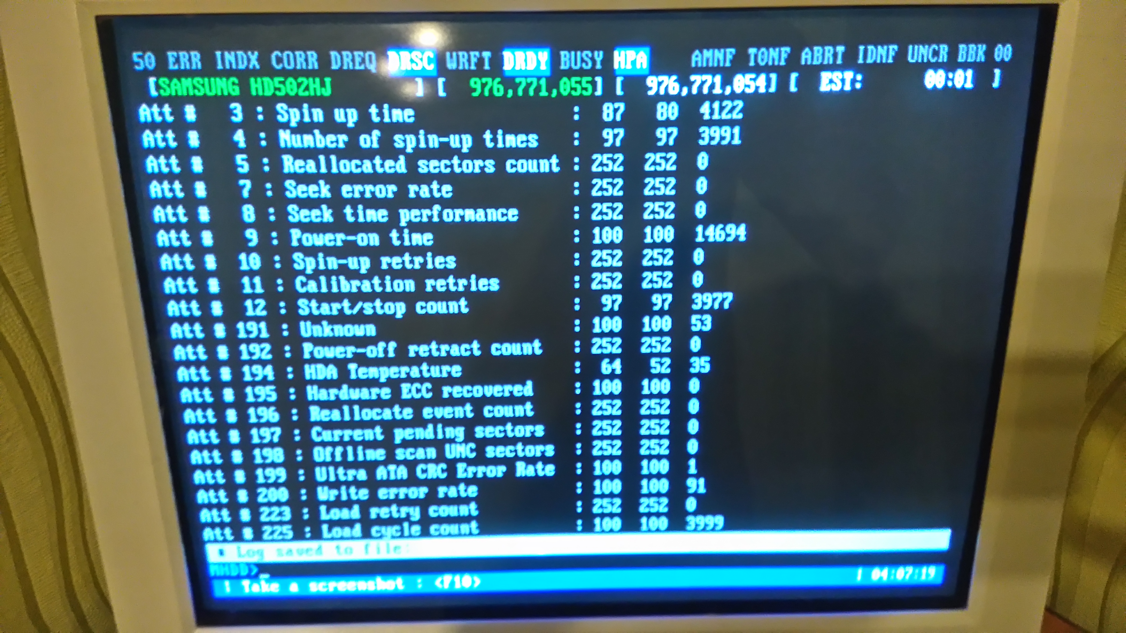

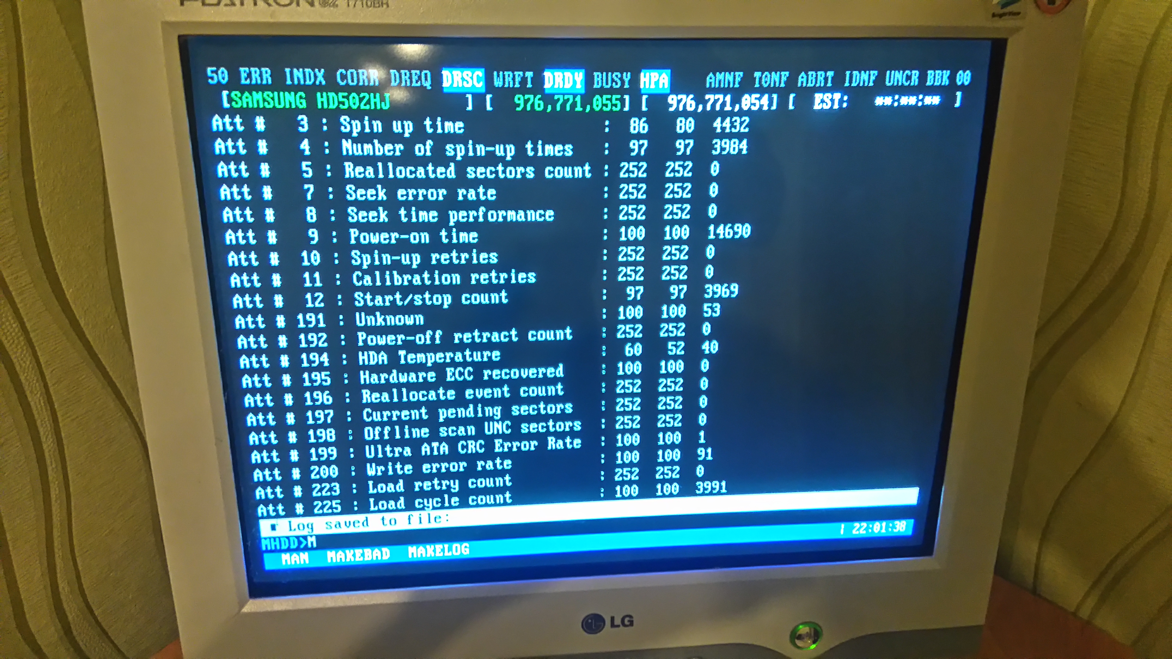

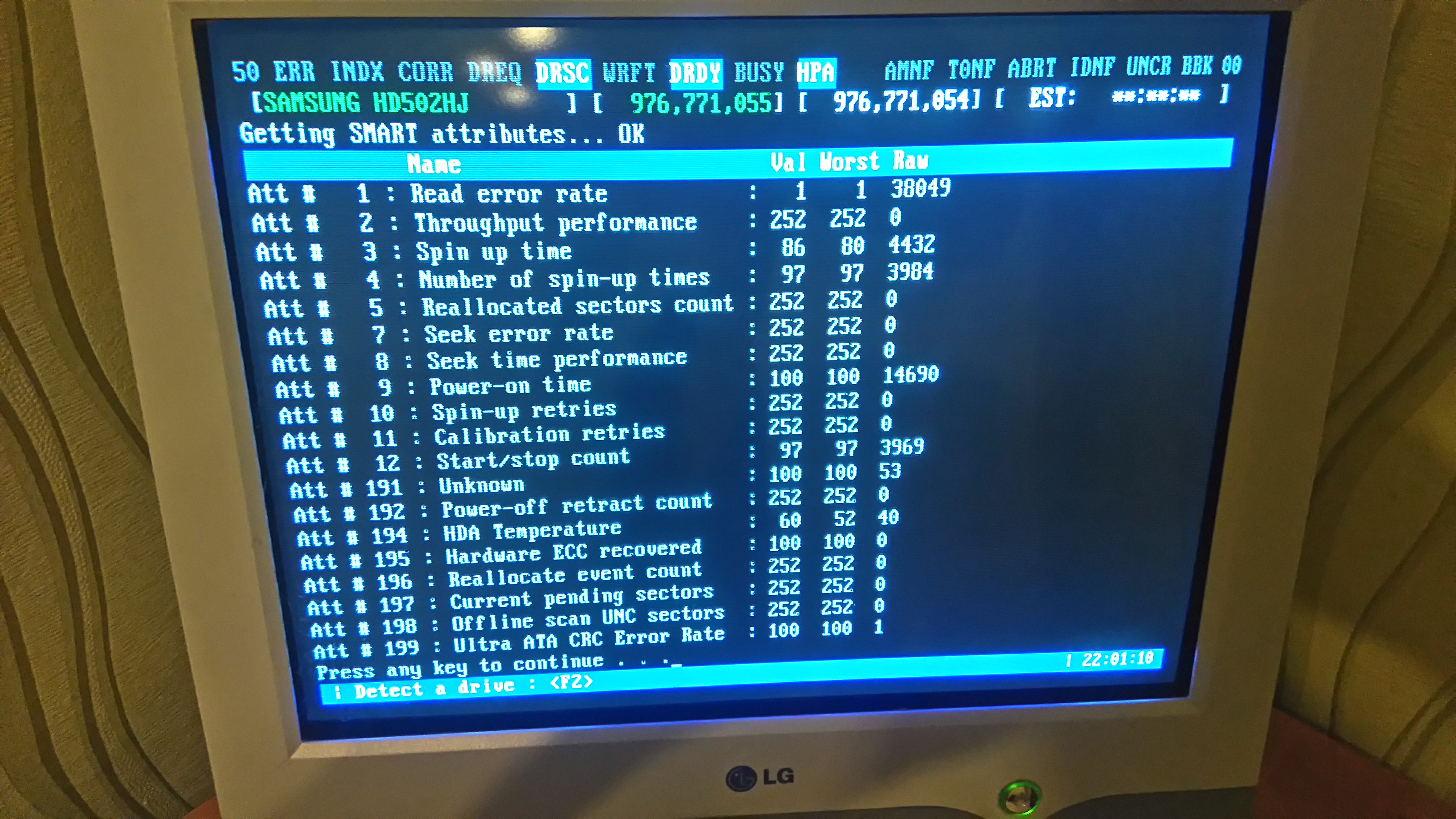

    Tak wygląda dysk po zerowaniu:

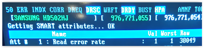

    Parametr (01) dla dysków Samsunga powinien wynosić "0".
    Do kompletu parametr Write Error Rate (200).
    Nie jest dobrze z tym dyskiem.
    Patrząc na (191) widać że zaliczył nie jeden upadek/uderzenie.
