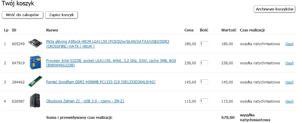

    Czyli to będzie mniej więcej tak:
    Ulepszenie komputera (Procesor, płyta główna, RAMy)
    + ew. karta graficzna
    Corsair vs450w pociągnie?
  • #21 13895781
    wariato
    Posty: 35419
    Pomógł: 1213
    Ocena: 840
    Skoro "ciągnął" obecny zestaw, to tym bardziej pociągnie nowy...
