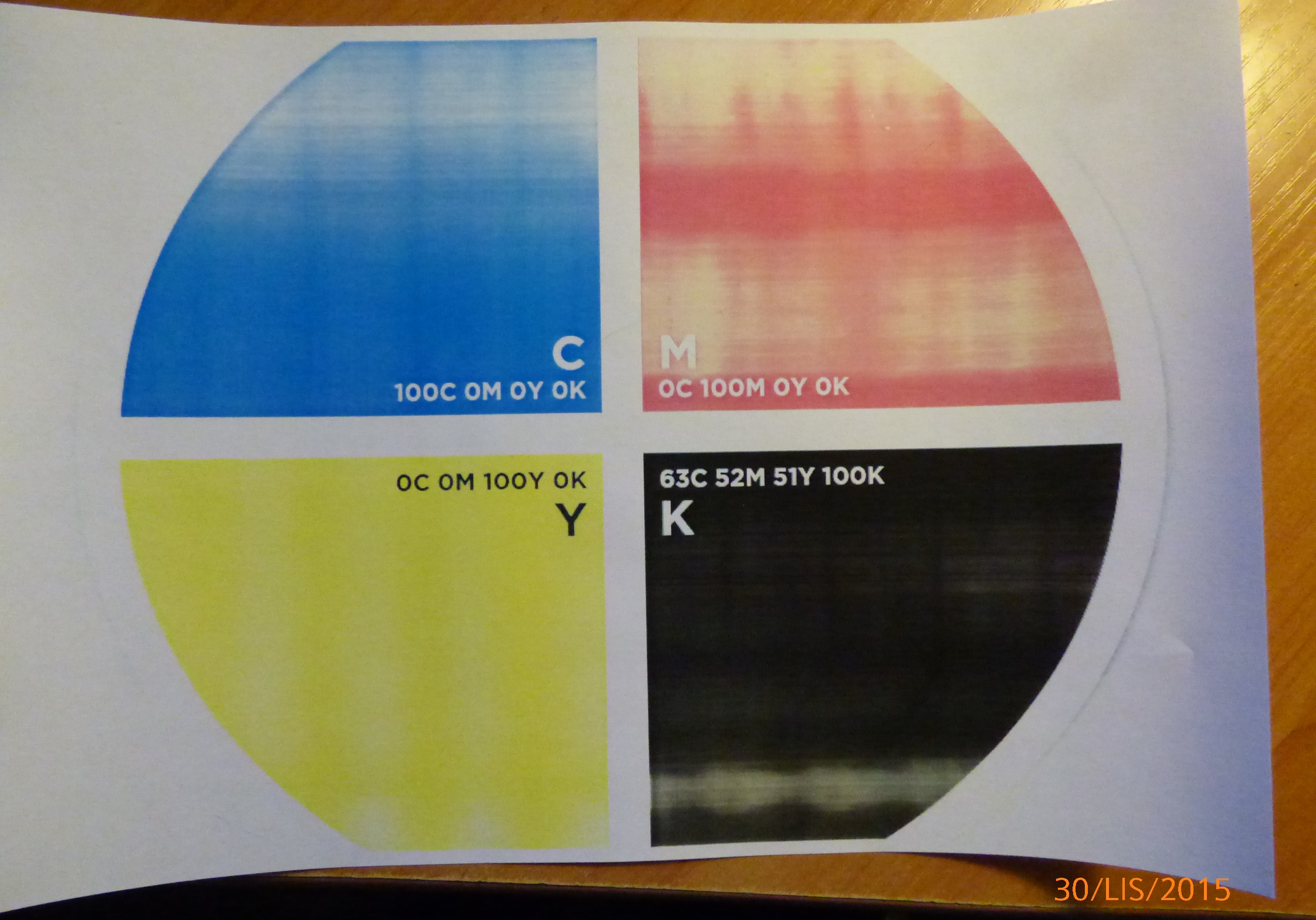

    Mój problem polega na tym, iż moja drukarka laserowa ( Samsung CLP 365) robi kiepskie wydruki... Mianowicie takie : Samsung CLP 365 - Nierównomierne pokrycie tonerem na wydrukach, co sprawdzić?
    Na początku myślałem,że winne są listwy zbierające ( doctor blade) ponieważ na części wałka magnetycznego ( po boku ) po prostu nie było tonera ... Po wymianie owych listw wałki są już normalne..tzn na całej szerokości pokryte tonerem ...
    mimo to wydruki wyglądają jak wyżej ....[strong] Co może być problemem ?[/strong]
    Dodam tylko ,że kolor czarny czasami przez pierwsze parę stron potrafi się zachowywać wręcz idealnie. cała kartka zaczerniona .. Ale po paru stronach zaczyna się ....

    Proszę wydrukować to co znajduje się w załączniku.

    Proszę bardzo

    W czerwonym i niebieskim tonerze została źle przeprowadzona regeneracja.
    Prosimy o zdjęcie wałków z proszkiem tonera niebieskiego i czerwonego.

    Chodzi o wałek magnetyczny ?

    Kolego andrzej7500 patrząc na zdjęcia to jest to zgroza i najlepsze to Twoja odpowiedź cyt"Tonery są oryginalne, sam napełniałem " Powiedz proszę gdzie dostałeś oryginalne tonery w butli na dosypkę chętnie kupie

    Toner czyli proszek który wsypałeś do kardridża a zgrozą jest ta folia uszczelniająca?

    Nie przesadzaj, To taśma aluminiowa ...
    Czy kiepski toner może powodować takie problemy ?
    Czy to może ten wałek ..

    Kiepski toner! I nie wprowadzaj kolegów w błąd pisząc że tonery są oryginalne i jeszcze jedno zmień tą taśmę aluminiową na inną bo w drukarce latają różne prądy a "amulinium" może coś zakłócać

    Toner, jako kaseta jest oryginalna ... Jeśli chodzi o proszek to zamiennik ... Już wcześniej mówiliśmy ...
    Faktycznie !! Winny był **** toner z Allegro .. Nasypałem jakiegoś lepszego i jest ok ...
