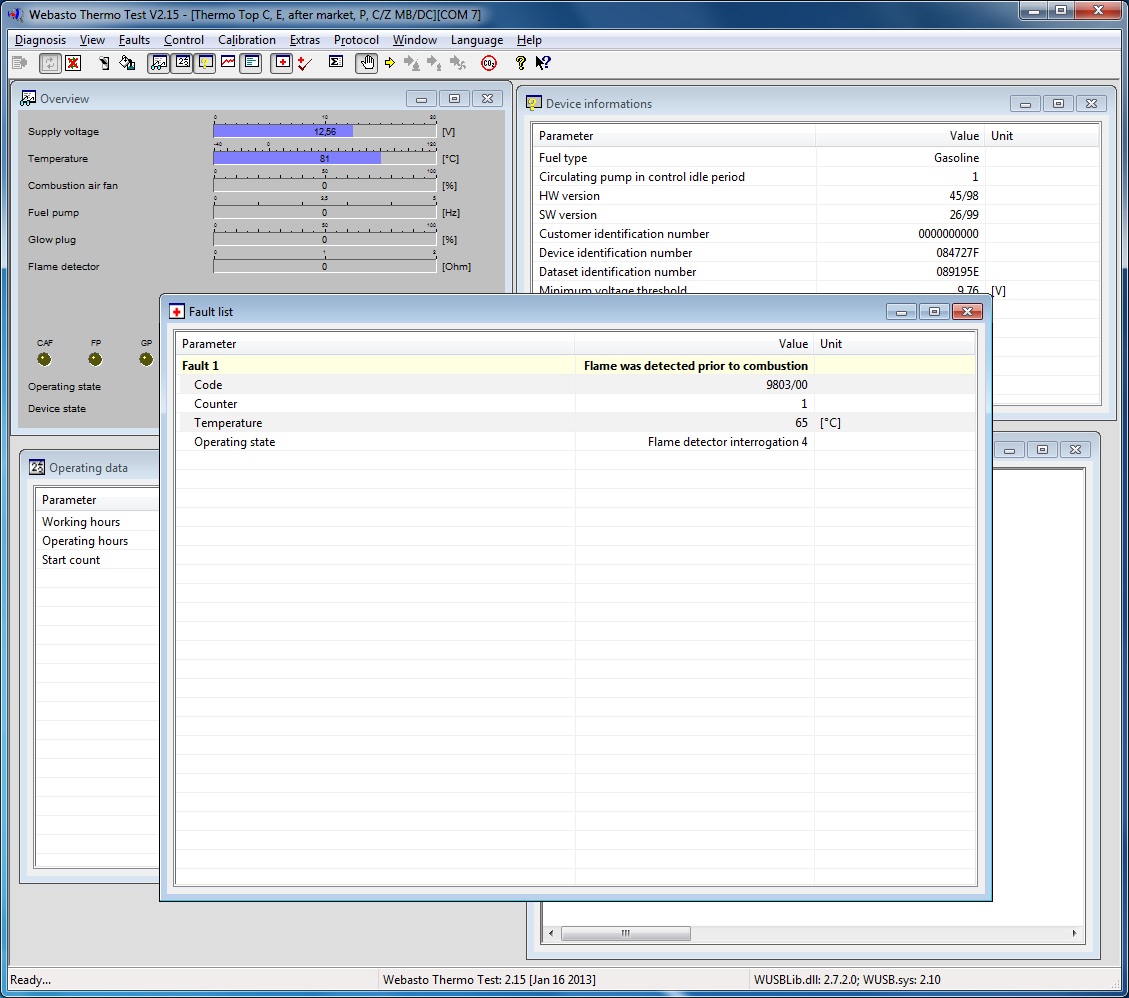

    Piec startuje normalnie, grzeje normalnie, ale czasem przerywa grzanie z błędem:
    9803/00 Flame Was Detected Prior to Combustion
    Webasto Thermo Top C - błąd 9803/00 Flame Was Detected Prior to Combustion
    Gdzie szukać przyczyny problemu?

    Sam sobie odpowiem, przyczyną był słaby kontakt na płytce sterownika Webasto w miejscu styków do złącza świecy żarowej. Poprawiłem też lutowanie tranzystora sterującego świecą żarową. Puki co błąd nie wrócił.
