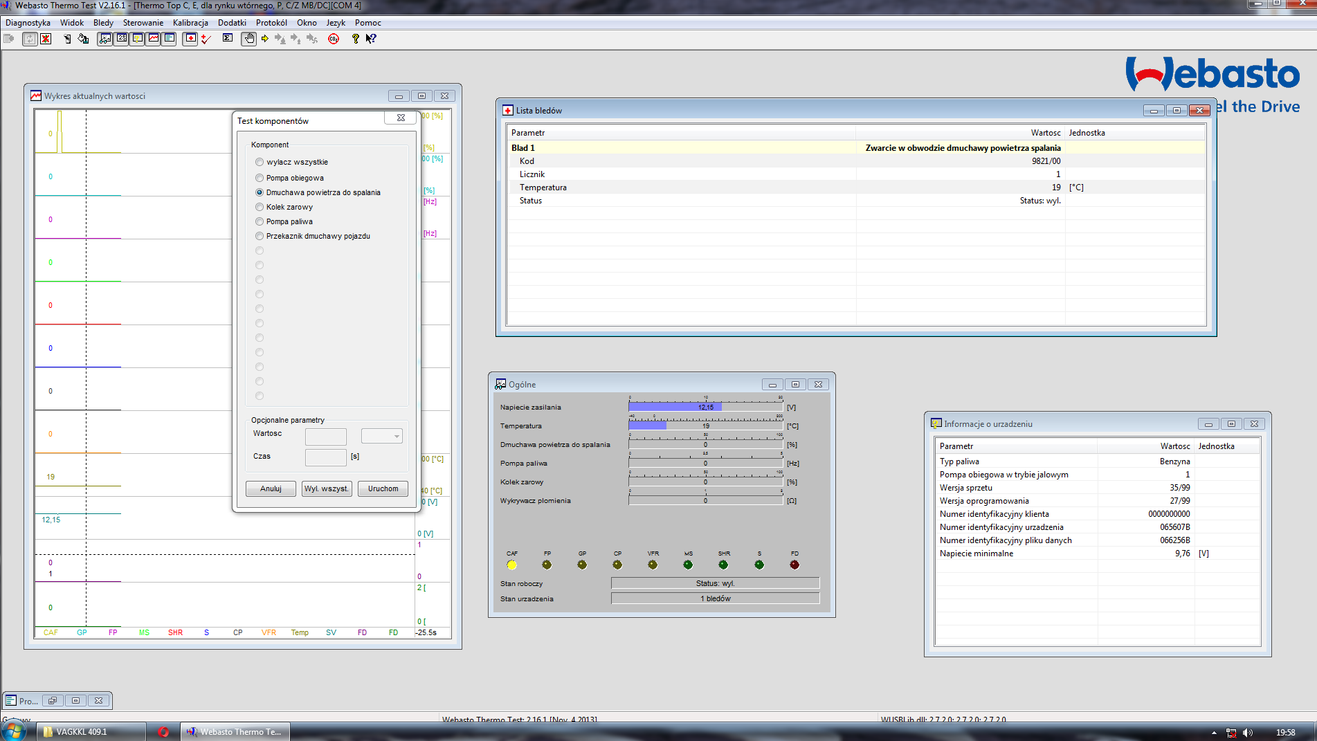

Witam jak w temacie problem dotyczy dmuchawy w piecu... Zacznę tak:
Diagnosis report WEBASTO Thermosystems
Configuration:
Fuel type........................................................................Gasoline
Circulating pump in control idle period.................................................1
HW version..........................................................................35/99
SW version..........................................................................27/99
Customer identification number.................................................0000000000
Device identification number......................................................065607B
Dataset identification number.....................................................066256B
Minimum voltage threshold............................................................9,76 [V]
Operating data:
Working hours......................................................................272:32 [h:m]
Operating hours....................................................................457:42 [h:m]
Start count...........................................................................650
Error:
Fault 1..................................................Combustion air fan short circuit
Code............................................................................9821/00
Counter...............................................................................4
Temperature..........................................................................23 [°C]
Operating state...............................................................Off state
09.12.17 18:33:24 Webasto Thermo Test 2.11
Piec nie przechodzi procedury startowej... Silnik dmuchawy pracuje tylko kilka sekund, jest sprawny nawet podmieniałem na nowy oryginalny. Sterownik jest suchy czysty nie znalazłem zimnych lutów . Napięcie zasilania nie spada poniżej zadanego progu :
Może ktoś posada schemat tego sterownika, albo podpowie za co się złapać, co sprawdzić jeszcze.
Podobno w tych sterownikach padają procesory ... Może ktoś wie jak to sprawdzić...
Za każdą pomoc serdecznie dziękuję
