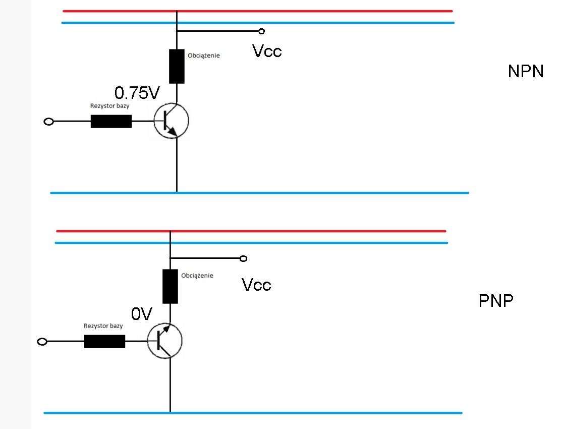

    Witam, czy ktoś mógłby zweryfikować moje myślenie?
    Jeżeli na bazę tranzystora NPN podamy napięcie 0,75V to na wyjściu będziemy mieli Vcc,
    Jeżeli na bazę tranzystora PNP podamy napięcie 0V to na wyjściu będziemy mieli Vcc?
    http://zapodaj.net/8ace2decc3705.jpg.html

    Pytanie jest zadane w sposób, na który nie da się odpowiedzieć.
    Tranzystor nie ma wyjścia, jest ono zależne od konfiguracji.
    NPN i PNP nie ma wpływu na zasadę działania tylko na kierunek przepływu prądu a więc mierząc odwrotnie uzyskasz ten sam wynik w obu przypadkach. Właśnie, mierząc odwrotnie - jak mierzymy w tym pytaniu, względem czego ?
    Jeśli na bazie jest zero, to nomen omen, tranzystor jest zatkany i nic nie może być na wyjściu (domniemanym) - widzisz głupotę (paradoks) pytania ?. W drugim przypadku żaden prąd nie popłynie przez odbiornik. Widzisz kolejny paradoks ? napięcie fakt, będzie na nim, ale prąd nie popłynie ;)

    Mnie bardziej ciekawi tok rozumowania, czy chodzi o prąd czy o napięcie albo jeszcze ciekawiej, różnicę napięć ;).
    Obawiam się jednakowoż że pytający i tak dalej nie wie "o co chodzi".

    Symbol tranzystora PNP jest źle narysowany.
