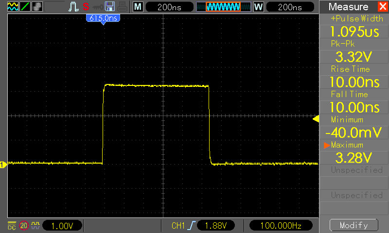

    Ale żeś się uparł... Normalnie zaraz oscyloskop chyba wyciągnę i Ci zmierzę ile trwa zmiana kontekstu w moim systemie (;
    Tak czy siak FreeRTOS jest ciekawym przypadkiem. W jego licencji jest informacja, że zabrania się wykonywania i publikacji jakichkolwiek porównań z innymi systemami, bo to niby "standardowa praktyka w branży". Rzeczywistość jest - wg mnie - taka, że FreeRTOS jest tak kiepsko napisany (a niestety tak właśnie jest), że takie porównanie z czymkolwiek innym byłoby miażdżące... Nie rozumiem jak to jest możliwe że ten system jest tak popularny...
    ---- EDIT ----
    Proszę bardzo - zmierzyłem ile wynosi "N-A-T-Y-C-H-M-I-A-S-T" w moim systemie ( http://distortos.org/ ) w dosyć typowym przypadku - wątek czeka na semafor, który jest ustawiany przez przerwanie. Program testowy:
    Kod: text
    Zaloguj się, aby zobaczyć kod
    Wynik pomiaru na oscylogramie:
    [RTOS] vs Bare Metal - Zalety i wady w systemach embedded
    1.1us, co przy zegarze 168MHz daje jakieś 185 cykli zegara. Jest to czas potrzebny zarówno na zmianę kontekstu, obsługę przerwania, przestawianie pinu GPIO jak i obsługę semafora.
  • #48 15213859

    Tak z czystej ciekawości - jak by to wyglądało gdybyśmy mieli "ciężki" wątek A lub nawet kilka oraz B który czeka na semaphorę od IRQ ?
  • #49 15213901
    Freddie Chopin
    Specjalista - Mikrokontrolery
    Posty: 13336
    Pomógł: 1712
    Ocena: 870
    Dokładnie tak samo - oczywiście pod warunkiem, że wątek oczekujący na semafor ma wyższy priorytet niż ten który się aktualnie wykonuje. Nie ma żadnej różnicy czy kontekst jest przełączany "z" wątku IDLE czy jakiegokolwiek innego - tak czy siak trzeba zachować dokładnie tyle samo rejestrów i dokładnie tyle samo odtworzyć. W zasadzie w niektórych przypadkach gdy przełączenie nastąpiłoby _NIE_ z wątku IDLE, to mogłoby być nawet lepiej, ponieważ wątek IDLE może wprowadzać układ w stan uśpienia, a wyjście z niego może trwać minimalnie dłużej - wpłynęłoby to jednak na czas wejścia do przerwania, a nie na samo przełączenie kontekstu.
    Sytuacja byłaby nieco inna, gdyby jakiś wątek korzystał z rejestrów FPU - wtedy czas przełączenia kontekstu będzie dłuższy, bo trzeba zachować i/lub odtworzyć jeszcze 32 rejestry FPU. Nawet to jednak nie ma wiele wspólnego z "ciężarem" - nie chcę się wdawać w szczegóły techniczne, więc sobie ten wątek daruję (; Skrótowa wersja - gdyby wątek "z" którego następuje przełączenie kontekstu i/lub wątek "do" którego następuje przełączenie kontekstu używały FPU, to całość może trwać dłużej - strzelam że nie dłużej niż 300 cykli w sumie w najgorszym przypadku.
