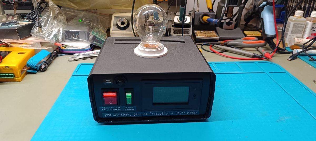

    Na początku z góry uprzedzam temat tak banalny że głowa boli i poruszany wielokrotnie od zarania dziejów ;) W zasadzie miałem tego nie publikować bo trochę wstyd, jednak może będzie dla kogoś jakimś natchnieniem jak tak banalne urządzenie można wykonać.

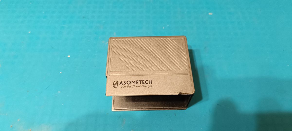

    Jak to bywa czasem coś powstaje z przypadku i potrzeby, tak było i tym razem. Wszystko zapoczątkowała ładowarka USB C PD 100W która postanowiła paść. Z reguły najczęściej taki sprzęt ląduje w koszu, ale stwierdziłem ok może naprawię bo kolejna którą kupię zapewne zakończy jak ta obecna (ahh ta jakość). Zwłaszcza że ta miała tą zaletę że była z końcówkami do gniazd na USA/UK/Europę - więc przydatna na wyjazdach.

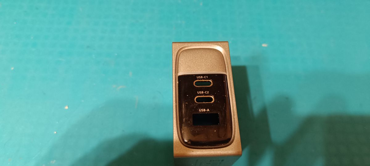

    O i winowajca całego zamieszania czyli wspomniana ładowarka Asometech 100W - występuje ona pod różnymi nazwami (widziałem jak moja padła identyczną chyba w sklepie internetowym AVT pod nazwą FNIRSI za około 170zł):
    Zabezpieczenie przeciwzwarciowe żarówką Zabezpieczenie przeciwzwarciowe żarówką Zabezpieczenie przeciwzwarciowe żarówką Zabezpieczenie przeciwzwarciowe żarówką

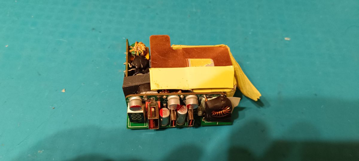

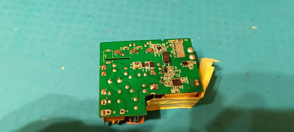

    Zdjęcia oczywiście już po siłowym rozklejeniu i usunięciu z elektroniki silikonu czy innego cuda jakim oczywiście cała elektronika była zalana jak to w chińskich sprzętach bywa...

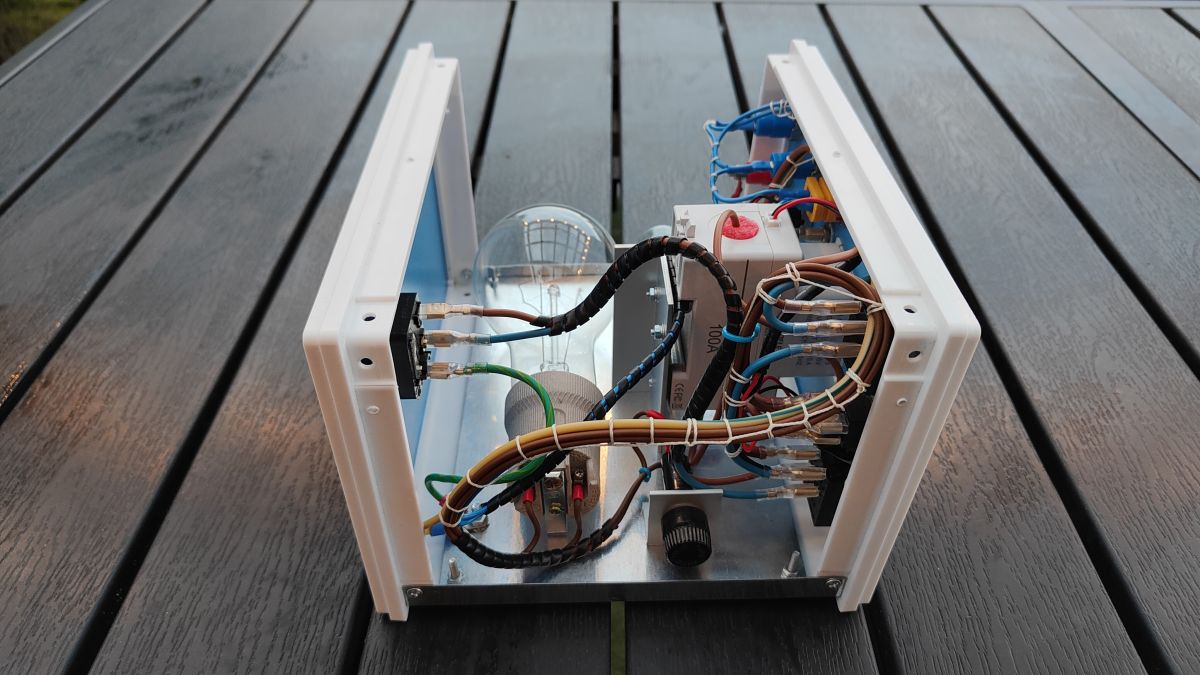

    No i tutaj po rozebraniu pomiary wstępna diagnoza i pytanie - gdzie ja podziałem moją żarówkę bo przetwornic dawno nie naprawiałem, a chciałem ustrzec się przed fajerwerkami i wywaleniem zabezpieczenia czyli ciemnością w pomieszczeniu (żart oczywiście - dla purystów tak oświetlenie jest na innym zabezpieczeniu) ;)
    Jak to zwykle bywa znalazłem po dłuższym czasie z tym że oczywiście leżała gdzieś w czeluściach z różnym złomem no i wiadomo prawo Murphy’ego sama żarówka musiała być uszkodzona. Natomiast żarówka to obecnie towar nie tak łatwy do kupienia w byle markecie (trzeba zamówić itp. ot sprzęt specjalistyczny - podziękowania dla UE) to stwierdziłem może by coś z tym zrobić na przyszłość aby sprzęt był "pod ręką" jak zajdzie znowu taka potrzeba nie martwiąc się że znowu delikatna żarówka nie przeżyje leżakowania w jakimś "dziwnym" miejscu ;)
    Z starego rozwiązania została tylko obudowa...

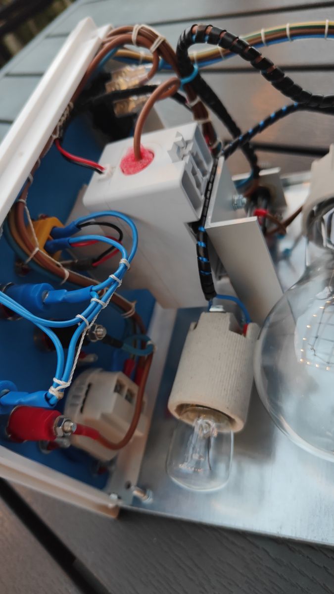

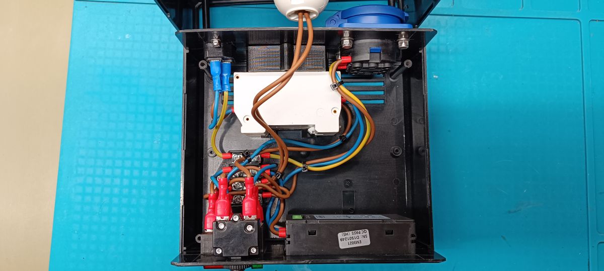

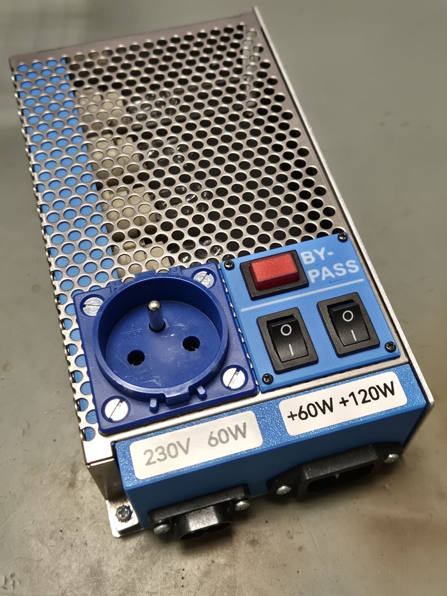

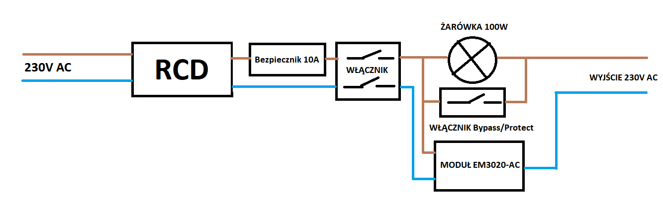

    Dobra historię powstania tego cuda już znacie teraz konkrety.
    W zasadzie całość powstała z tego co leżało w szufladach - czyli z różnych "przydasi" które czasem były kupione do innych projektów ale okazały się zbędne z powodu różnych zmian koncepcyjnych więc czekały na lepszą przyszłość ;)

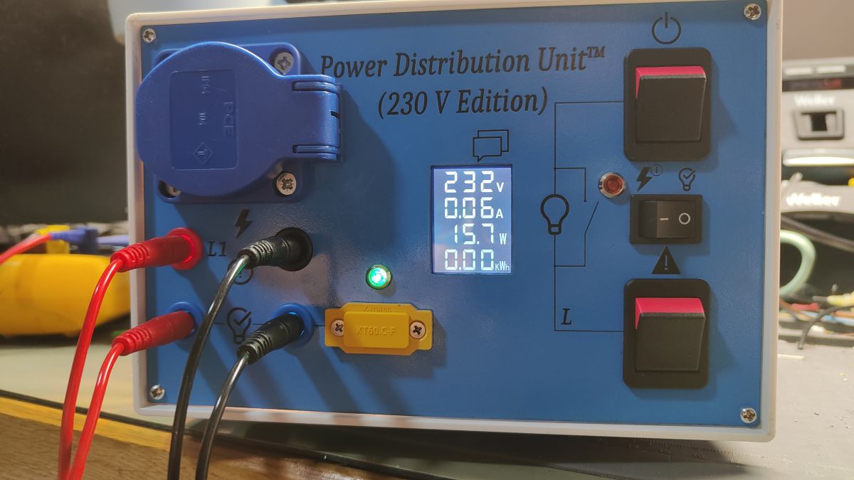

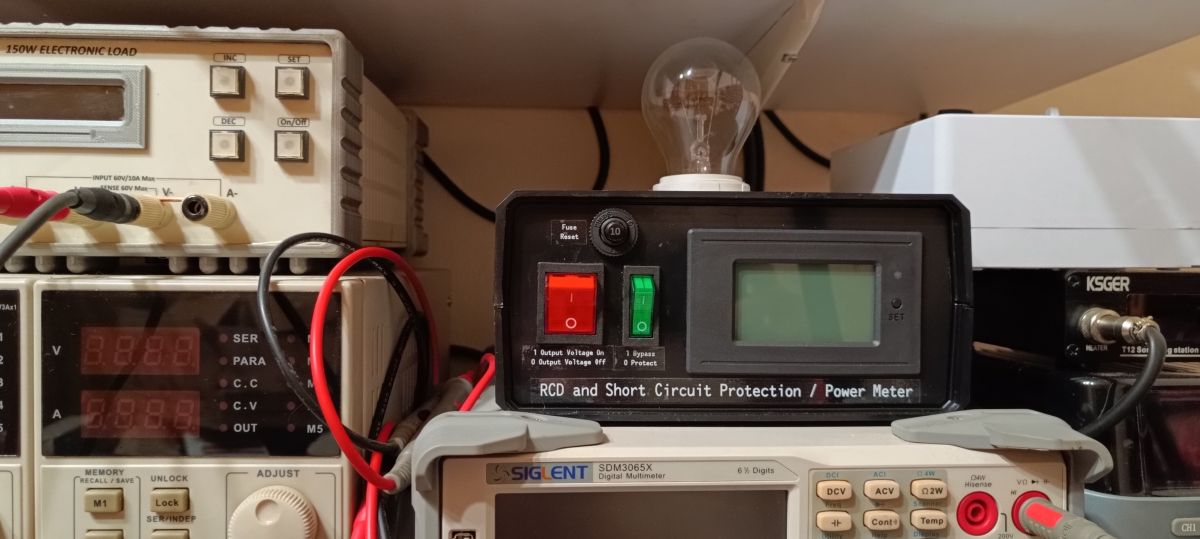

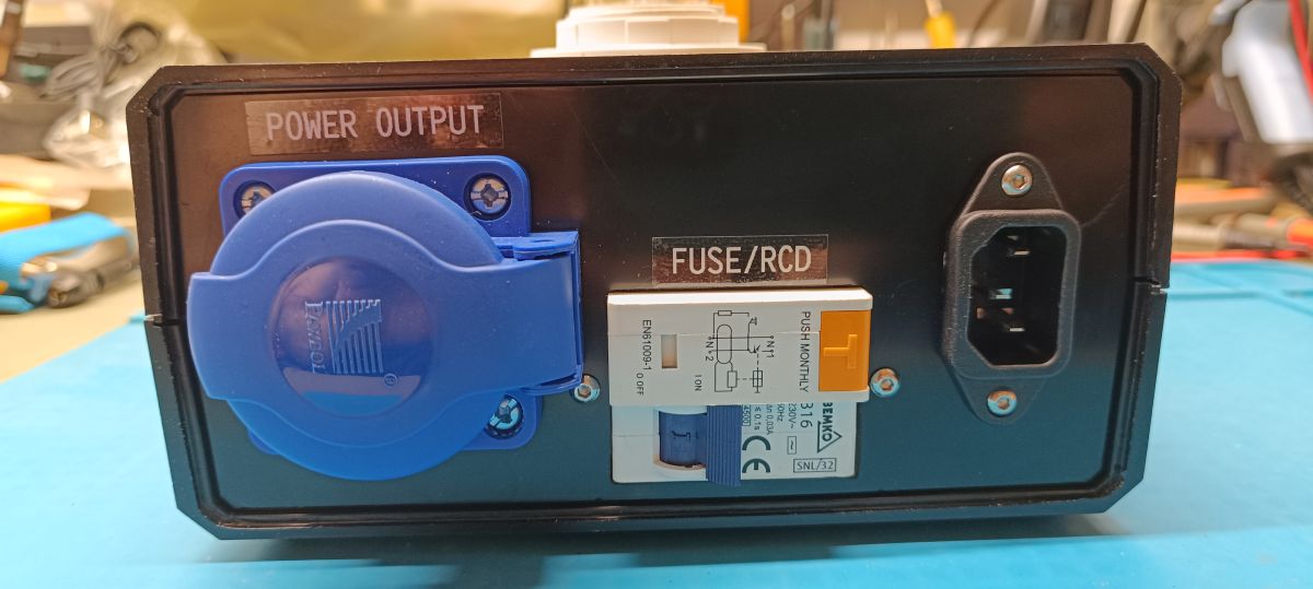

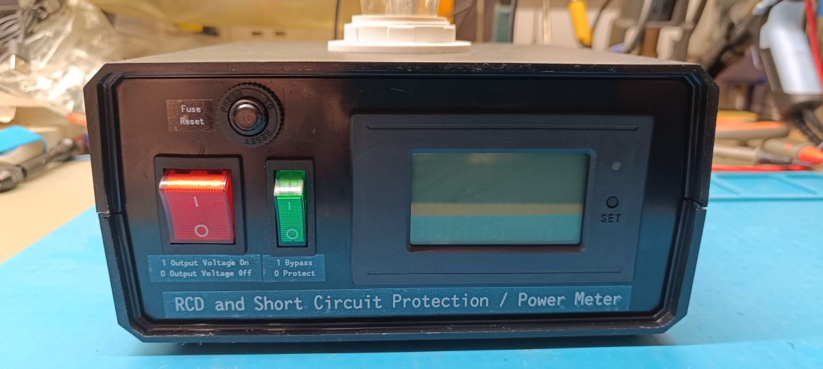

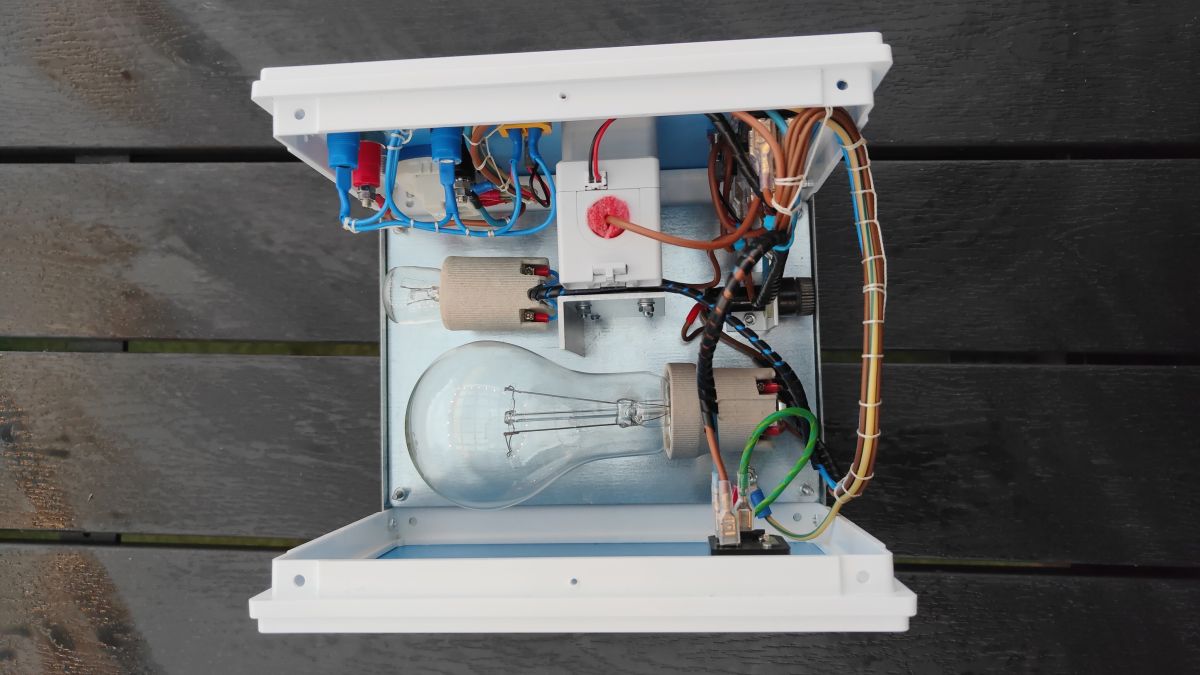

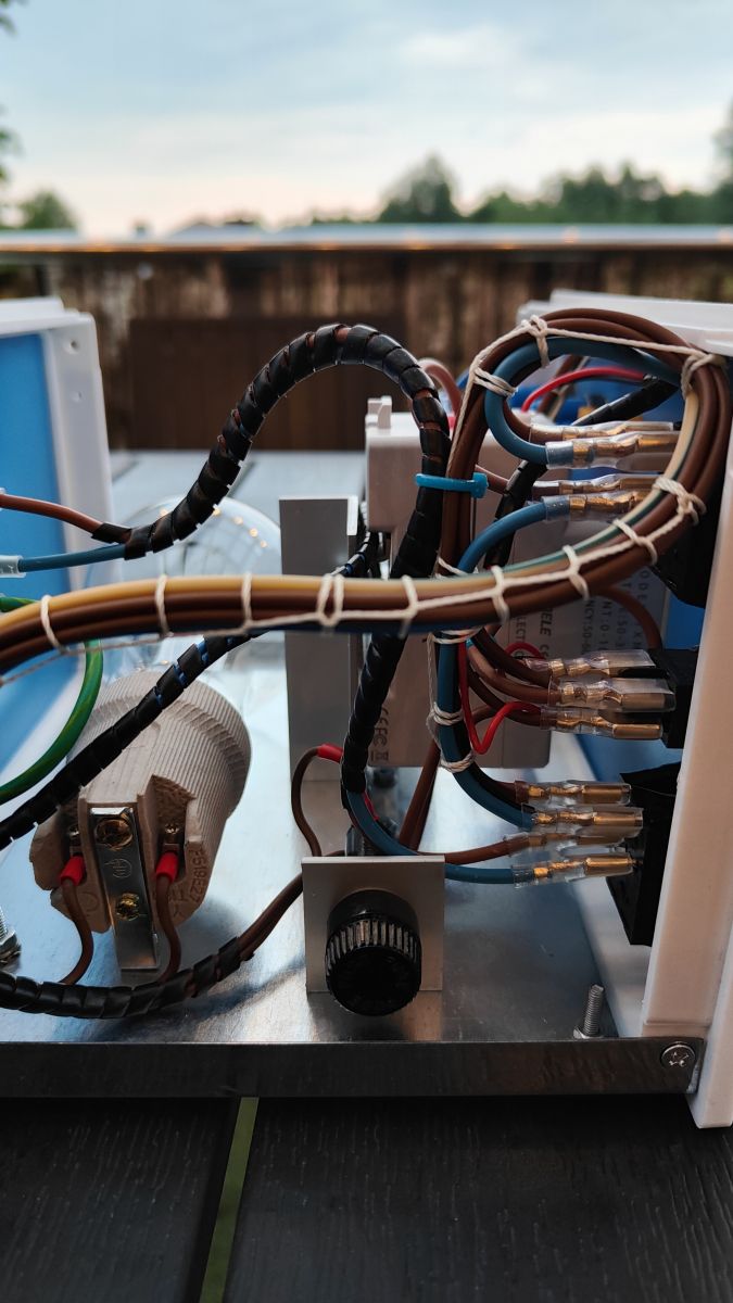

    Powstało więc cudo które może sobie stać na półce z sprzętem i czekać na kolejne użycie:
    Urządzenie jak wspomniałem tak banalne w konstrukcji że trudno coś więcej o nim napisać. Jednak powiedzmy dla jakiś początkujących narysowałem na szybko poglądowy schemat w Windows Paint (proszę się nie śmiać z tego "arcydzieła"

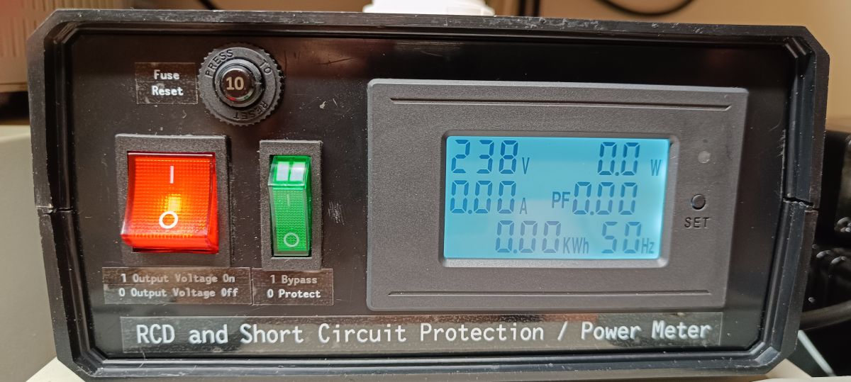

    Do budowy wykorzystano:
    - Obudowa uniwersalna
    - Gniazdo IEC
    - Gniazdo wyjściowe na panel (z tego co pamiętam kupione w Castoramie)
    - Zabezpieczenie różnicowoprądowe
    - Miniaturowy bezpiecznik automatyczny 10A
    - Włączniki

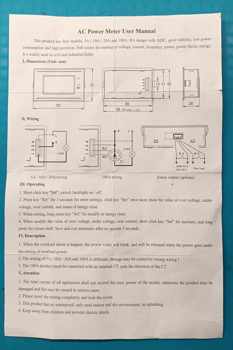

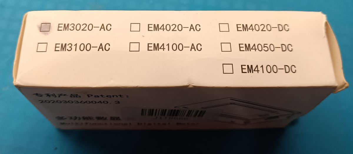

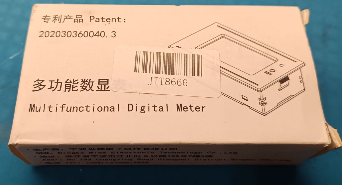

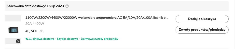

    - Chiński moduł EM3020AC pomiaru napięcia/prądu/mocy do 20A (zakupiony kiedyś na Aliexpress)
    Tutaj pudełko oraz instrukcja od w/w chińskiego modułu:
    Jak widać w instrukcji sam moduł ma jeszcze możliwość ustawiania alarmów na maksymalne i minimalne napięcie oraz przekroczenie ustawionego prądu. W momencie alarmu miga sobie podświetleniem. Są też wyjścia jednak w moim egzemplarzu brak jest zamontowanego na PCB układu scalonego (zapewne wykonawczego) mimo zamontowanego złącza z wyjściami. Może kiedyś jak znajdę czas i procesor wystawia jakieś sygnały zrobię jakieś odłączanie wyjścia np. po przekroczeniu ustawionego prądu. Co ciekawe jak widziałem w późniejszym czasie wyjścia te nie były już montowane w następnych wersjach tych modułów - widać producent zrezygnował z tej funkcjonalności...
    Sam moduł kupiony w 2023 wreszcie znalazł swoje miejsce ;) Jednak z tego powodu nie wiem czy identyczne są jeszcze obecnie dostępne - jak widać koszt takiego w tamtym czasie to 40zł:
    Koszt innych elementów użytych do budowy trudno mi na chwile obecną oszacować - tak samo były kupowane dość dawno temu i jak wspomniałem walały się po szufladach... Stosunkowo niedawno kupiony był RCD i używany przez krótki czas do zasilania pewnego urządzenia - tutaj jak pamiętam koszt zakupu w Castoramie coś w okolicach 50-60zł...
    Niejako że takie cudo powstało i stoi sobie na półce wraz z innym sprzętem to ma to pewną wadę - dostęp do gniazda jest dość utrudniony ;)

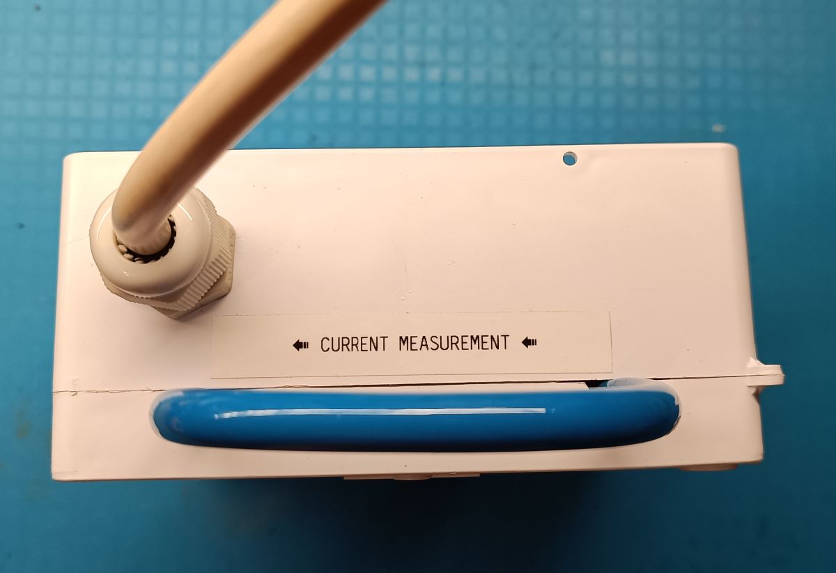

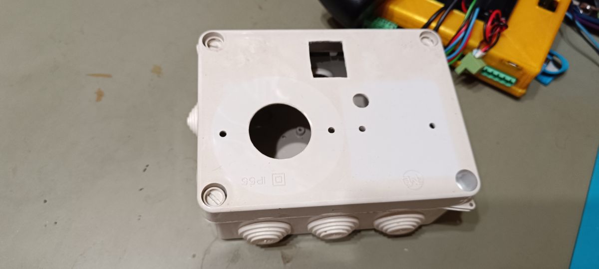

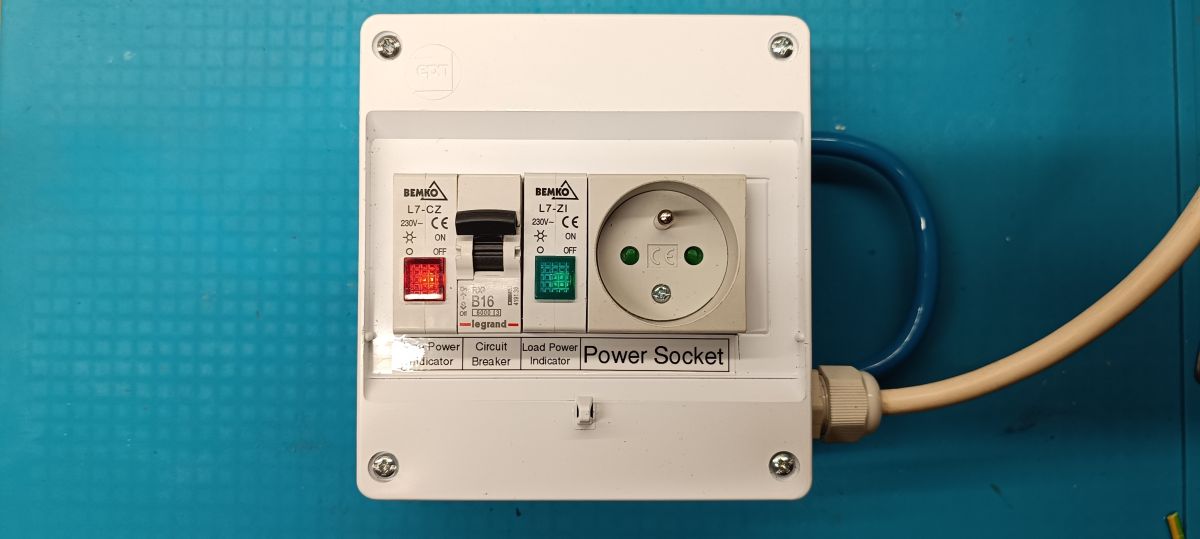

    Tutaj powstało kolejne cudo coś na wzór przedłużacza - oczywiście z tego co było w mojej graciarni czyli obudowa małej rozdzielnicy, wyłącznik nadprądowy - tutaj robiący jako wyłącznik główny, dwie lampki (jedna pokazująca zasilanie z linii druga za wyłącznikiem nadprądowym pokazująca zasilanie na gnieździe), oraz gniazdo na szynę DIN.
    Wydaje się banalne ale przy okazji postanowiłem rozwiązać inny problem. Czasem chciałem zmierzyć pobór prądu jakiegoś urządzenia miernikiem cęgowym i trzeba było kombinować. Tutaj akurat przewód "fazowy" wypuściłem ze skrzyneczki na zewnątrz w postaci pętli osłonięty rurką stosowaną w pneumatyce (dla ochrony przed uszkodzeniami mechanicznymi). Teraz można spokojnie używać tego osobno jak potrzebujemy dokonać takiego pomiaru prądu miernikiem cęgowym :)
    No i to w zasadzie wszystko ;) Jak wspomniałem może będzie dla kogoś jakieś natchnienie że nawet tak trywialny i banalny sprzęt można zrobić aby był pod ręką w raz z innym sprzętem i zbytnio nie straszył ;)

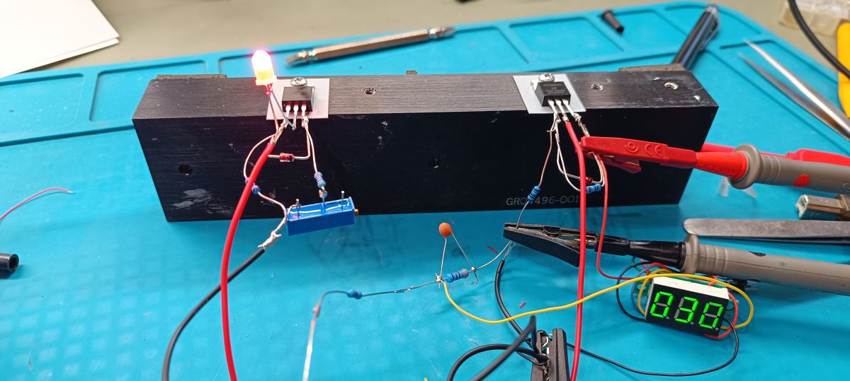

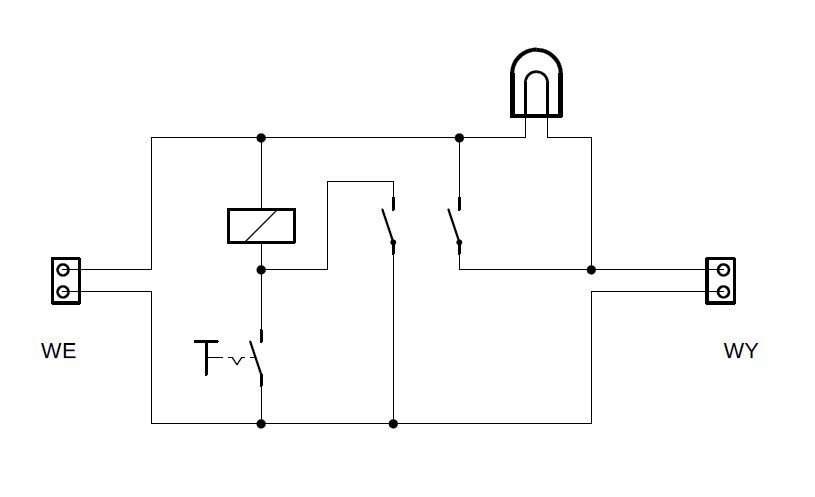

    Sama naprawa ładowarki była jeszcze przyczyną do powstania kolejnego urządzenia - czyli sprzętu do rozładowywania kondensatorów, ale to raczej zapowiedź przyszłego artykułu w dziale DIY jak przyjdą zamówione PCB z Chin ;)
    Ot tutaj znowu jak to bywa metoda rozładowywania jakimś rezystorem większej mocy zakończyła się tym że poczułem co znaczy 200V na pojemnościach na własnym palcu ;) Więc znowu stwierdziłem że jak już coś robię to i zbuduję takie urządzenie ;)
    Tutaj prototyp zbudowany "na pająka" urządzenia jak to będzie wyglądać ;) - dodam że widoczny moduł pomiaru napięcia na zdjęciu to tak chińczyk ale z wstawionym ATTiny zamiast chińskiego scalaka bez oznaczeń (zapewnia pomiar od 0 do około 900V). Dodatkowo użyte w układzie "ciekawe" tranzystory ;)
    Prototyp układu elektronicznego na macie serwisowej, przewody z krokodylkami i wyświetlacz LED „038”

    Żarówka raczej powinna być w jakiejś osłonie (kloszu)
  • #3 21946078
    tplewa
    Posty: 6742
    Pomógł: 222
    Ocena: 1011
    Klosz to nie najlepsze rozwiązanie wzrośnie w nim temperatura i może się to odbić na górnej części obudowy z tworzywa sztucznego.
    Jednak tak ma kolega rację myślałem nawet nad tym aby zrobić jakąś osłonę z drutów lub jakiejś metalowej siateczki itp. Zapewne jak natknę się w jakimś sklepie na coś ciekawego co można wykorzystać to wprowadzę taką modyfikację. Z drugiej strony muszę przewidzieć też możliwość zamontowania większej żarówki gdybym potrzebował kiedyś zabezpieczyć urządzenie o jakimś większym poborze prądu - czyli osłona musi pomieścić większą żarówkę. Z drugiej strony w miejscu w którym stoi raczej nic już żarówce (towarowi deficytowemu w obecnych czasach he he) nie grozi...
    Na chwile obecną założenie było takie zrobić coś zanim zabiorę się za naprawę ładowarki w przeciwnym wypadku zapewne dalej bym używał żarówki na kablach lub starego rozwiązania czyli wpakowanej w puszkę elektryczna ;) którego pozostałości widać na zdjęciu... Więc postęp po X latach zajmowania się elektronika jakiś jest. Ha ha sam się trochę śmieję bo nigdy nie spodziewałem się że coś takiego kiedyś zbuduję - oprawka żarówka i dwa druty przez kilkadziesiąt lat wystarczały ;) Może trochę przerost formy nad treścią ale co mi tam można czasem "zaszaleć" :P Z drugiej strony nigdy się nie spodziewałem że będę się jakoś szczególnie martwił czymś takim jak klasyczna żarówka oby się nie uszkodziła, ehhh co za czasy ;]
    Ot tak była jakaś motywacja by taki sprzęt zrobić i liczył się też jak najszybszy czas wykonania więc odpuściłem sobie szukanie w internecie jakiś elementów i ich zamawianie ;) Choć jak wspomniałem jak się będę nudził to do projektu może dodam jeszcze jakieś funkcjonalności bo miejsca wolnego w obudowie trochę zostało...
    Inna sprawa jak wspomniałem projekt na tyle banalny że nawet nie miałem zamiaru publikować. Ot akurat tak po długiej przerwie wpadłem na forum sprawdzić PW to i stwierdziłem że może coś tam opiszę, a że nie było wiele do wyboru jeśli chodzi o projekty które można szybko opisać to padło na to "cudo"...

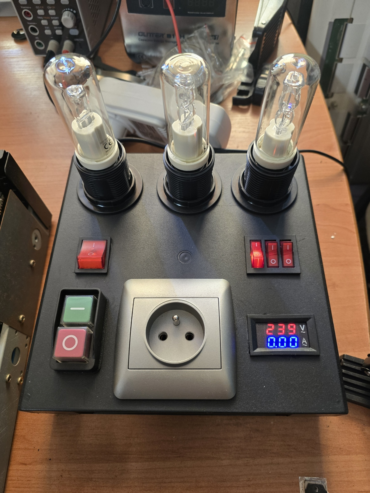

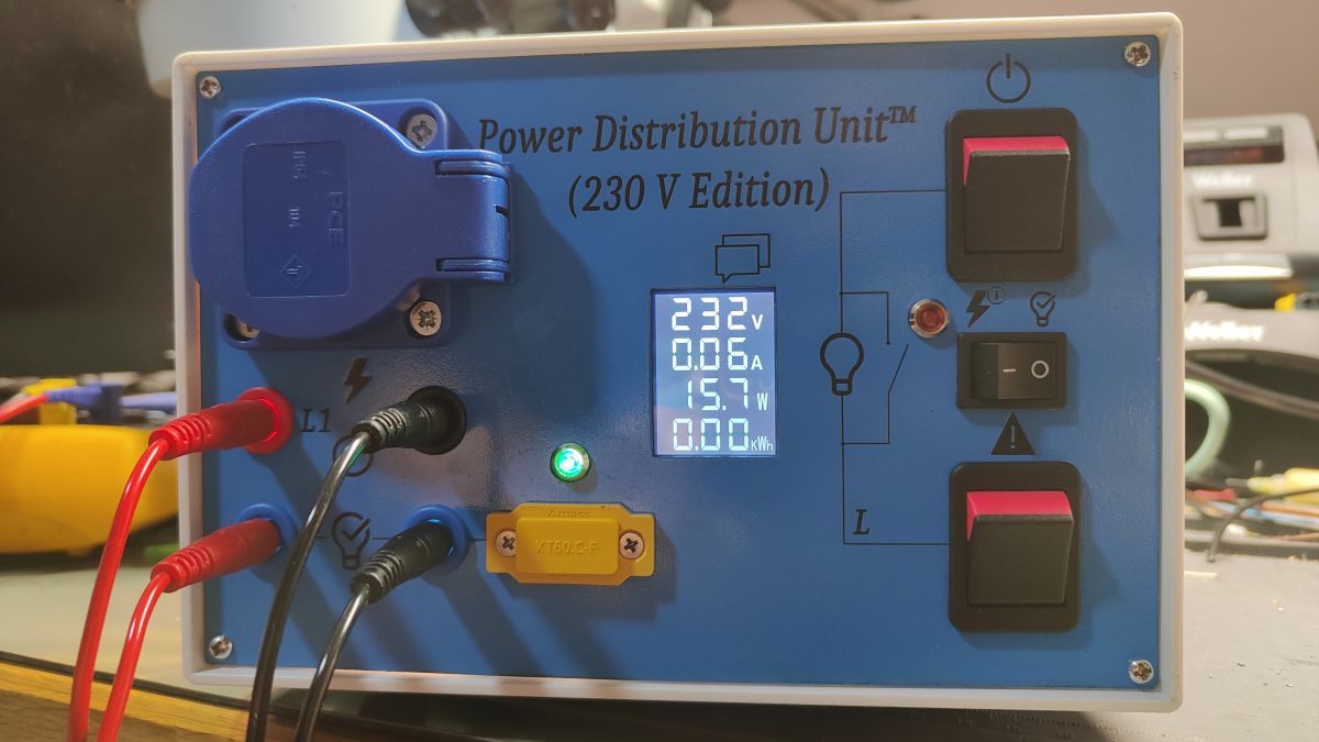

    Ostatnio także poskładałem sobie taki tzw "zwarciobox".
    Trzy żarniki do wyboru 75,150,250W w różnych kombinacjach.
    Bypass na wyłączniku elektromagnetycznym.

    O też widzę spoko :) Ha ha widać postęp w obecnych czasach w stosunku do tego co napisałem i używało się kiedyś czyli kawałek przewodu + oprawka + żarówka :)
    Ja ograniczyłem się do jednej w zasadzie przy większości prac jakie czasem wykonuję 100W wystarczała, a w razie potrzeby szybko można zmienić lub wkręcić przejście z E27 na gniazdo i podpięcie jakiejś grzałki itp. Zapewne jak ktoś więcej bawi się w naprawy itp. to takie rozwiązanie z kilkoma żarówkami może być przydatne i wygodniejsze...
    Tylko jedna uwaga widzę że masz żarówki halogenowe, a w nich włókno ma w stanie zimnym niższą rezystancję od klasycznej żarówki. Tutaj w zasadzie klasyczne wypadają trochę lepiej w takim zastosowaniu...

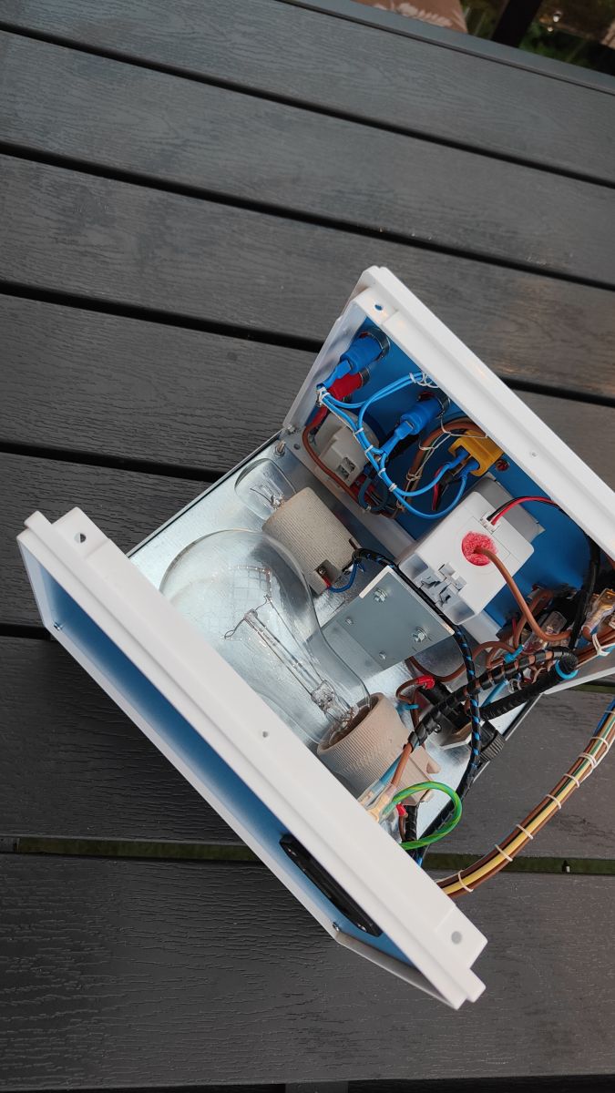

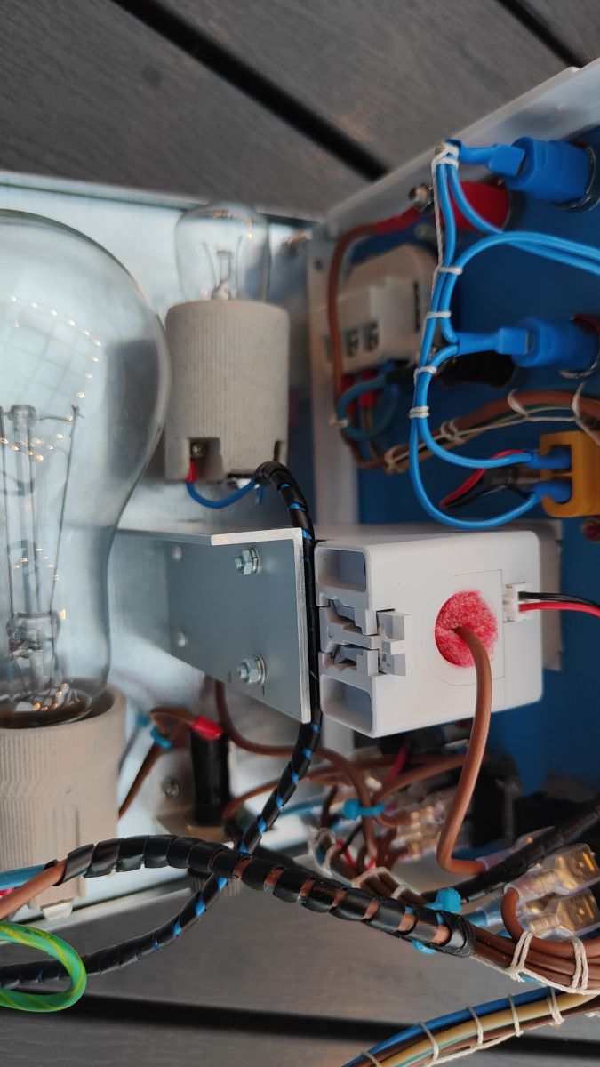

    W zasadzie miałem miejsce w obudowie by ta żarówkę umieścić w środku obudowy - podobnie jak to robią Chińczycy (gdzie montują w środku halogen):
    Jednak sumarycznie zrezygnowałem z takiego rozwiązania - patrząc na to że robi się dość ciepło nawet po kilku krótkich włączeniach. Teoretycznie sprzęt włączamy widzimy że jest zwarcie i wyłączamy - jednak nie chcę zakładać wybranych sytuacjach w których sprzęt jedynie ma prawo przetrwać ;)

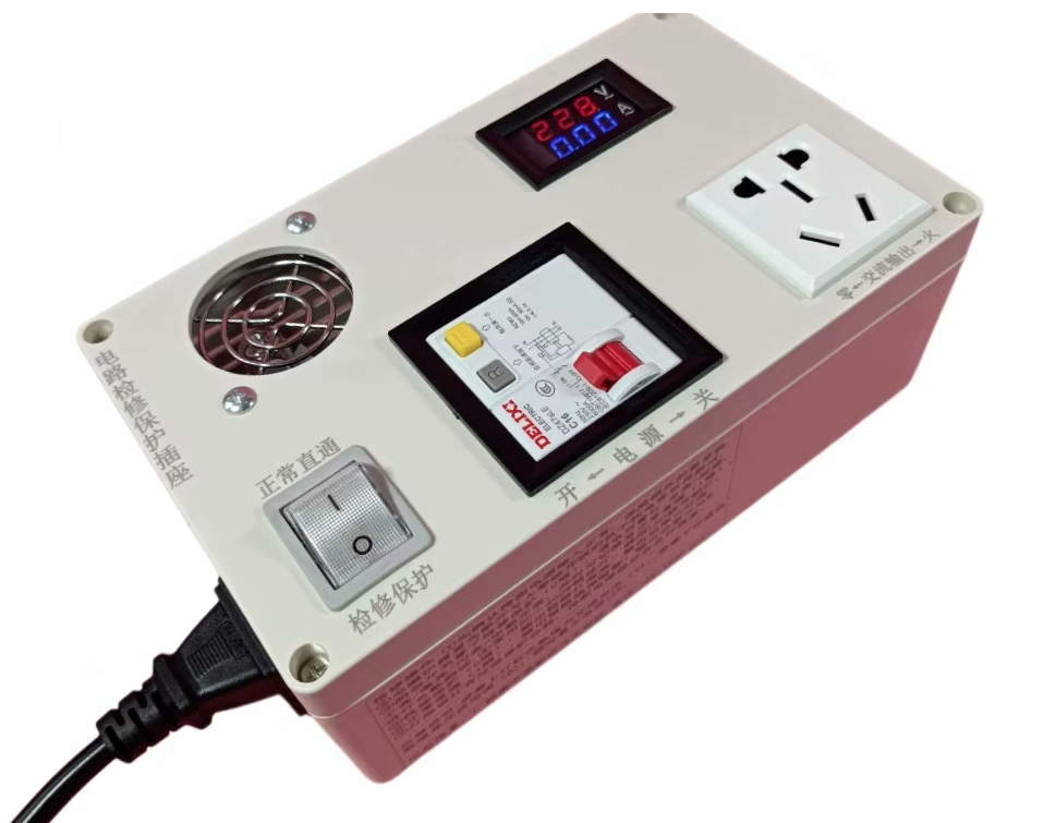

    Dodam jeszcze że podobna chińska konstrukcja była pokazywana jakieś dwa miesiące temu też na kanale YT RS Elektronika (film od czasu 19:51):
    Tutaj nie ma też co zaprzeczać że budując swoje cudo trochę też się inspirowałem chińskimi rozwiązaniami widząc je już jakiś czas temu...

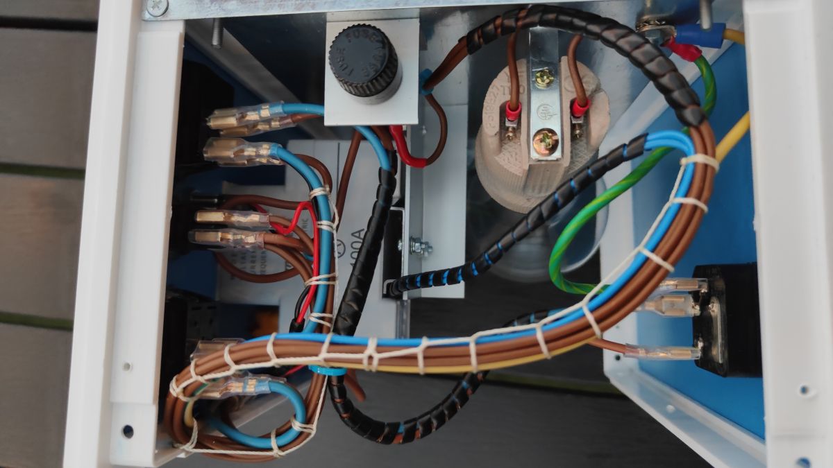

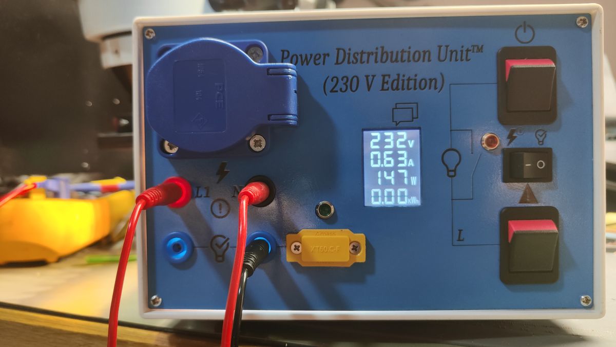

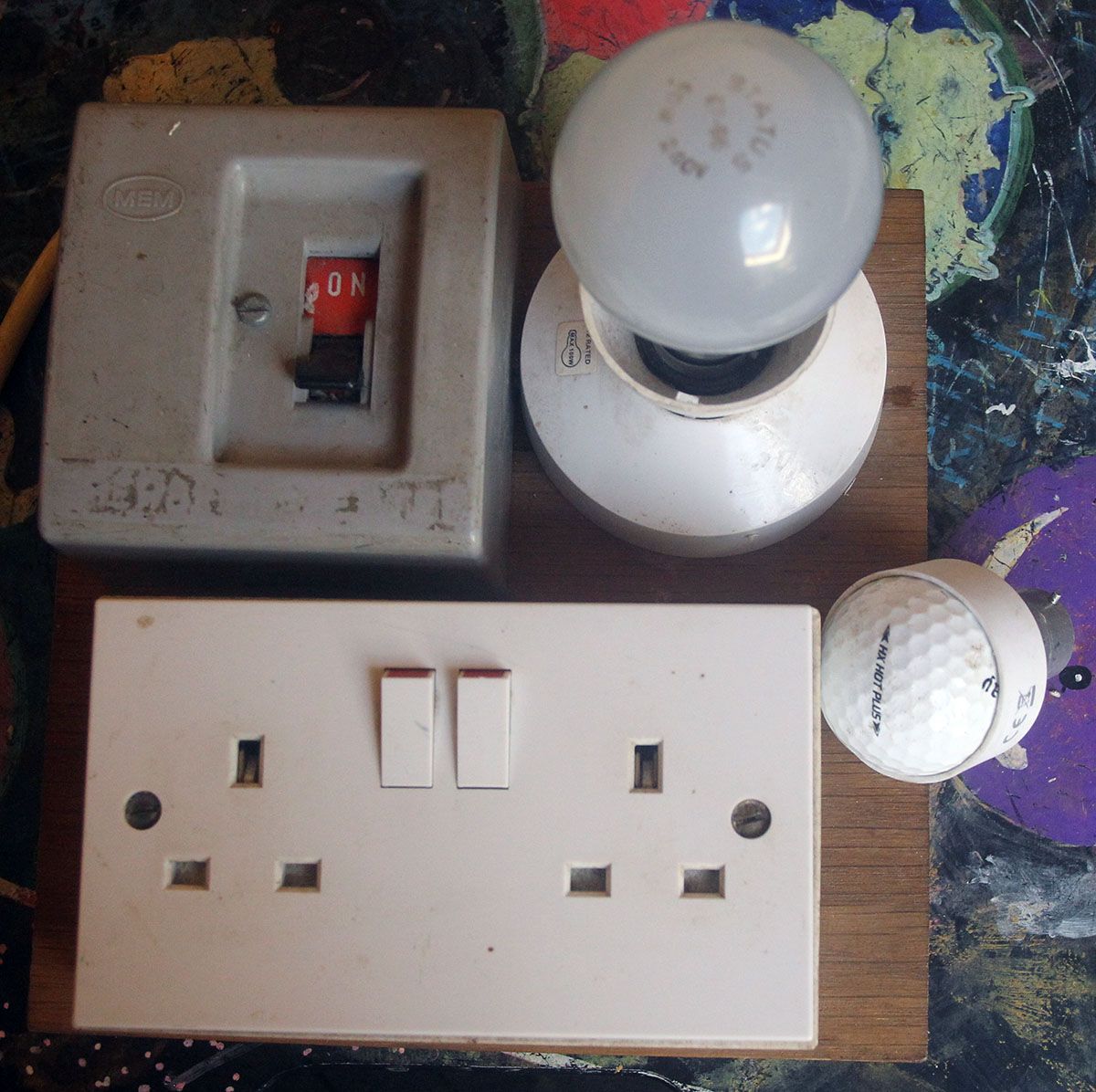

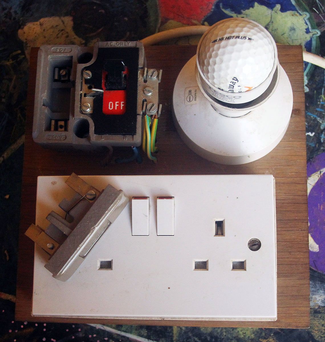

    Gratuluję kolegom własnych "zwarcioboxów", miło zobaczyć prawdziwe DIY a nie teoretyczne idee. Każdy kto ma swój warsztat docenia posiadanie tego urządzenia. Możliwość zobaczenia innych konstrukcji jest bezcenna, każde wykonanie zawiera jakiś pomysł - idę którą można wykorzystać w własnym wykonaniu.
    Też zrobiłem kiedyś własnego "zwarcioboxa". Główna żarówka o mocy 150W robi za rezystor ograniczający max prąd w obwodzie w przypadku wystąpienia zwarcia na zaciskach wyjściowych. Mniejsza 15W służy jak wstępne obciążenie testowanych zasilaczy lub wykorzystuję ją do rozładowania kondensatorów w obwodach DC przetwornic. Kilka fotek pozwolę sobie zamieścić poniżej.
    Zabezpieczenie przeciwzwarciowe żarówką Zabezpieczenie przeciwzwarciowe żarówką Panel DIY „Power Distribution Unit (230 V Edition)” z gniazdem, przełącznikami i wyświetlaczem 232 V
    Upss to mi chyba wypada pogratulować patrząc na konstrukcję kolegi :) Niestety moje rozwiązanie mimo pewnego przerostu formy nad treścią (jak dla mnie - czyli osoby wiele lat używającej żarówki na kablach) daleko odstaje jeśli chodzi o estetykę wykonania np. panelu przedniego itp. Z drugiej strony jak pisałem bardziej założenie było zrobić jak najszybciej można z tego co jest pod ręką tzn. bez ponoszenia jakiś kosztów. Akurat jakbym miał jasną obudowę zapewne zrobiłbym trochę ładniej opisy (wydruk na samoprzylepnej przeźroczystej folii) - Ot jak na tym zdjęciu (urządzenie po prawej stojące na zasilaczu)
    Niestety czarne napisy z drukarki laserowej to nie najlepszy pomysł na czarnej obudowie ;) Więc tutaj poszły wydruki z Brother PT-E550 (taśma białe napisy na przeźroczystym tle) i już tak dobrze to nie wygląda...

    _ACeK_
    Posty: 205
    Pomógł: 7
    Ocena: 222
    :smile: Używam coś takiego :wink:
    :idea: Żarówka z piłeczką golfową to tylko drut zamieniający układ w przedłużacz :cunning:

    A to moje żarówki które zrobiłem miesiąc temu bo też mnie szlag trafiał przy żarówce na kablu.
    Blachy to obudowa po zasilaczu buforowym. W środku cztery halogeny 60W. Na stale podłączony jeden, dołączany równolegle drugi i kolejne dwa w parze.
    W każdym Waszym projekcie bypass jest na przełączniku bistabilnym. U mnie też i to jest wada bo można się zapomnieć i puścić prąd bez ograniczenia. Tak mi się wczoraj przypadkiem zdarzyło i totalnie rozwaliłem drogi przemysłowy zasilacz. Dlatego czeka jeszcze przeróbka na przełącznik monostabilny i podtrzymanie na przekaźniku SPDT. Po wciśnięciu przycisku tryb bypass jest aktywny do momentu odłączenia zasilania.
  • #22 21947077
    tplewa
    Posty: 6742
    Pomógł: 222
    Ocena: 1011
    Tutaj nie ma jednoznacznej odpowiedzi. To ma swoje plusy jak i minusy. Czasami np. chcę aby układ dłużej popracował z żarówką w obwodzie czy coś nie walnie i trzymanie tutaj przełącznika może być upierdliwe. Ja jednak zostaję przy tym jak jest dałem tutaj przełącznik z neonówką w środku więc widać kiedy żarówka jest pominięta.... Podobnie jak z tematem transformatora separującego jak ktoś ma duży np. jak kolega wyżej kilka kVA to luz, jak ktoś ma mniejszy to też nie w każdym przypadku idzie go zastosować. Reasumując nie ma idealnych rozwiązań i zawsze idziemy na jakieś tam kompromisy mające mniejsze lub większe wady...
    Ja jeszcze sprawdzę u siebie czy uda się wykorzystać z tego chińskiego moduły alarmu informacje (czy firmware wystawia coś na piny gdzie jest na PCB miejsce dla brakującego scalaka) o przekroczeniu prądu oraz jak się uda jak szybka jest reakcja może będzie to po dodaniu przekaźnika dodatkowe zabezpieczenie... Możliwe że jeszcze zmienię bocznik na którym robiony jest pomiar w tym module na coś większego bo czuję że ten może nie przetrwać prądu zwarcia...
    No ale to zapewne dopiero za jakiś czas jak znajdę trochę czasu i wrócę do tego projektu, na chwile obecną jest trochę pilniejszych spraw do zrobienia...

    MichalMwp
    Posty: 78
    Ocena: 16
    Ten układ sam się podtrzymuje. Wystarczy raz nacisnąć i trzyma do wyłączenia prądu. W przekaźniku SPDT jeden ze styków wykorzystuje się na bypass a drugi do podtrzymywania zasilania cewki. Zawsze po włączeniu 230V prąd idzie przez żarówki.
    To jest prawda jeśli testujesz sprawny zasilacz. Jeśli naprawiany zasilacz robi zwarcie to prawdopodobnie nie zauważysz neonówki tylko wybuch zasilacza w chwili włączenia zasilania. Tak miałem dlatego swojego przerabiam.
    Pytanie przy okazji. Czy jest duża różnica w działaniu (zabezpieczaniu) na żarówkach w stosunku do halogenów? Czytałem przed skonstruowaniem że nie ma to znaczenia ale tu napisałeś że jednak różnica jest.
