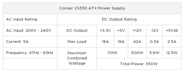

    Zaproponowano mi w sklepie zasilacz Corsair VS 550W CP-9020097-EU
    Czy on też będzie odpowiedni do tego zestawu?
    Intel Core i5 4690K
    Gigabyte GA-Z97P-D3
    Kingston HyperX 2x 4GB [DDR3 1600 MHz CL9 XMP Beast]
    Gigabyte 560 GTX 1 GB

  • #6 15208507
    perlit
    Posty: 6368
    Pomógł: 152
    Ocena: 456
    Tak.
