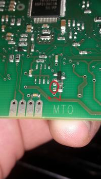

    Witam wszystkich.
    Szukam schematu sterownika zmywarki sms40m52eu bosch nigdzie nie mogę znaleźć, może ktoś takowy posiada?
    Sterownik:
    9000588493 VER:EU
    SN: ACZB 00284192
    09/03/11 20:00

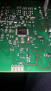

    Na sterowniku zauważyłem 2 spalone elementy, ale niestety nie mogę z nich odczytać, jeden jest całkowicie nieczytelny na drugim odczytałem pierwszą cyfrę 6 ostatnia 0. Może ktoś jest w stanie po układzie dojść?
    Zmywarka Bosch SMS40M52EU - schemat sterownika 9000588493, spalone elementy Zmywarka Bosch SMS40M52EU - schemat sterownika 9000588493, spalone elementy

    Element górny na zdj. to wg datasheet zasilanie procesora sterującego. A jakie są objawy niesprawności

    Kolego masz może schematu tego sterownika już ktoś przede mną grzebał w nim dopatrzyłem że brakuje opornika lub kondensatora w miejscu obok opornika tego spalonego zaczynającego się na 6 kończącego 0

    Dane układu tutaj:
    http://documentation.renesas.com/doc/products/mpumcu/doc/r8c/r01ds0018ej_r8c36c.pdf
    Moja pierwsza sugestia była błędna jest to element od oscylatora.
    Pomierz napięcia zasilające na układzie a później niestety należałoby sprawdzić przebieg na n.5 czy oscylator pracuje aby układ mógł działać.
    Na drugim zdjęciu widać "spalony" rezystor, nad nim jest prawdopodobnie tranzystor 1GW11 będzie zwarty, sprawdź czym steruje, być może jego uszkodzenie blokuje procesor i po wymianie zadziała (reszta układu jest sprawna).
    Oczywiście to tylko jeden z aspektów (podaj napięcia wejściowe i wyjściowe na stabilizatorze 7805) :D
