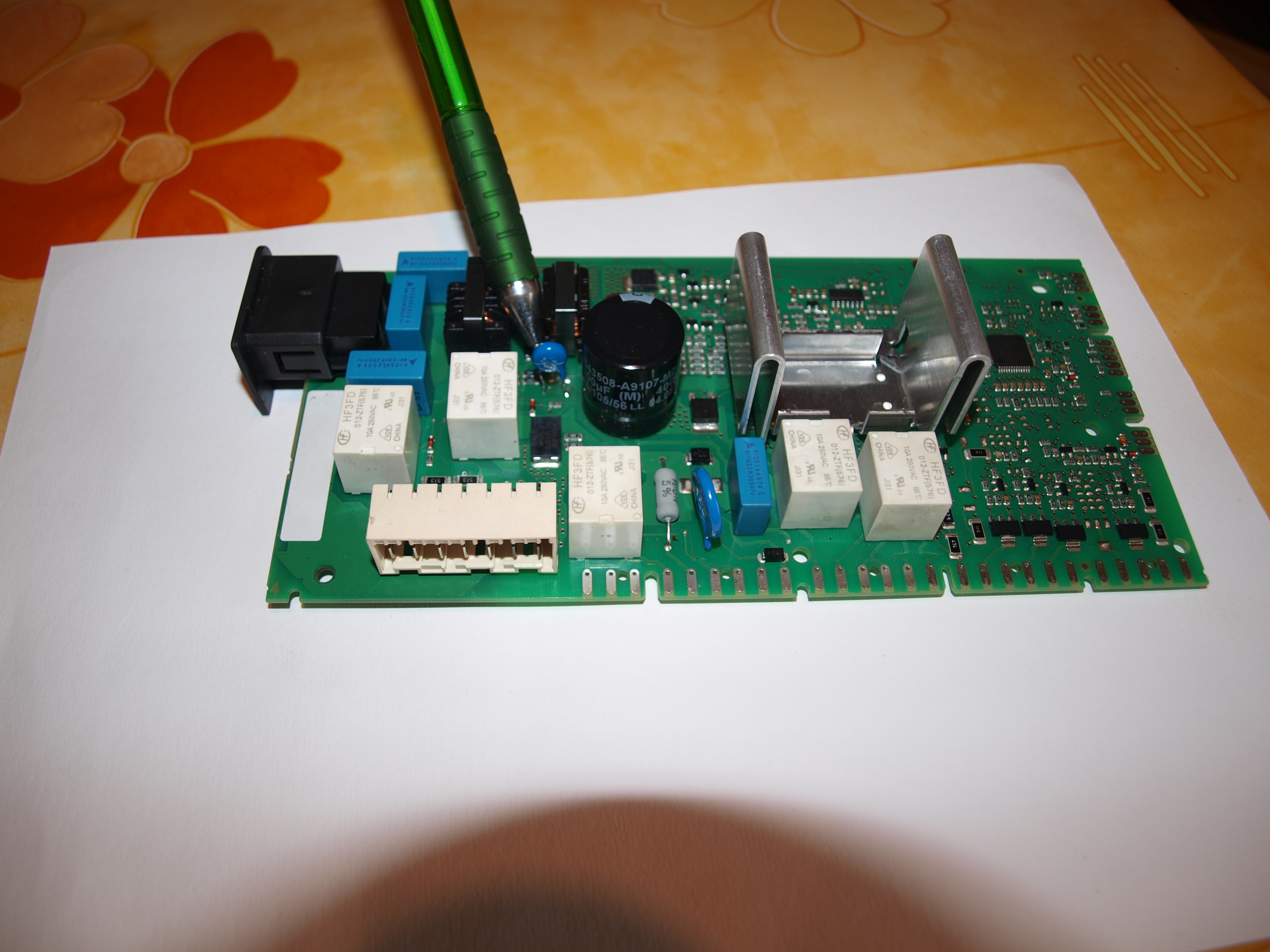

    Witam jestem posiadaczem takiej zmywaczki, ale pewnego dnia po wyładowaniach atmosferycznych przestała grzać wodę. Po rozebraniu obudowy z płytą główną okazało się, że jest uszkodzony jeden element z tej płytki, który został kompletnie zniszczony. Moja prośba jest taka, może ma ktoś schemat tej płytki i chciałby się podzielić nim. Będę bardzo wdzięczny.

    Ten niebieski termistor, który wskazuje długopis jest wstawiony zamiast tego elementu, który wystrzelił co tam było w originale.

    Ten niebieski element to nie termistor a chyba warystor ( zdjęcie bardzo niewyrazne), grzałkę załącza któryś z przekaźników , potrzebne zdjęcie drugiej strony płytki.

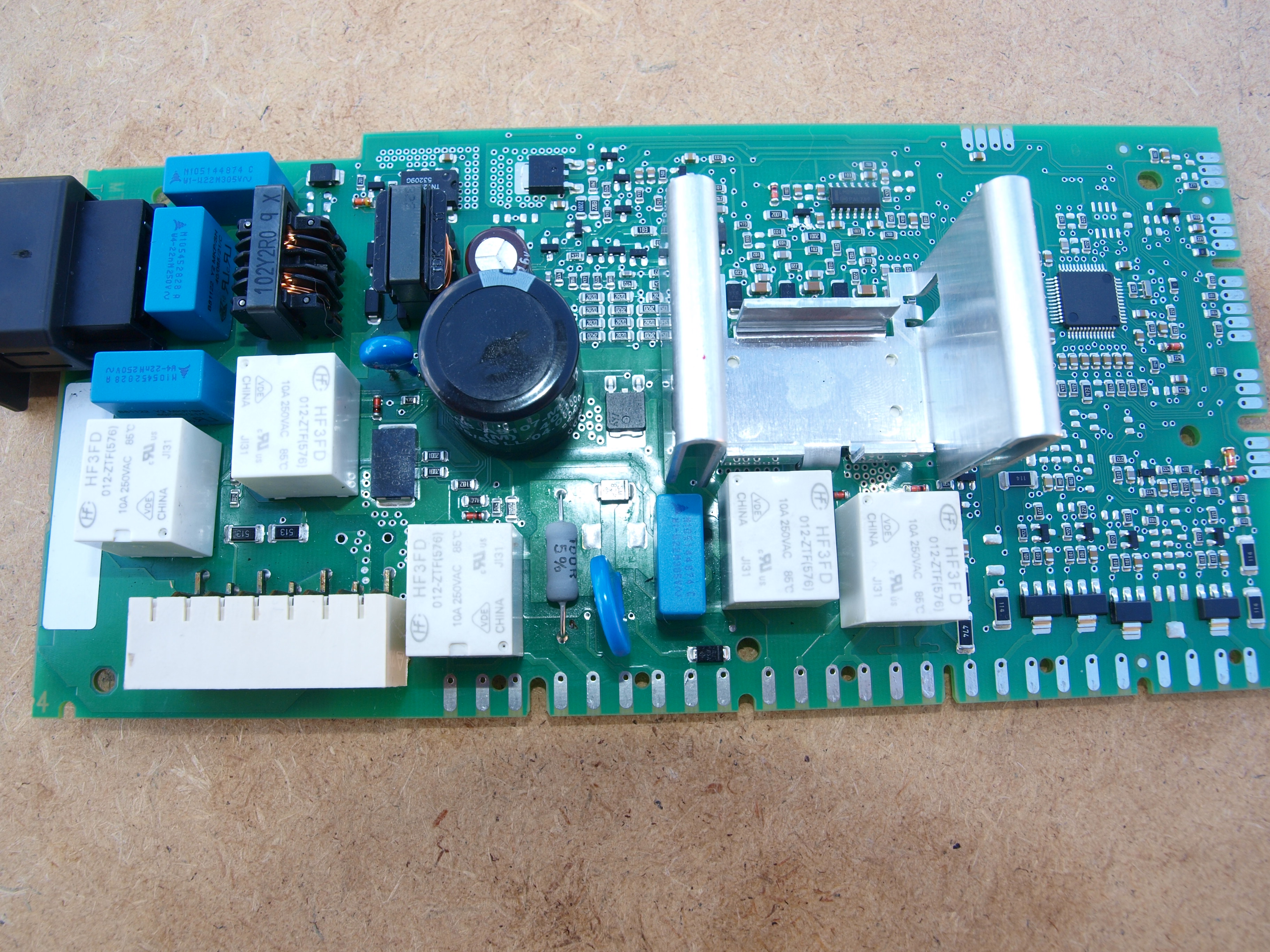

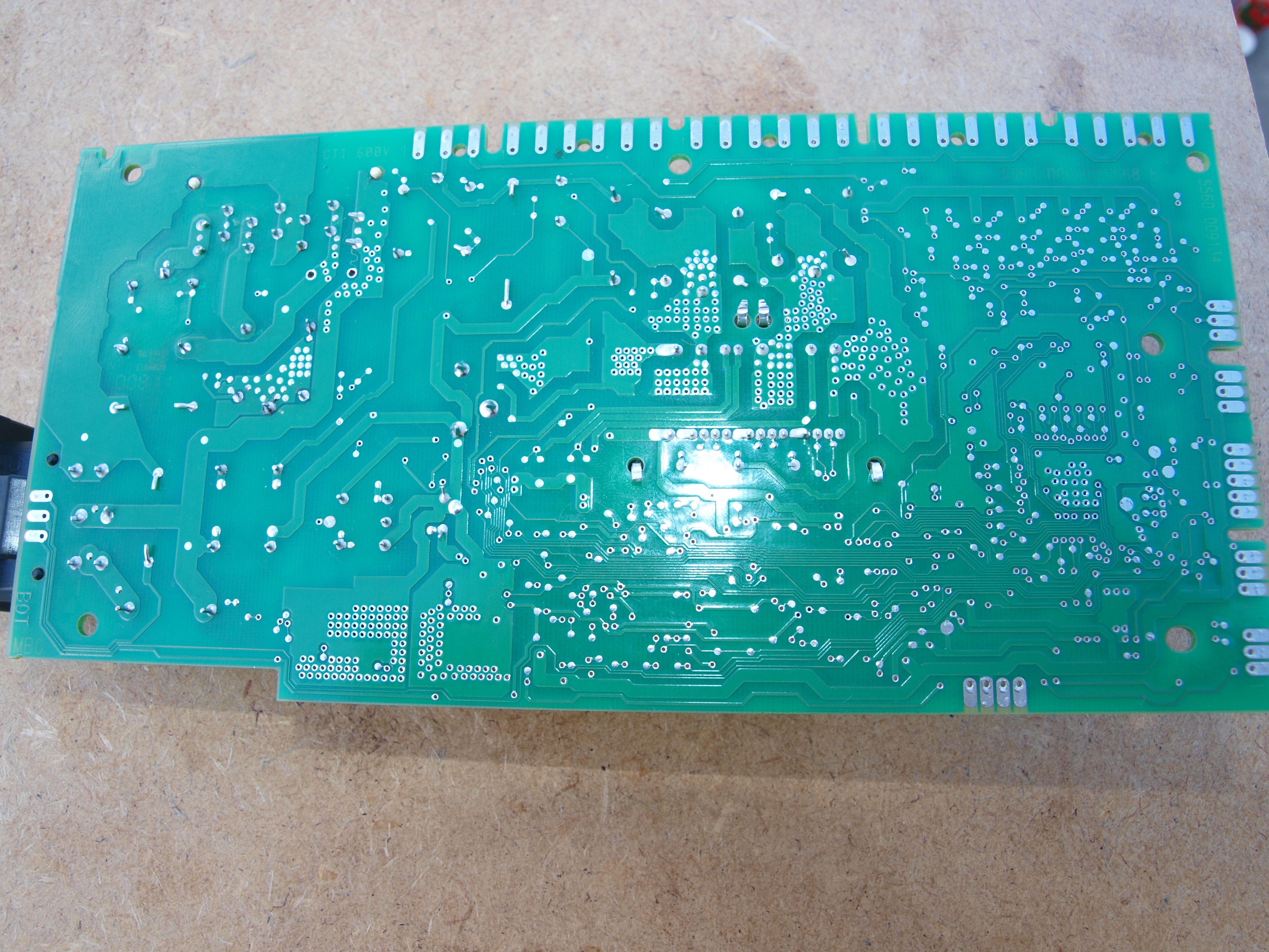

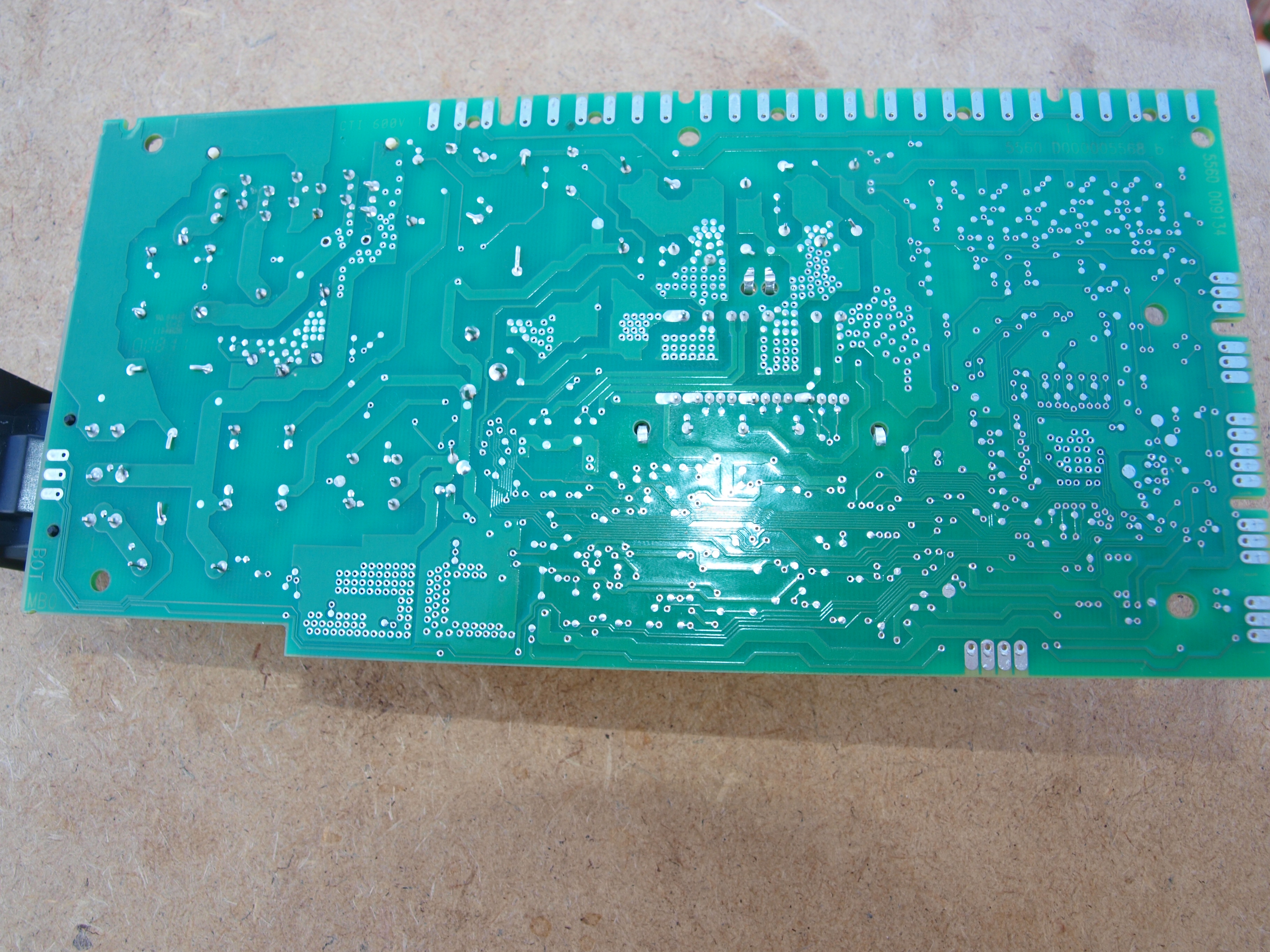

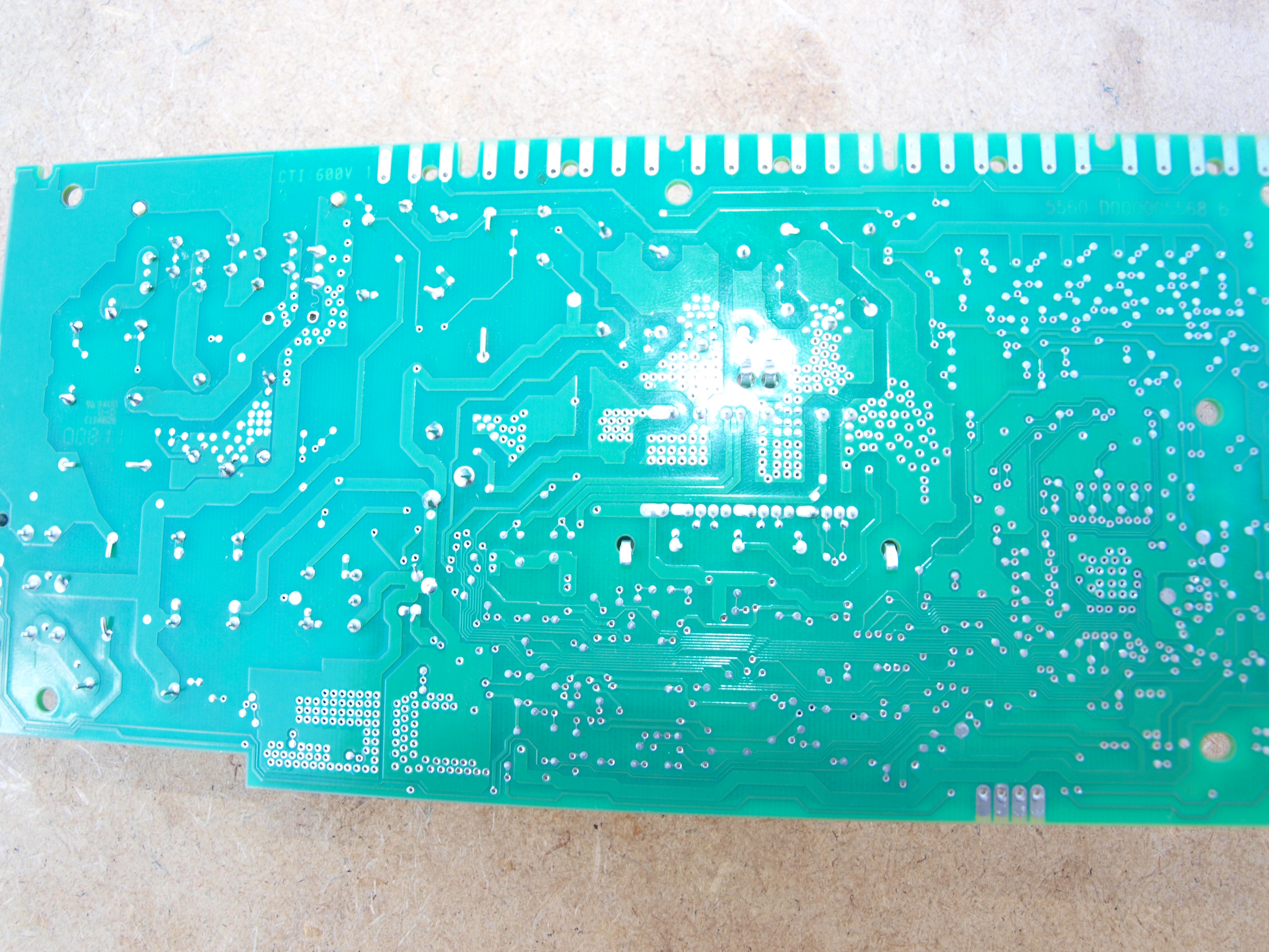

    Dodaję więcej zdjęć może coś będzie widać, zimnych lutów raczej nie ma, ścieżki na pewno całe.

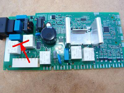

    Na rysunku zaznaczone są przekaźniki grzałki.

    Chodzi mi w zasadzie o ten element, który został wlutowany bo nie wiem czy kolega odpowiedni wstawił i to jest jego wina, a cewki przekażników są dobre.

    Ten element wlutowany to warystor i on nie może mieć wpływu na grzanie. Sprawdzałeś diodę obok przekaźnika od grzałki? Sprawdziłeś grzałkę ?
    Bosch SMS50M02EU - uszkodzony element płyty głównej, schemat potrzebny
    W zaznaczonym elemencie jest chyba dziura..
    Potwierdzam, wymiana tych dwóch przekaźników zlikwidowało błąd E02 :). Dzięki za cenną radę.
