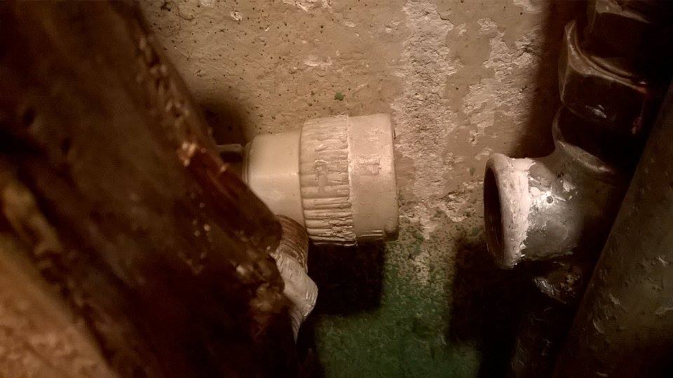

    Witam. Na początek przyznam się, że jestem zielony z hydrauliki lecz chcę sam naprawić awarię w domu. Otóż, ciekła mi woda z łączenia (nypel) między rurą plastikową, a rurą stalową. Są to rury od ciepłej wody. Po wykręceniu nypla i solidnym uszczelnieniu taśmą próbuje połączyć znowu ów rury. Jednak mam problem bo gdy z jednej strony nypel się wkręca to z drugiej wykręca. Wcześniej podejrzewam, że ktoś wkręcił nypel w stalową rurę, następnie nakręcił na to plastikową jakby mufe z gwintem i włożył rurę plastikową i zgrzał . Czy jest jakieś wyjście z tej sytuacji bez zrywania podwieszanego sufitu i zgrzewania rur ? Czy dostanę w zwykłym sklepie hydraulicznym nypel z lewym i prawym gwintem ?

    To jak wykręciłeś nypel?
    Daj zdjęcie tego połączenia.

    Jak połączyć rurę plastikową ze stalową bez zrywania sufitu?
    Po lewej plastikowa rura z gwintem wewnętrznym a po prawej to samo tylko stalowa rura
  • #8 15210932
    stanislaw1954
    Posty: 15140
    Pomógł: 2003
    Ocena: 4625
    A tam nad trójnikiem nie ma przypadkiem srubunka?, bo niezbyt dokładnie widać...

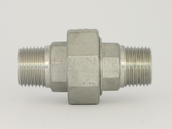

    Śmiało możesz wstawić tam śrubunek, zakładając że masz tam pole manewru.

    Pole manewru jakieś jest. Spróbuje kupić jutro ten śrubunek 3/4 i będę kombinować. Podpowiedzcie mi jeszcze w jakiej kolejności montować ten śrubunek ? Potrzebny będzie wtedy nypel czy nie ?
  • #11 15210950
    niewolno2
    Poziom 40  
    Posty: 4693
    Pomógł: 628
    Ocena: 1255
    Nypel jest w takim układzie zbędny, śrubunek wkręcasz w plastik a drugą stronę w stal.
    #12 15210951
    stanislaw1954
    Posty: 15140
    Pomógł: 2003
    Ocena: 4625
    jedną częsć wkręcasz w plastik, a drugą w żelazo i skręcasz razem.

    Ocena: 2
    A moglibyście wstawić tutaj zdjęcie takiego śrubunka ? Śrubunek widziałem tylko wkręcany z jednej strony a z drugiej ma gwint wewnątrz ;/

  • #18 15211010
  • #19 15211020
    jas67
    Posty: 463
    Pomógł: 39
    Ocena: 116
    Witam. Śrubunki mosiężne mają jeden gwint zewn. i jeden więc śrubunek jest konieczny. Są jeszcze śrubunki żeliwne które mają oba gwinty wewnętrzne więc wtedy trzeba dwa śrubunki. Jeśli masz możliwość tę złączkę PP przesunąć w lewo to możesz dać śrubunek mosiężny z nyplem. Jeśli na tyle się nie przesunie to może zamiast tej złączki która jest teraz wstawić złączkę ze śrubunkiem ale to wymaga zgrzewarki. A może tą rurę można przesunąć w bok, wtedy z trójnika wychodzisz kolankiem, dajesz śrubunek i zaś kolanko do rury PP którą przesunąłeś. Możliwości jest trochę ale trudno tak na podstawie fotki wszystkie omawiać.

    Ja jestem ciekaw jak wykręciłeś nypel?
  • #23 15211757
  • #24 15211902
    jas67
    Posty: 463
    Pomógł: 39
    Ocena: 116
    Na pewno ten nypel był mało wkręcony więc wykręcił go tak jak się kiedyś skręcało śrubunek na długi gwint.
