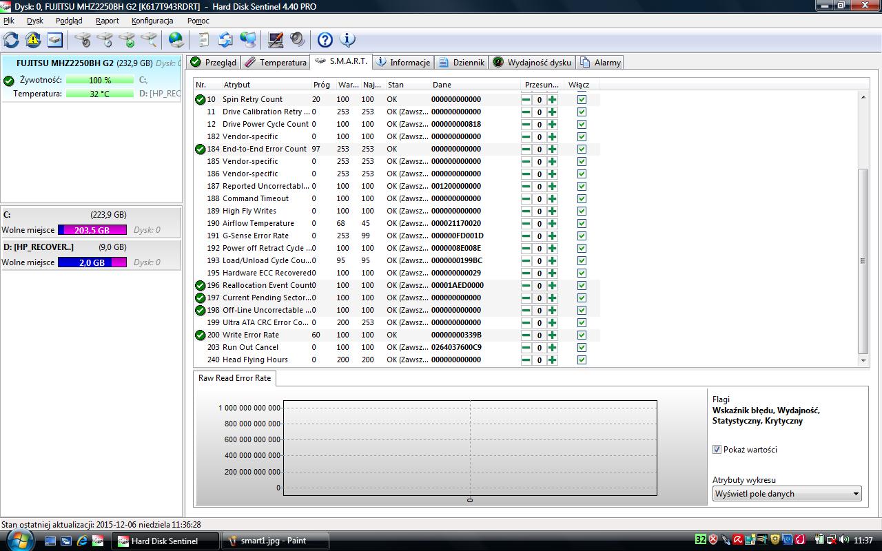

    Szanowni Forumowicze,
    bardzo proszę o ocenę SMART dysku Fujitsu MHZ2250BH G2 250 GB.
    Z komputerem były problemy:
    - system Windows Vista nie chciał poprawnie wystartować, blokował się po ekranie powitalnym "Zapraszamy";
    - system w trybie awaryjnym uruchomił się ale po bardzo długim czasie i działał ociężale;
    - po przywróceniu systemu z partycji recovery system działał dość szybko jednak zawieszał się.
    Jest bardzo dużo realokowanych sektorów, BB - nienaprawialnych błędów i C4 - liczby realokacji, jednak status jest ciągle OK.
    Ponadto, czyżby producent dysku założył, że wskazane duże wartości są "w granicy tolerancji"? - parametr "najgorszy" nie zbliża się w dół do "progu", tak to chyba powinno być?
    Fujitsu MHZ2250BH G2 - Prośba o ocenę SMART dysku
    Z góry bardzo dziękuję za wszelkie informacje.
    Skoro jest wiele realokowanych sektorów oznacza to, że dysk jest trwale uszkodzony.

    Pokaż dla pewności ten SMART.

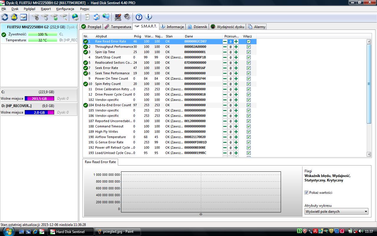

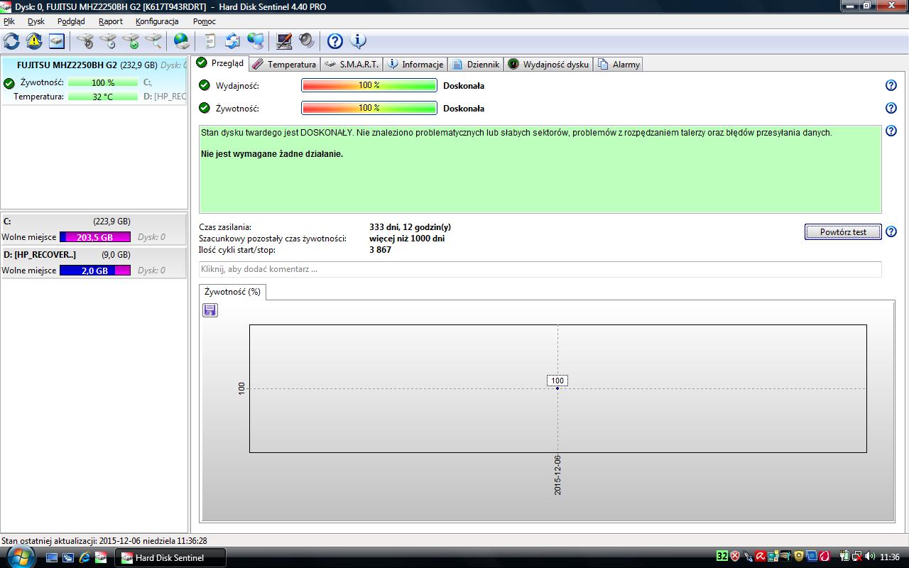

    Uzupełniłem o screen SMARTu.
    Kiedy liczbę realokowanych sektorów można uznać za "istotną"? Kiedy ich jest zbyt dużo by uznać dysk za w miarę sprawny?:)

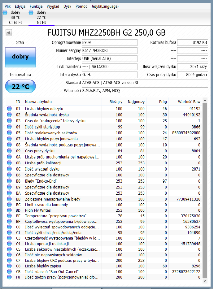

    Fujitsu MHZ2250BH G2 - Prośba o ocenę SMART dysku Fujitsu MHZ2250BH G2 - Prośba o ocenę SMART dysku Fujitsu MHZ2250BH G2 - Prośba o ocenę SMART dysku
    Nie mogłem znaleźć opcji by wartości były wyświetlane w trybie dziesiętnym.
    Jak to możliwe, że przy tylu błędach dysk jest ok?:)

    Dysk nie posiada żadnych błędnych sektorów :!:
    To potrafię odczytać ze SMARTu.
    Czy zatem liczbą realokowanych sektorów (par. 05) oraz zgłoszonymi nienaprawialnymi błędami (par. BB) nie przejmować się? Czym jest parametr BB?

    Jaki wynik skanu powierzchni, właśnie wydaje się, że dysk jest ok. Może ten model dysku nie rejestruje w raw 05, jak niektóre Hitachi i wyświetla cokolwiek lub zera jak dyski hitachi.

    Wyniki są ok... Czyli na wartości RAW nie warto w ogóle uwagi zwracać?:)

    W tym konkretnym przypadku nie. Typowy błąd odczytu SMART spotykany w dyskach Fujitsu, jak również Hitachi.
