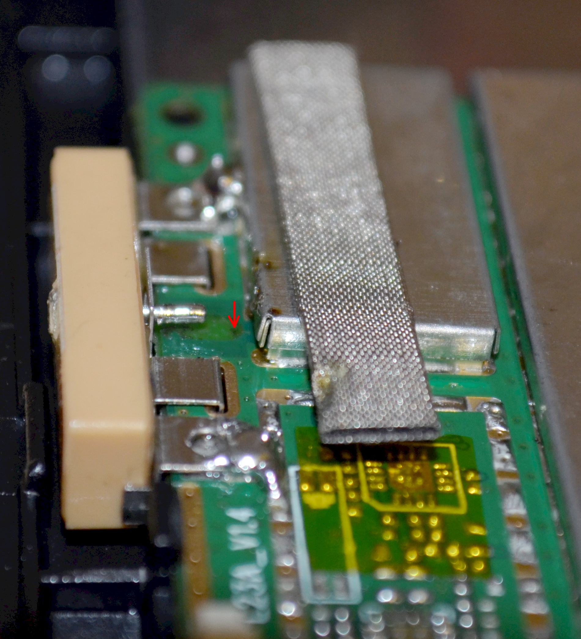

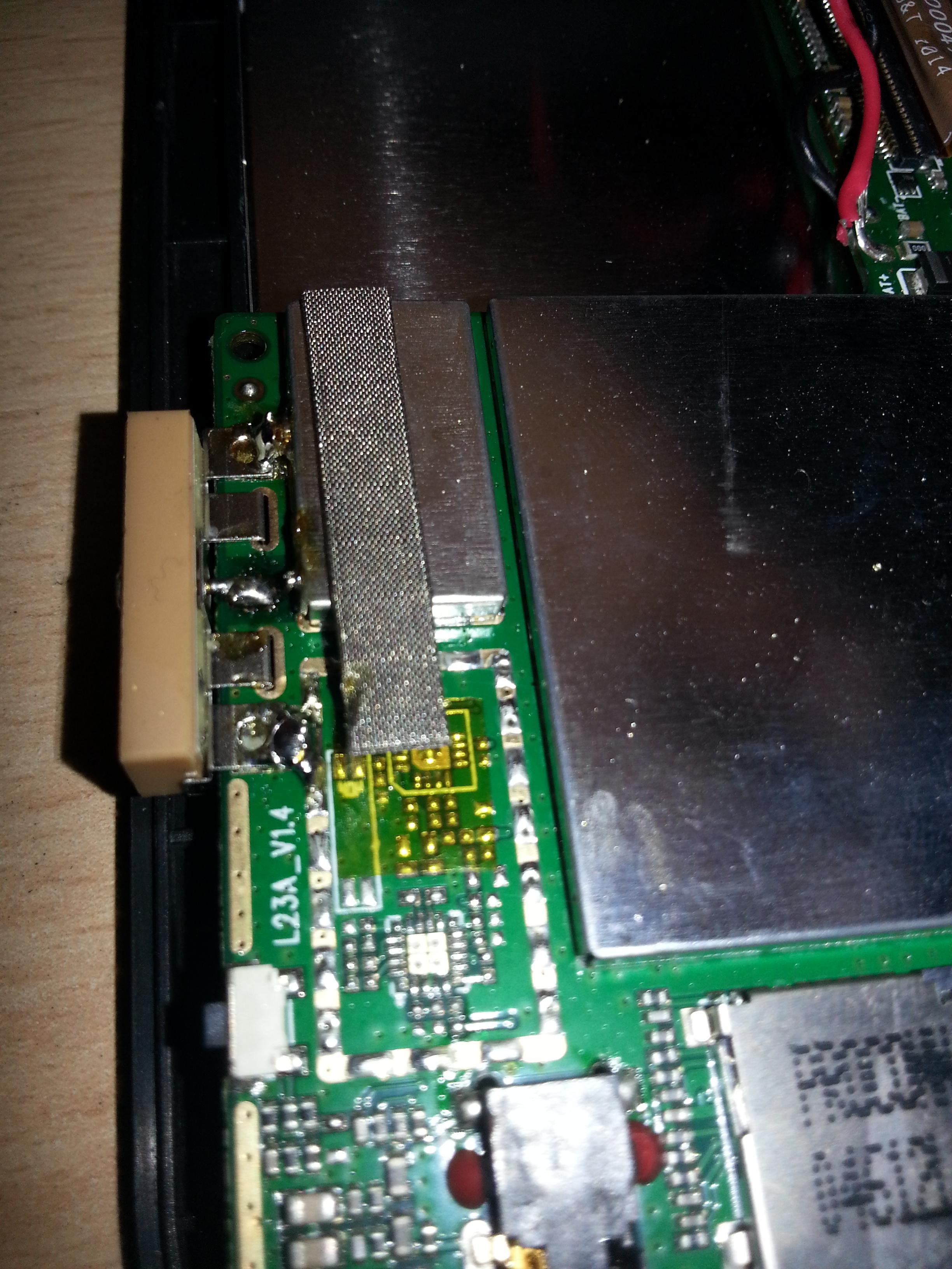

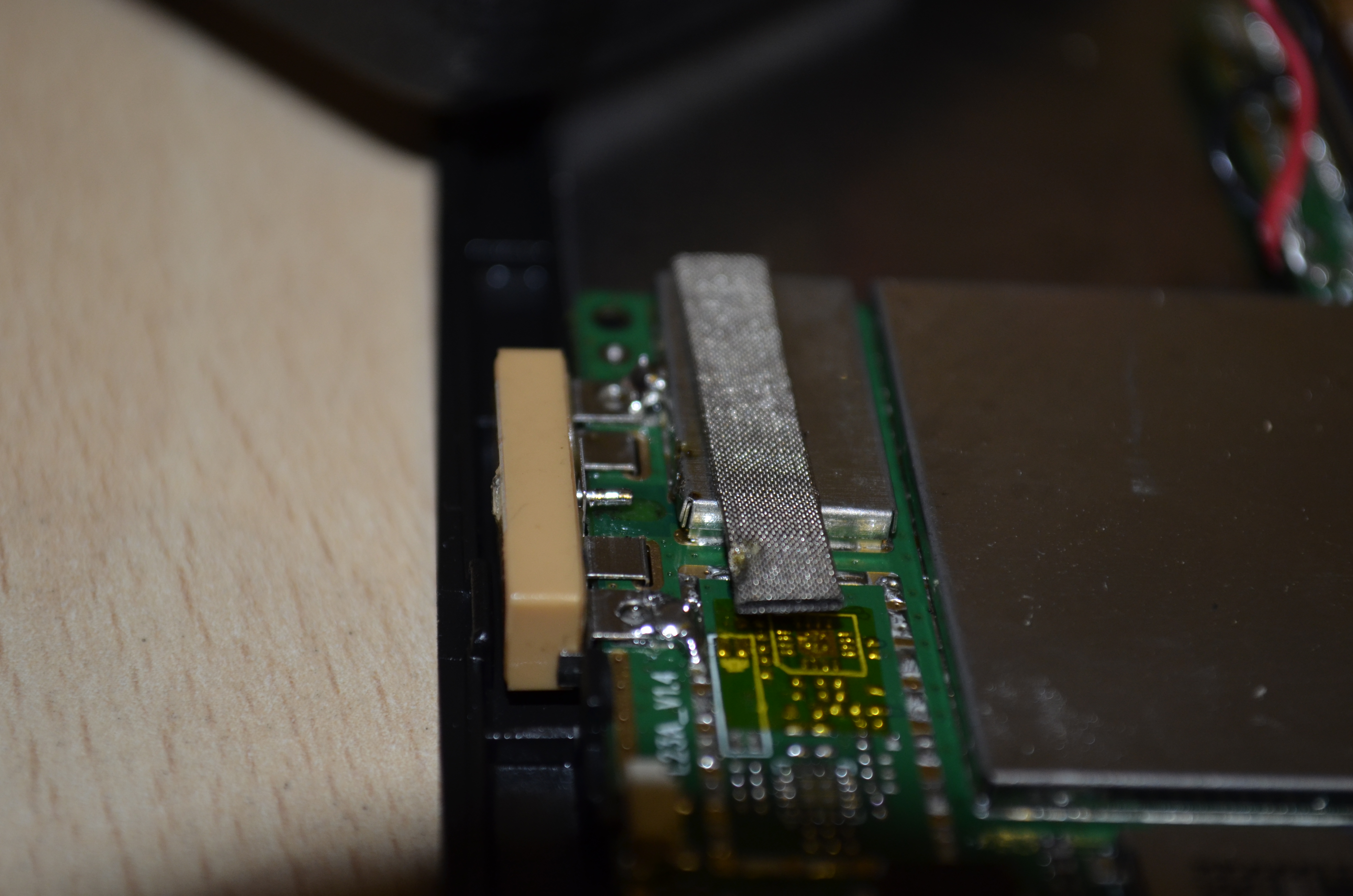

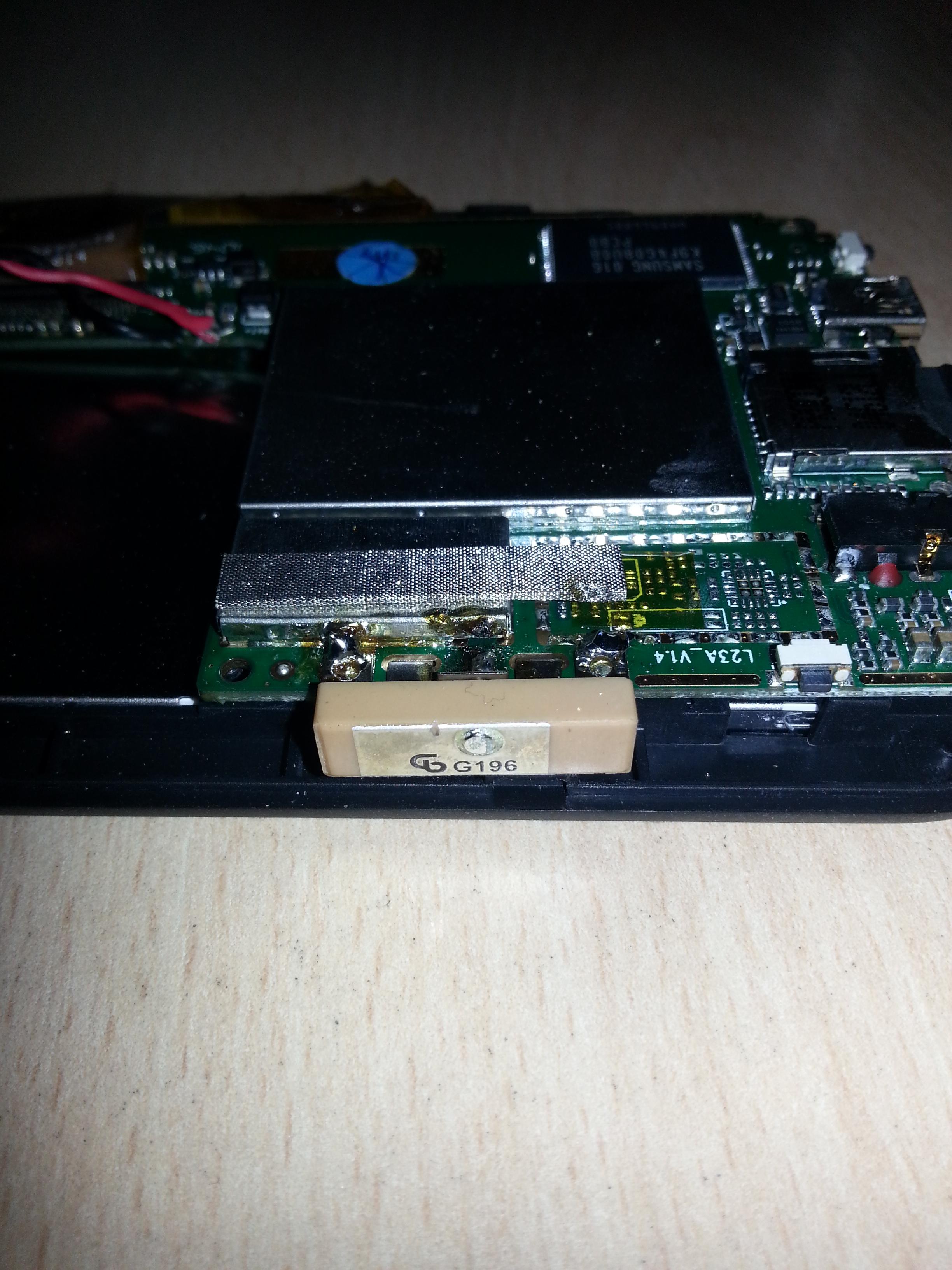

    Witam, od paru dni męczę się z wyżej wymienionym modelem gps'a. Zacząłem od tego, że sprawdziłem jak działa na automapie i mapamap. Ciągle szuka satelity. W programie VisualGPS, znajduje odpowiednio: com7, 4800 po czym nie znajduje satelity. Po tych próbach rozebrałem urządzenie. I teraz moje pytanie. Co to jest te kremowe na zdjęciach z napisem G196. Jeśli to antena to dlaczego nie jest nigdzie podłączona? środkowa noga jest oblana cyną ale nie jest przytwierdzona nią do płytki. Od czego mogę zacząć?
    Jeśli to zły dział proszę o przeniesienie.
    • SmartGPS SG600 - brak sygnału GPS, pytanie o antenę G196 IMG_20151207_203832.jpg (743.48 KB) Musisz być zalogowany, aby pobrać ten załącznik.
    • SmartGPS SG600 - brak sygnału GPS, pytanie o antenę G196 IMG_20151207_203838.jpg (684.97 KB) Musisz być zalogowany, aby pobrać ten załącznik.
    To jest antena i jest podłączona, przyglądnij się dokładniej. Skoro twierdzisz, że nie jest podłączone, to popraw lutowanie.

    Usunalem cala cynę z tej środkowej nóżki i pod tym był kawałek jakby goli aluminiowej czy cos podobnego. Natomiast nie zauwazylem żadnego połączenia z płytka czy cos. Gdzie dalej szukać. A do czego ma to być przy lutowane może poprowadze jakos inaczej ścieżkę?

    Tak jak mówiłem, usunąłem całą cynę. Zdaje mi się że urwana jest tam ścieżka. Jak to naprawić ? Dokąd ona idzie?
    • SmartGPS SG600 - brak sygnału GPS, pytanie o antenę G196 _DSC0164.JPG (4.31 MB) Musisz być zalogowany, aby pobrać ten załącznik.
    #6 15226830
    Freddy
    Posty: 19997
    Pomógł: 1394
    Ocena: 2805
    Przyglądnij się dokładnie tam gdzie pokazałem strzałką jest chyba reszta po przejściówce.
    Zdejmij ten ekranik obok anteny i zrób zdjęcie z góry

    Udało mi się przylutowac antenę do resztki tej ścieżki. Ale mam teraz problem z ekranem bo gdy go założenia to zrobi zwarcie. Czy musi być.?

    Ekran musi być.
    Zdejmij ekran i delikatnie go podpiłuj w miejscu gdzie robi zwarcie.

    Zrobiłem, tak jak powiedziałeś, trochę precyzyjne zadanie ale się udało. Samą antenę przylutowałem do kondensatora w środku.
