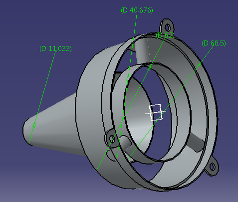

    Mam pytanie natury technicznej, otóż potrzebuje zamontować termoparę w dyszy wylotowej silnika odrzutowego. O ile typ termopary dobiorę prawdopodobnie na podstawie zakresu temperatur o tyle mam dylemat co do jej montażu. A mianowicie, jeżeli zamontuje czujnik normalnie, prostopadle do ruchu cząsteczek powietrza, czy on wytrzyma pod takim naporem? Temp. wylotowa to jakieś 580°C przy prędkości spalin ok. 250m/s.
    Jak zamontować termoparę w dyszy wylotowej silnika odrzutowego?

    Termopary są wykonywane w osłonach z różnego typu materiałów począwszy od ceramiki kończąc na różnorakich stopach ,bardzo rzadko stosuje się samo gołe złącze chyba ze zwłoka na nagrzanie osłony ma znaczenie.Sądzę ze termopara niklowa w osłonie ceramicznej na pewno wytrzyma.Czy konieczny musi być prostopadły montaż ,przecież końcówka obudowy ma tą samą temperaturę i termopara może być osiowo do strumienia spalin

    Nie jest konieczny, po prostu głównie taki sposób montażu widziałem w internecie, a że sam leżę z zakresu termopar, nie wiem jak zamontować ją osiowo. Z drugiej strony nie wiem czy nie będzie takiej konieczności, ponieważ kanał wylotowy ma jedynie 10mm szerokości.
