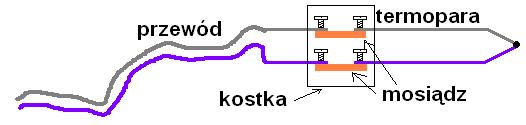

    Potrzebuję zrobić termoparę jako czujnik temp. pieca oporowego do 1000 *C i podłączyć ją do sterownika (odległóśc jakieś 5 m).
    Termopara ma być typu K i mogę ja zrobić z 2 drutów: jeden NiCr a drugi NiAl . Z tego co wyczytałem w ostatnim poście
    https://www.elektroda.pl/rtvforum/topic451875.html
    końce trzeba skręcić i pospawać, z tego co rozumiem na końcu jak na rysunku 1.
    Termopara: jak zrobić (zregenerować) i podłączyć
    Rys. 1.
    Teraz kilka pytań:
    PYTANIE 1). Kawałki drutu ze starych termopar, które mam, są za krótkie do czujnika (rurki osłonowej). Czy można pospawać ten sam rodzaj drutu aby go przedłużyć, tak jak na rysunku 2 poniżej?
    Rys. 2.
    Czy jeżeli spawać to już tyle samo razy NiCr co NiAl, tak jak na rys. 3.
    Rys. 3.
    PYTANIE 2). Jak się fachowo nazywa miękki przewód, którym podłącza się termoparę do sterownika, i do czego może doprowadzić zastosowanie zwykłego miedzianego przewodu? Z tego co doczytałem to jest on z tego samego rodzaju materiału co druty termopary.
    PYTANIE 3). Czy połączenie termopary w zwykłej kostce z tym miękkim przewodem ma jakiś negatywny wpływ (rysunek 4)? Chodzi mi o wpływ innego metalu po drodze
    Rys. 4.

    Dziękuję za zainteresowanie, ale ja nie pytałem o metodę spawania tylko o teorię (doświadczenia), czy:
    1). oprócz pospawania na końcu można spawać dowolnie druty z tego samego materiału
    jak w poście powyżej
    19.08.2007
    No cóż, trochę to potrwało i sam na własnej skórze przerobiłem moje wątpliwości
    1) Spawanie tego samego rodzaju drutu termopary dowolną ilość razy nie powoduje jakichś drastycznych skutków.
    2) Ten przewód to tak chyba po prostu nazywa się kompensacyjny.
    3) Połączenie termopary w zwykłej kostce z tym kompensacyjnym przewodem nie wykazuje negatywnego wpływu na pomiar.
