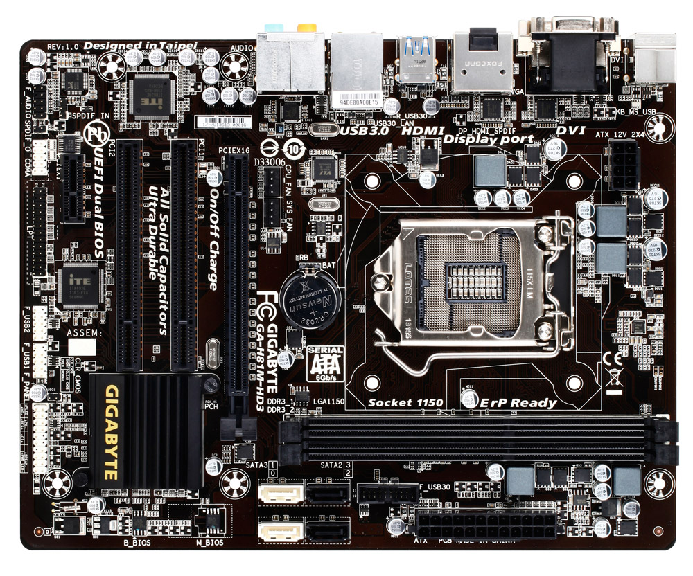

    Mam problem z kartą graficzną.
    Niespełna m-c temu walnęła mi karta. W serwisie, w moim mieście, który na 100 % mi to zdiagnozował wypiął uszkodzoną kartę (ponieważ była na gwarancji, kazali wysłać do sprzedawcy), zaktualizowali mi BIOS-a, przepieli w systemie na zintegrowaną.
    Dowiedziałem się, że jak odesłana zostanie mi naprawiona karta, wystarczy ją tylko włożyć, przepiąć kabel HDMI z integrowanej na kartę właściwą.
    Wczoraj z powrotem otrzymałem zupełnie nową z tego samego modelu(widzę po nowym nr seryjnym) kartę grafiki, ale gdy podpiąłem hdmi do karty radeona mam czarny ekran.
    Komputer nie widzi właściwej karty ???

    Karta powinna być włożona w pierwsze gniazdo PCI-e od podstawki procesora.
    Tam ją wsadziłeś?

    W związku, że w serwisie zmienili ustawinia biosu aby system korzystał ze zintegrowanej karty, należało by zmienić teraz w drugą stronę. Aby tego dokonać należy wejść do biosu.
    W zakładce: Peripherals zmienić opcję: Initial Display Output na: PCIe 1 Slot
    Powinno pomóc.

    Chodzi tobie o to, żebym podłączył komp.do monitora innym kablem niż HDMI oczywiście mam podłączyć już tam gdzie jest karta Radeona a nie zintegrowana ????
    Tak wyglądają moje ustawienia w Biosie, który z resztą restartowałem ale tylko przez wyjęcie baterii, nie robiłem nic ze zworką oznaczoną CLRCMOS bo nie wiem gdzie ona jest

    Tak. W BIOS możesz wyłączyć Intel Proc. Graphics - Disabled.

    Coś się spierdzieliło, podłączyłem się do innego monitora, w biosie zrobiłem tak jak mówiłeś i ..., i teraz nic się nie chce włączyć.
    Jak mam zrobić na swojej płycie zwarcie ze zworką oznaczoną CLRCMOS, bo żebym mógł zrestartować samym wyjęciem baterii bardzo długo to trwa, już to robiłem - trzeba czekać kilka godz
    Aha po zmianie kabla z hdmi na dvi nic na drugim monitorze się nie pojawiło

    Nic takiego. 5 minut musi wystarczyć. Piny CLR_CMOS na kilka sekund zewrzyj zworką.
    Jest możliwość, że karta nie będzie "chciała" działać z tą akurat płytą. Sprawdź podłączenie zasilania do karty i prawidłowe obsadzenie w slocie, resetuj CMOS, przywracaj ustawienia domyślne. Do skutku.
    Sprawdź kartę w innej płycie.
    Jeśli karta w innej płycie działa a w Twojej nie, jedyne co można jeszcze spróbować to downagrade BIOS.

    nie mogę dalej znaleźć tych zworek

    W lewym dolnym rogu dwa piny obok napisu clr_cmos.

    Up. Rozumiem, dostałeś kartę inną lecz ten sam model, tylko czy nową, no i czy sprawną? Dlatego zalecam sprawdzenie jej w innym komp.
