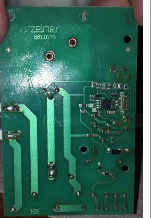

    Mam pytanko do jakże pomocnych wszystkich forumowiczów. Otóż posiadam Malakser firmy Zelmer. Malakser po włączeniu działa ( silnik pracuje ) jednak po przekroczeniu połowy podziałki na potencjometrze od regulacji obrottów Malakser momentalnie wskakuje na wysokie obroty na sekunde, dwie po czym automatycznie się wyłącza.
    Jeszcze go nie demontowałem z braku czasu, ale chce jak najszybciej zerknąć do niego czy może jest tam coś upalone?.
    Jednak zanim to zrobie pomyślałem, ze zapytam ludzi doświadczonych na co odrazu zwrócić uwagę. Bardzo proszę o pomoc , dziękuje :)

    układ elektroniki wygląda dobrze po zmierzeniu elekmtów nie wiem co z tym triaczkiem BTA12 mógłby być za to odpowiedzialny?
    Od triaka idzie scieżka najciensza i na tej scieżce rezystro który ma wartosć 470 Ohm ma wartość 50 ohm, czy to może byc powodem uszkodzenia?

    Chciałem sprawdzić czy triak jest dobry BTA12.
    Podłączyłem do żarówki +12 V z zasilacza, z żarówki na jedną Anode triaka , a na drugą anode minus. Plusem z Anody pierwszej zwarłem do bramki -- żarówka świeci.
    Zrobiłem na odwrót: podłączyłem plus do żarówki z zarówki na drugą anode, do pierwszej anody dołączyłem minus. I zwarłem do bramki + , żarówka nie świeci.
    Ale w jak dałem minus nie na pierwsza anode lecz na bramke to zaświeciła.
    Prosze powiedzcie czy to ten triak jest sprawny czy nie ?

    A czy potencjometr psikłeś środkiem "Kontakt PR" ?,możliwa jest przerwa ślizgacza.

    Potencjometr zmierzyłem miernikiem jego rezystancja zmienia sie od 0 do 100K.

    Mam pytanie otóż cieżko mi zlokalizować usterke, jak ominać tą cała regulacje mocy i zrobić poprostu tak aby malakser odpalał sie na maksymalnych obrotach. Wystarczy zrobić mostek Anoda1 -Anoda2?

    Witam, uszkodzony był transoptor szczelinowy. Temat zamknięty.
